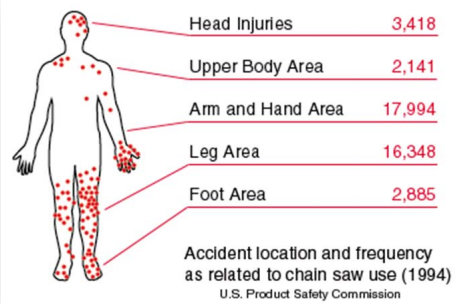

Illustration visar skadestatistik för kroppsdelar vid motorsågsolyckor, med röda markeringar på en människofigur.
De ställen på kroppen som oftast tar smällen vid motorsågsolyckor...
benen är väldigt utsatta vid kvistning med såg.
kast är faktiskt inte så farligt, med en modern såg... Då kedjebromsen stoppar kedjan direkt.
Men när man kvistar och det flyter på för fort, användaren är för långt ifrån sågen..
Eller halkar, snubblar är det vanligaste anledningarna till att man skadar sig..
Japp... men där har vi ett problem, hur många fritid-/trädgårdsanvändare vet hur man kontrollerar kastskyddet?
