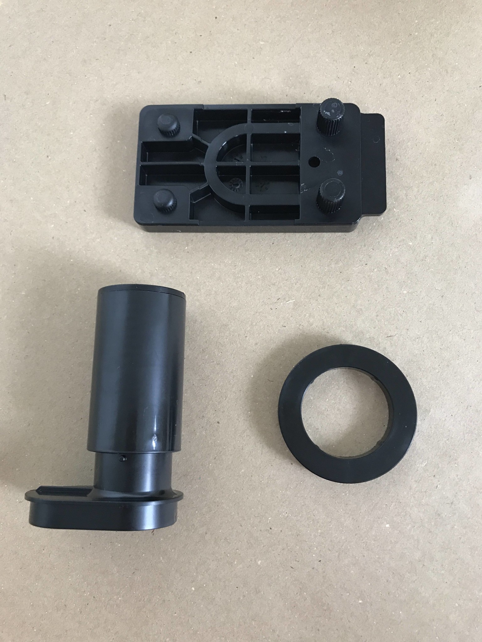

Är det någon som vet vad plastringen till benen har för funktion? Ska det vara snyggt eller behövs dom verkligen?
Svart möbelben med monteringstillbehör och en löstagbar plastring på ljus bakgrund.
Det ska räcka med 2 ben per skåp i framkant. Baktill tar ju väggskenan upp belastningen.
Plastringen skall träs på benet och skjutas ner mot golvet. Den ger stöd åt golvsockeln i nederkant.
Sockeln använder ringen som stöd nedtill så att den ska stå rakt.

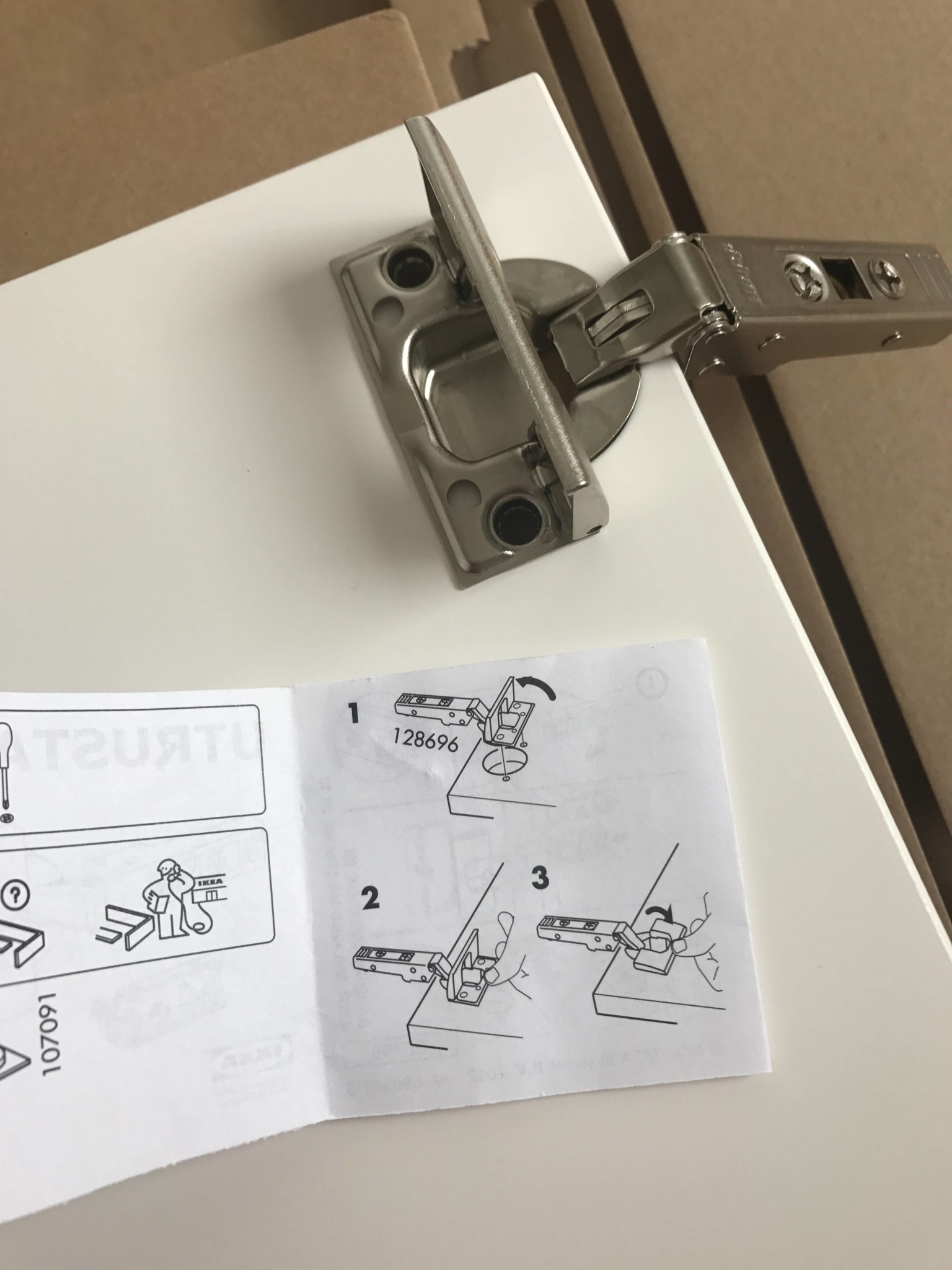

De menar väl ändå inte att man inte ska skruva fast gångjärnen?:thinking:
Kolla beskrivningen. Det finns inga skruv med heller. Eller kommer de med stommarna?
Gångjärn på vit yta bredvid en monteringsanvisning som ej visar skruvar för gångjärnsinstallation.
Gångjärnen kläms fast i luckan när man fäller ner låsanordningen, det är allt.

Hmm:thinking: Det finns ju skruvhål... Vågar man verkligen lita på att det håller?
jag har haft så i säkert 10-15år och luckan har inte ramlat lös än...
bara för det så får jag väl den på tån imorgon bitti :rofl:

Men då vill Ikea att man skippar skruven i alla fall.
