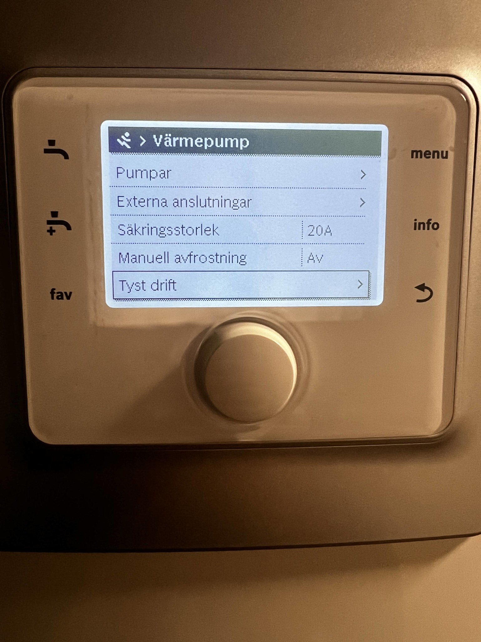

Vad innebär tystdrift mer exakt, hittar inget i böckerna vad som händer om jag kör det?

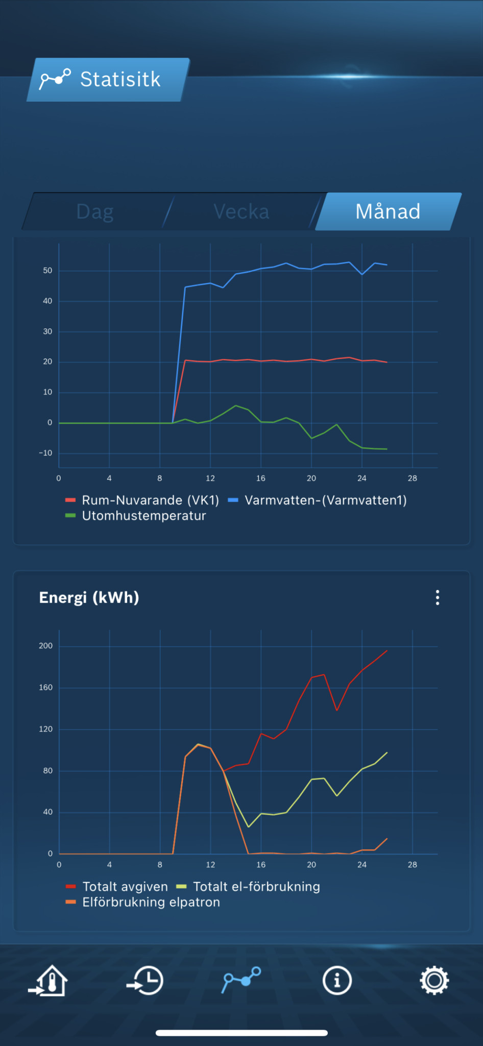

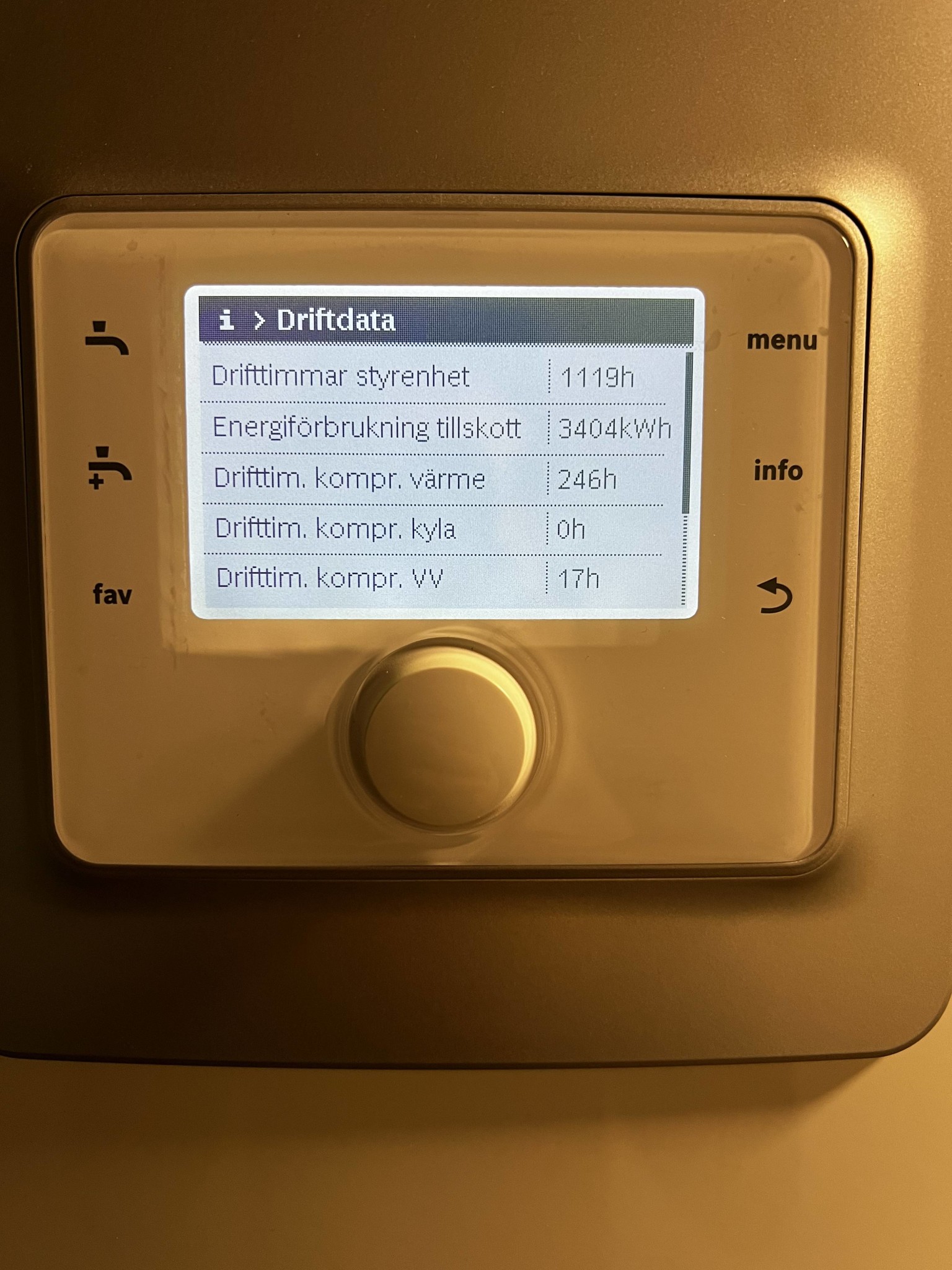

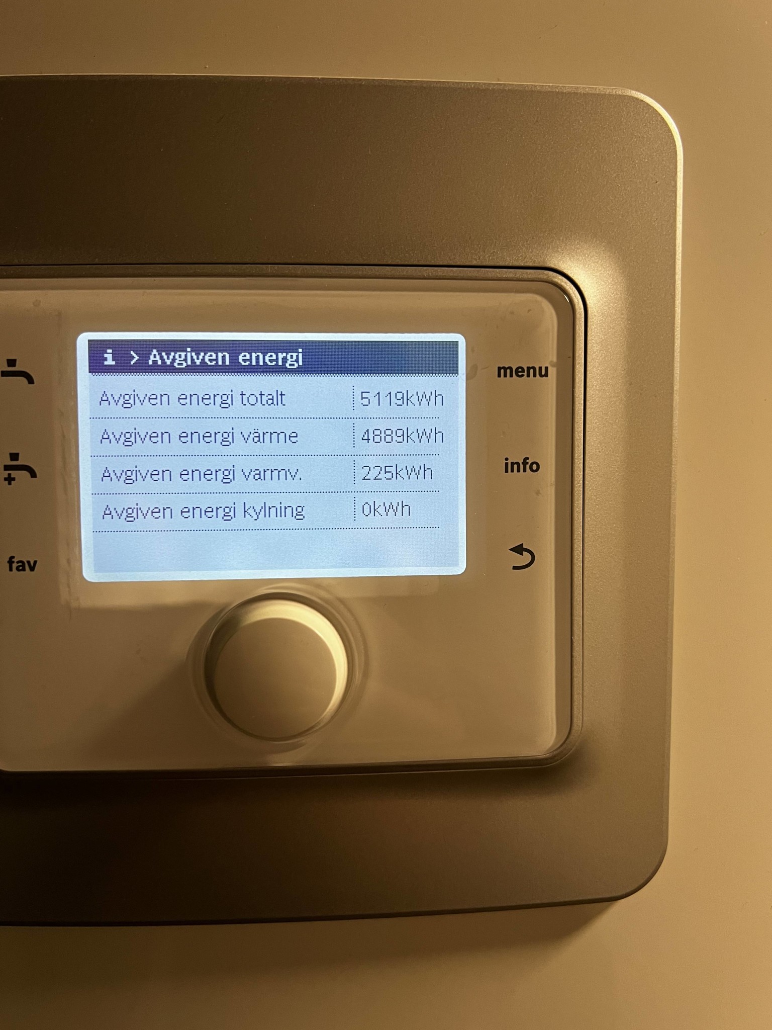

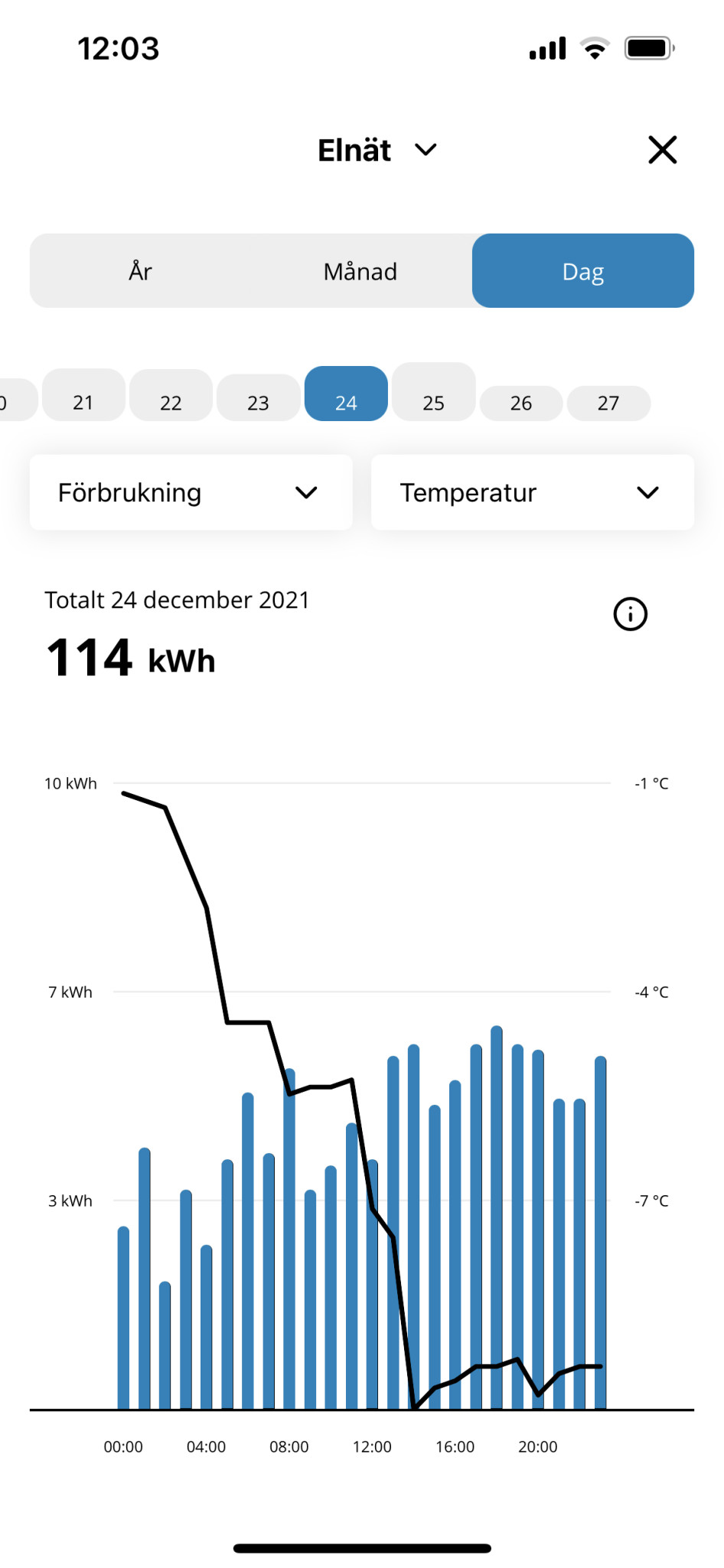

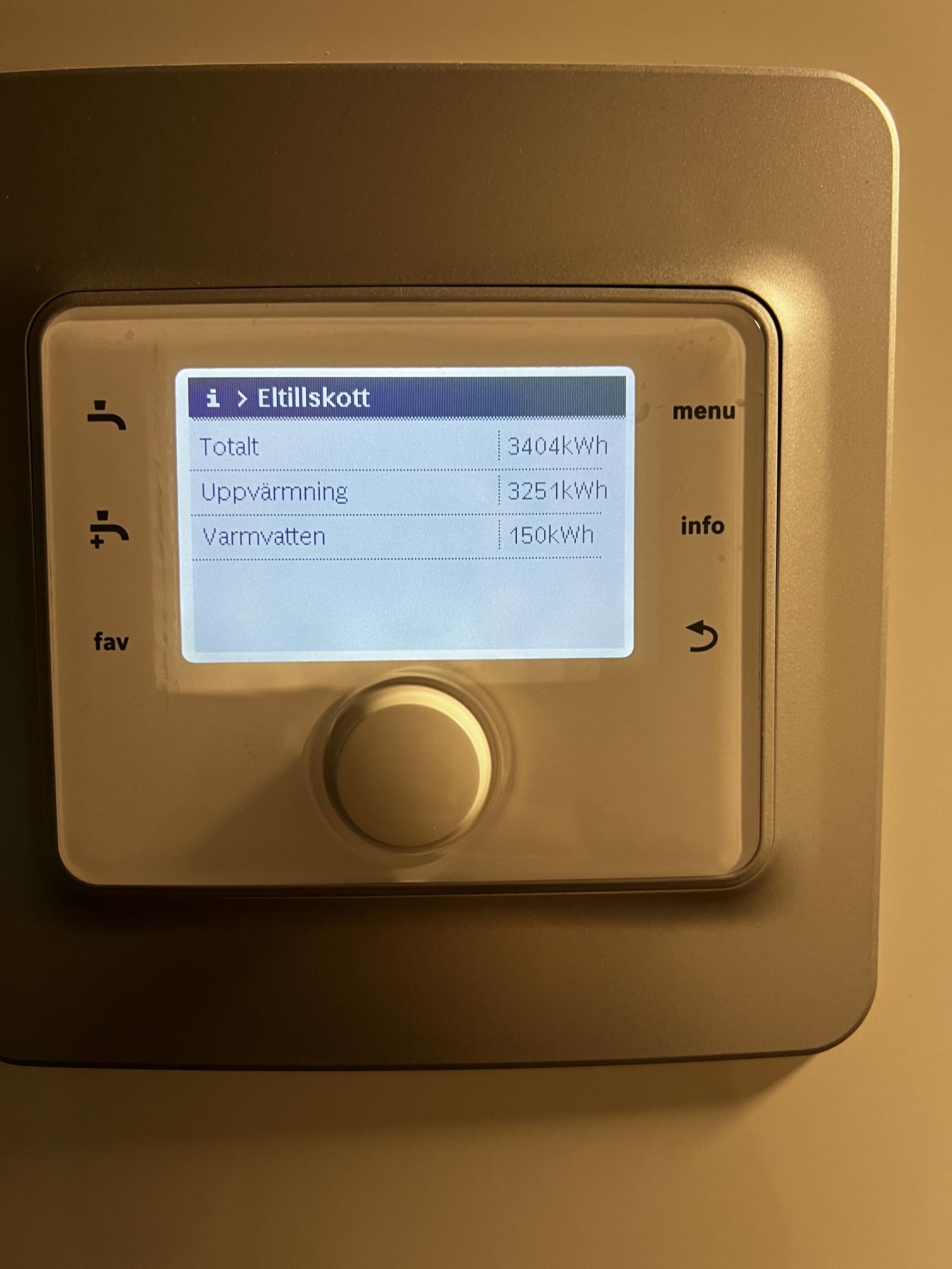

Jagar runt i hela huset för att hitta förbrukare då jag tycker att min dagliga förbrukning på 100-130kwh/dag är ganska högt. Bifogar bilder. Installationsdatum var 14 dec så drygt 2 veckor har gått ca 700-800kwh på 14 dagar. Innan var innerdelen installerad ca 1 månad och förbrukade denna tid 3000kwh.

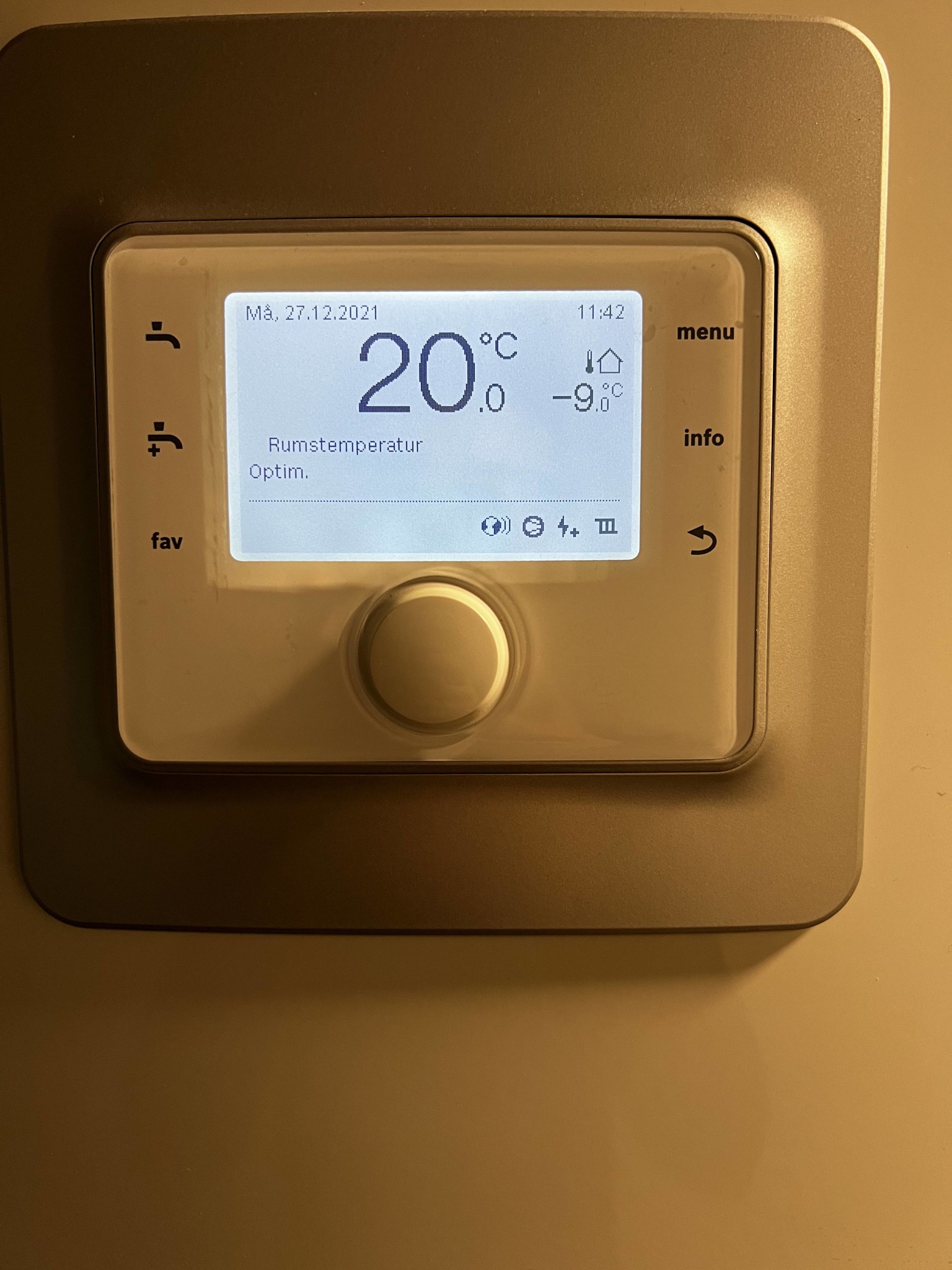

Kommer inte riktigt upp i temperatur som jag önskar, nu är det visserligen -10 med han lyckas inte värma huset mer än 20grader.

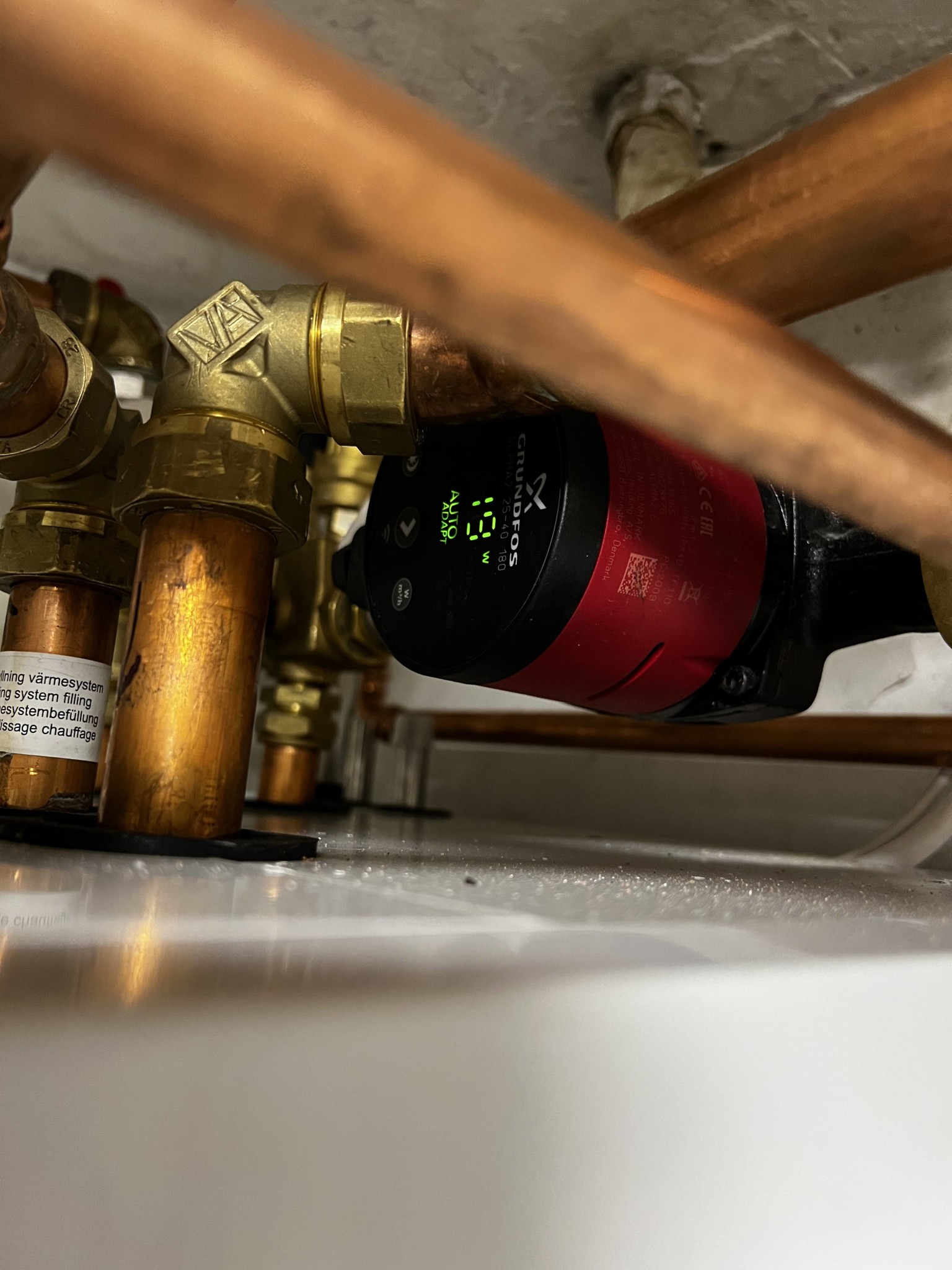

Cirkulationspumpen går i ett autoläge, och efter att utedelen installerades körs den ganska hårt dvs ca 19w konstant, visserligen längre sträcka att flytta vattnet..

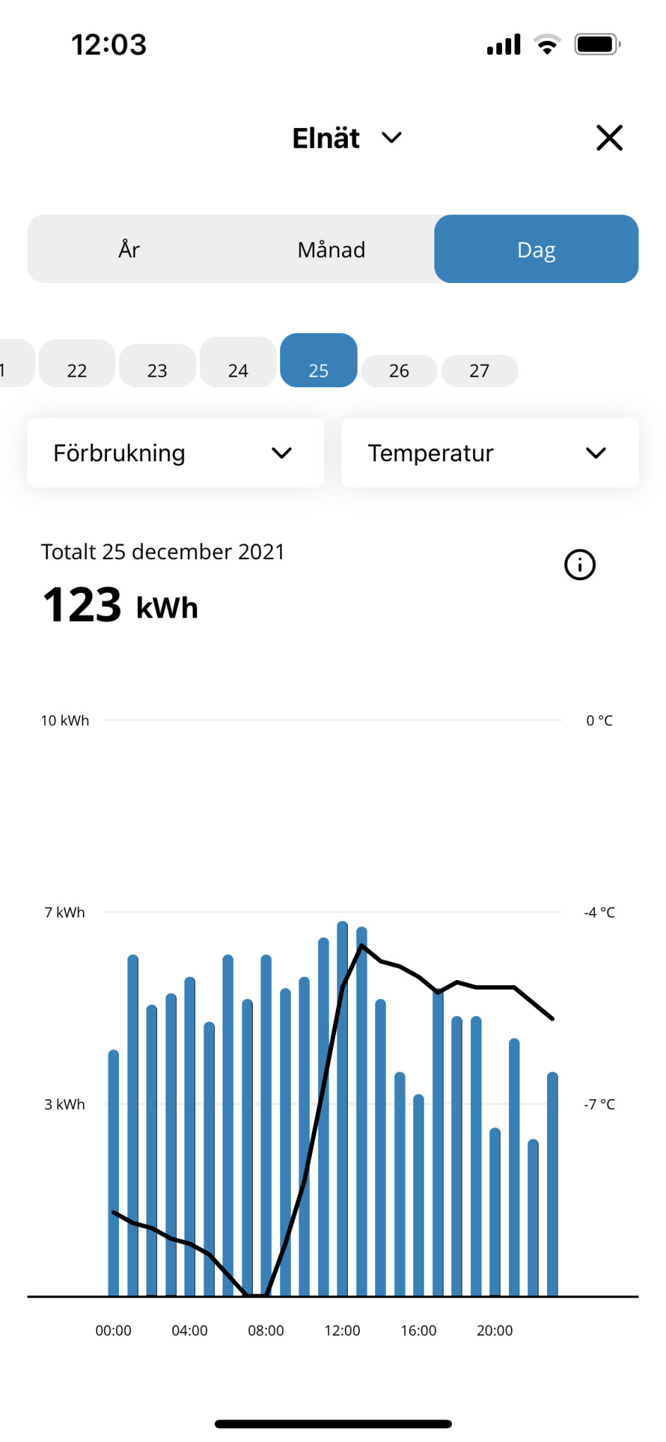

Förbrukning 24 dec, julafton var vi inte hemma på hela dagen så någon förbrukning av tv, dator, lampor osv är inte aktuell

Termostat visar 20 grader rumstemperatur med datum och utomhustemperatur på displayen.

Display på en värmepumps styrpanel som visar förbrukningen: Totalt 3404 kWh, Uppvärmning 3251 kWh, Varmvatten 150 kWh.
Display av en värmepump med energiförbrukningsstatistik: totalt 5119kWh, värme 4889kWh, varmvatten 225kWh.

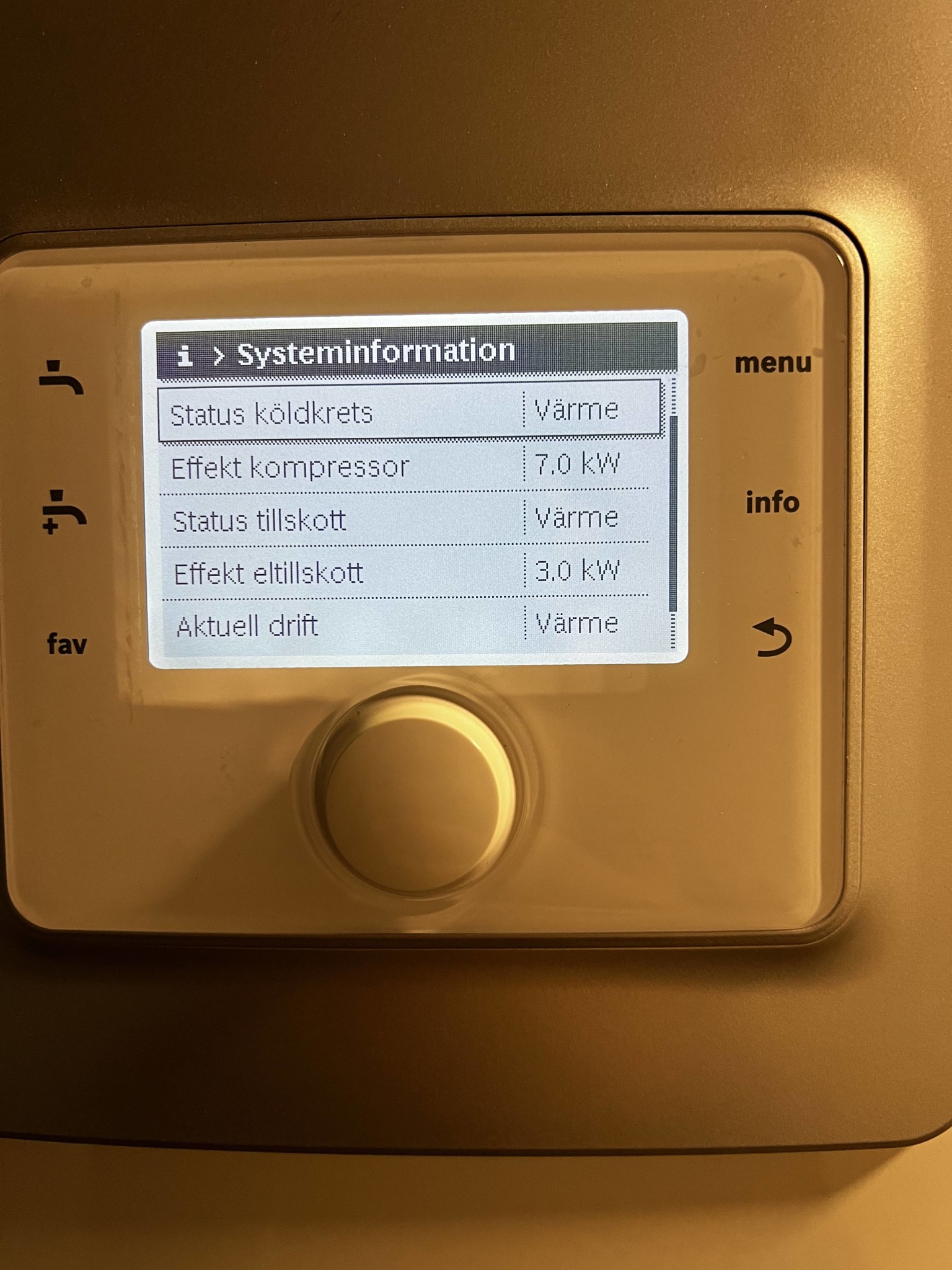

Skärmdisplay på värmepump som visar systeminformation med kompressorns effekt på 7.0 kW.

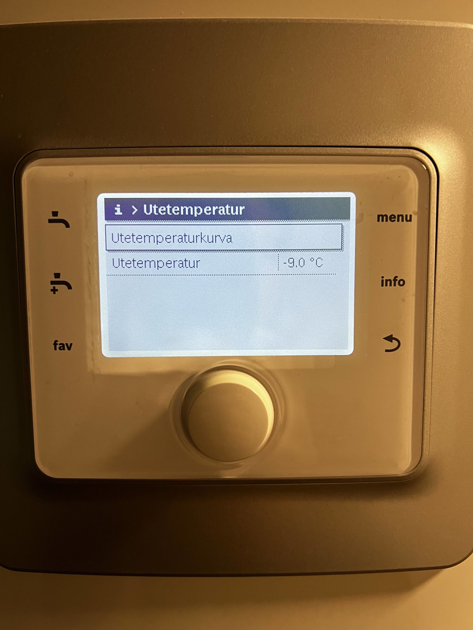

Värmepumpens kontrollpanel som visar en utetemperatur på -9,0 °C.

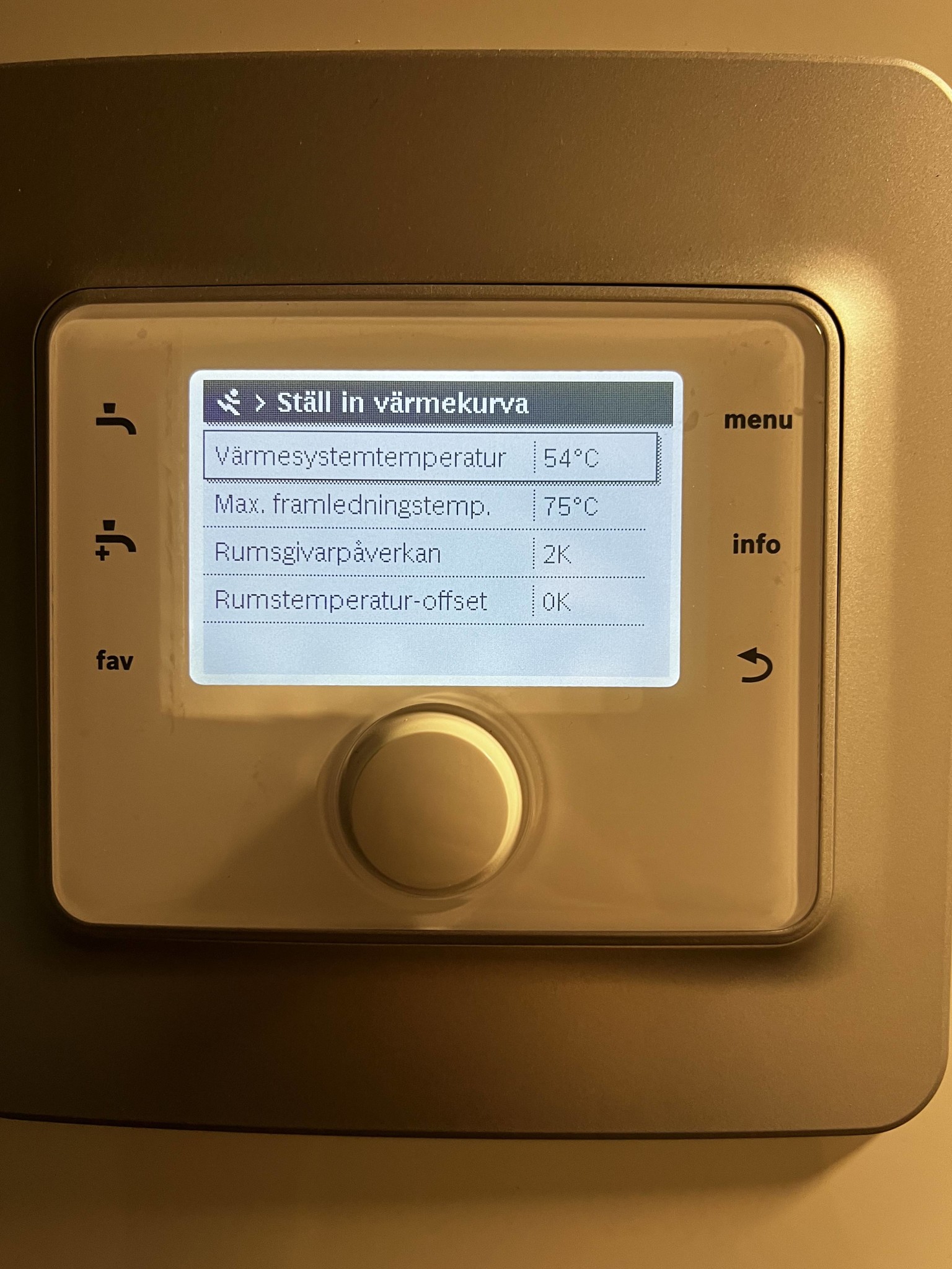

Display av värmepumpens kontrollenhet med inställningar för värme och rumstemperatur-offset.

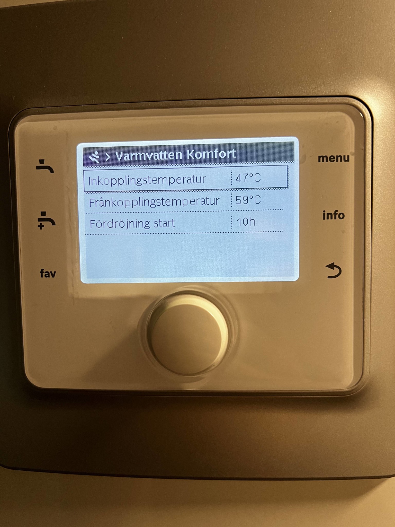

Värmepumpens kontrollpanel visar inställningar för varmvattenkomfort.
Statistikdiagram över inomhustemperatur, varmvattentemperatur, utomhustemperatur och energiförbrukning i kWh.
Display på en värmepump med inställningsmeny för pumpar, anslutningar, säkring och driftlägen.
Cirkulationspump i uppvärmningssystem med visad display och kopparledningar.
Graf över dygnsförbrukning av el för 24 december 2021 med temperaturkurva, visar 114 kWh totalförbrukning.
Graf över elanvändningen för 25 december 2021 med energiförbrukning (kWh) och temperatur visad över dygnet.

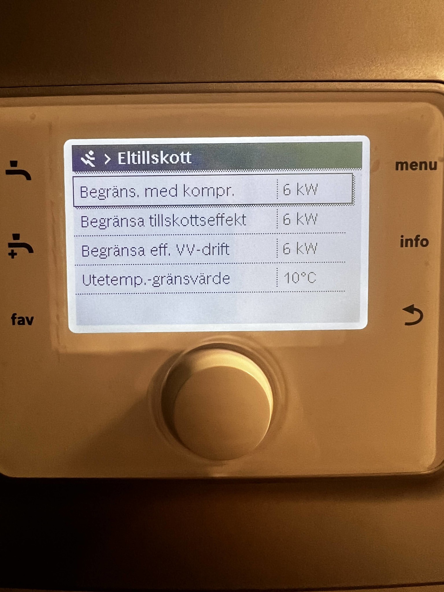

ditt el-tillskott går in hårt och ofta
där finns det optimeringar att göra
bla så har du max framledning på 70C vilket inte kompressorn själv klara utan eltillskottet går in
gör det verkligen de då? som jag skrev så var ´ca 3300 kwh elpatron innan utedelen sattes på plats, kollar du bland dom sista bilderna så ser man elpatron, elförbrukning och avgiven, då känns det inte som att den går in speciellt ofta?
några tips på inställningar?

Testade sänka VV till 53grader, var skollhett innan

Ändrade även till tyst drift fram till -10 grader. märker dock ingen speciell skillnad i ljudet

Är det enrörssystem du har, ang den höga max framledningsinställningen som är inställt!
Samt den aktuella på 54 grader vid - 9 grader ute.
Fick du någon energikalkyl inför köp av värmepumpen? (En beräkning på hur mycket ditt hus ska förbruka med den nya värmepumpen!)
Inställningarna på pumpen fick jag hjälp av tekniker på bosch via telefon, eftersom rörfirman mer eller mindre bara slog på brytaren och sa att det kommer funka fint.
Det är tvårörssystem.

Antar då att dina vattenburna element är anpassade för en mycket högre framledningstemp (oljeeldning)
En värmepump har inte samma / lika hög temp , max 60-65 gr varmvatten , värmevattnet till radiatorer brukar vara ännu lägre .
Att få till en högre framledningstemp till värmen i huset kostar el till elpatroner .
Men ser samtidigt att din kompressor i LVVP kan avge 7 kw (y)
När jag kollar din elförbrukning 24-25 Dec är den hög , fast ingen var hemma !
Mitt eget hus (161 kvm + garage 35 kvm +19-20 gr) konsumerade 89 kwh , minus 7-8 gr utanför .
Den 24-25 Dec (6 vuxna + julbestyr i köket)
