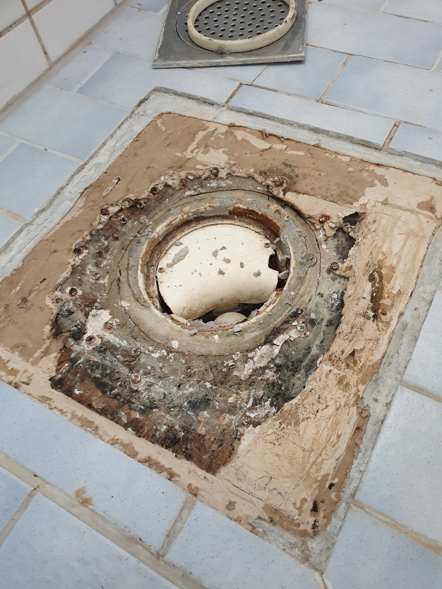

Jag bor i hyresrätt och fick bekräftat vattenskada/mögel i badrummet. Vid duschen. De ber att få ordna detta omgående så jag säger - självklart. Kommer sedan hem till det som bilden visar. Detta känns fel ? Har jag fel ? Jag fick meddelat att mögel finns under våtrumsmattan som har gått sönder och släppt från golvet. Byter man inte ut hela fuktspärren ? " skarvar" man den bara ? Bor hos privat hyresvärd.
  • Skadat badrumsgolv med synlig vattenskada och mögel runt avloppet, omgiven av hel plattsättning.
Den som tillverkar tätskiktet brukar ange huruvida man kan skarva det, men i detta fallet säger jag lycka till att få det tätt. :thinking:

Ja jag blir klart fundersam kring hur detta ska gå. Känns olustigt. Visst skall tätskikt utföras av behörig ?
Behöver inte utföras av behörig så länge det görs enligt branschreglerna .
Vem som helst får sätta tätskikt. Men försäkringsbolaget brukar kolla om det är fackmannamässigt utfört den dagen det blir en skada.

Av bilden att döma så har man ju inte påbörjat något arbete mer än att konstatera skadan? Eller?
Sannolikt river man ur hela badrummet i ett läge som detta.

I detta fall finns ingen smitväg öht, endast totalrenovering, kommer dom med ngt förslag om att bara gör delar av golvet te.x, så
protestera.
Och jag håller med om att i detta skede har dom bara konstaterat att det är en fuktskada runt brunn.
Denna skada är en klassiker
Men som sagt, inget annat än en totalrenovering är aktuellt.

Fastighetsägaren får ju laga det som den själv känner är okej. För din del så är det en funktionel dusch som är ditt intresse.
Du kan inte kräva att hela badrumet byts ut. Men du kan kräva att det inte finns mögel i utrymmet du vistas i och du kan kräva att duschen fungerar.
Det är väll klinker och ingen matta.
Nej arbetet har nog inte påbörjats, du ska inte duscha där nu m.a.o :)
