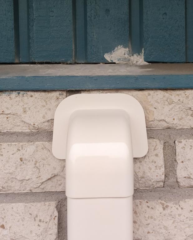

2) Mitt hus har fasad som består ev mexitegel upp till 2 meter och sen går den över i trä. Inomhusdelen är monterad ovanför ett fönster och jag sa till montören att han fick gå med rör i sidled tills bredvid fönstren och sen ner en bit på väggen innan han gjorde genomföringen.
Det gjorde han inte. Han gick sidledes en bit och sen ut, varvid han då träffade övergången mellan trä och tegel. Sen gjorde han omtag och vinklade hålet mer neråt för att komma ut i översta och näst översta varvet med tegel. Jag ville ha genomföringen längre ner på vägen just för att undvika ev konstruktionstekniska detaljer i väggen (i den mån det finns såna) nära nivån där tegel och träfasad möts.
Är det verkligen korrekt för montörer att göra genomföringen på detta vis? Det ser i alla fall inte snyggt ut och jag oroar mig för att håltagningen skadat någon viktig del i väggen.
Bifogar en bild på genomföringen. Kladdet med skum har montören gjort för att fylla igen genomsågningen.

För att förtydliga. Kladdet jag menar är alltså skumkladdet på träfasaden. Träfasaden är till stor del igenomsågad. Träbiten som sitter kvar hålls bara på plats av en liten "flisa" i nedre vänstra hörnet.L Leifur skrev:
