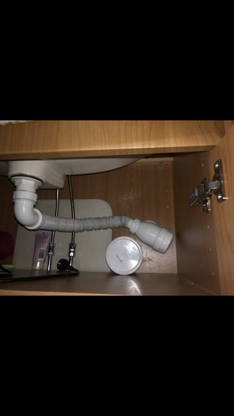

Avloppsanslutningen till mitt tvättställ ser lite konstig ut. Väldigt litet mått mellan handfatet och avloppsanslutningen i väggen, endast några cm i höjdskillnad. Jag skulle vilja koppla på avloppsslangen från en tvättmaskinen till detta. Är det ens möjligt? Vad behöver jag för delar?
tacksam för all hjälp och alla förslag!
  • Avloppsanslutning under ett tvättställ med tätt placerad avloppsrör och slanganslutning.

Höjden är det nog inget fel på. Det är montaget av vattenlåset som är tokigt. Ett pungvattenlås brukar monteras hängande direkt i handfatets anslutning. Sedan drar man vita avloppsrör till anslutningen i väggen.
Vill du sedan ha en anslutning till så kan du sätta ett t-rör på det vita röret mellan tvättställets vattenlås och väggen och ansluta tvättmaskin eller vad du nu vill med ett eget vattenlås.
