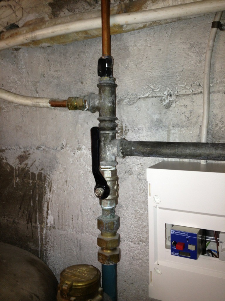

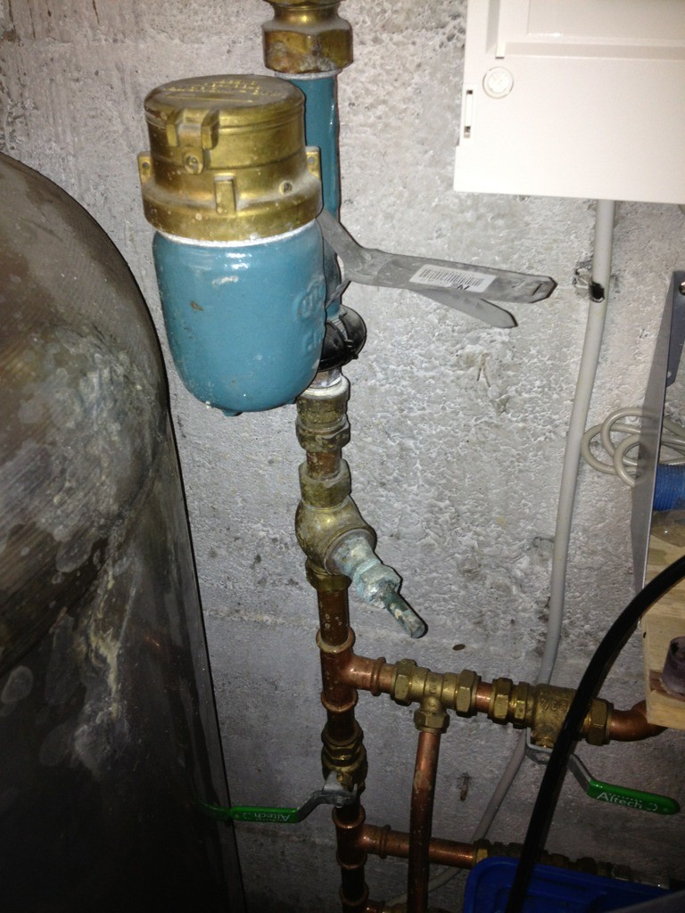

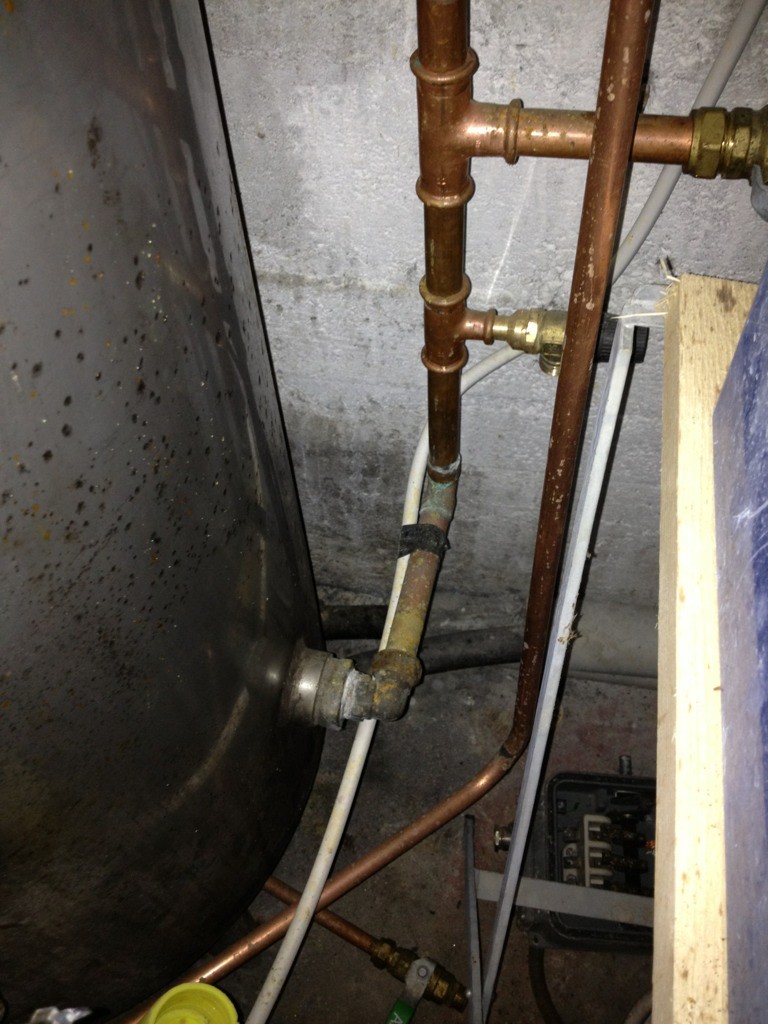

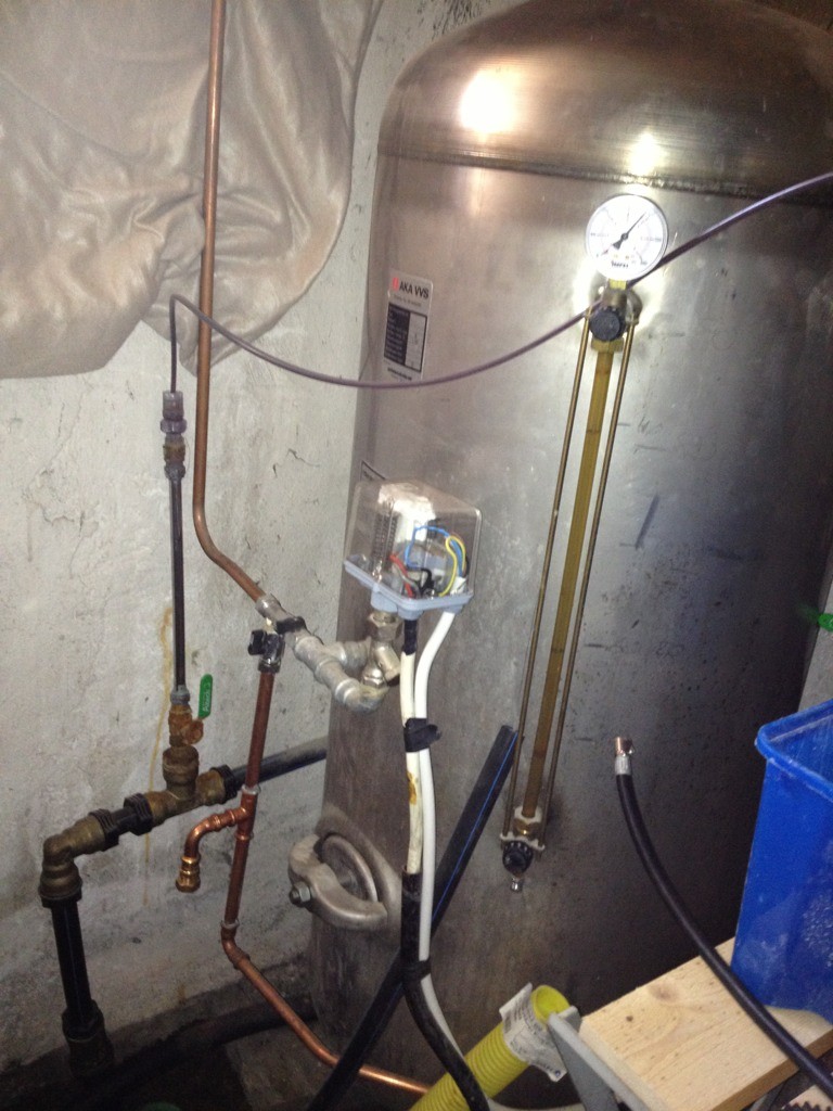

Frågor ang ejektorpump/dåligt tryck
Nya nivå-skillnaden i centimerer är ca 25 istället för 14 tidigare..
Så om någon snabbt kan räkna ut volymen kan det vara skoj att veta. Omkretsen på tanken är 117cm..
Om det stämmer med uträkningen ovan så är det ju långt från 100 liter..corre skrev:
Kan det tyda på att pumpen ändå inte jobbar bra, att trycket går ut även åt andra hållet?
Svårt att säga. Jag har när jag kört upp tryck i hydrofor fyllt vatten till ca 75% av tankens volym, sen med tryckluft höjt trycket till ~4.5bar som var frånslagstryck. Tillslag låg runt 2.5-3bar har jag för mig. Är pumpen avstängd så får man ändå ut OK med vatten ned till en 2bar iaf.
Har man igensatta ledningar eller andra strypningar efter hydroforen så kommer tryckfallet märkas mer, vilket då gör att man eftersträvar att liggar högre med tillslagstrycket. Höjden på huset och tappställena spelar såklart in med.
Vi hade liknande problem med dåligt flöde. Var uppe på över 5 bars tryck men vattnet räckte ändå bara knappt till en kran. Att duscha samtidigt som någon annan kran var öppen var nästan omöjligt.
Till slut hittade jag en sil precis där vattnet kom in till huset. Lite knepigt till under diskhon. En enkel metallsil i kombination med en stor magnet. Magneten tror jag är för att "avmagnetisera" kalken. Hur som helst, silen var helt igensatt. Spolade rent den och satte tillbaka. Voila - bättre tryck än nånsin. Antagligen har ingen rensat den där på många år. Kunde sänka till och frånslagstryck till mellan 2-3 bar och mycket bättre flöde än när det låg kring 5...

Mätte med måttbandet och är rätt säker att det var 117cm. Den är bara ca120-130 hög (den del som har vatten)..
Får kolla efter konstigheter utefter ledningarna, tycker jag borde ha bättre tryck i ledningarna. Har även en gammal oljepanna inkopplad men den borde inte störa tycker jag. Den skall rivas ut vad det lider, får väl byta ut alla rör som är där då..
Verkar ha hela rörbitar från hydroforen till den nya delen. Den enda biten som kanske kan strula till det är en gammal avstängare. Den sitter direkt före vattenmätaren. Annars är det i stort sett nya delar.
Har fått sämre och sämre tryck sedan sist, så ikväll när familjen lagt sig testade jag lite mer. Kopplade till bypass så vattenfiltren inte användes och testade två kranar rinna, och det var som natt och dag, det bara forsade ut vatten.
Lät det rinna så pumpen fick slå till och då märkte jag att rann på så mycket att pumpen hade svårt att hinna fylla på i samma takt som uttaget var.
Testade fylla två liter vatten och det tog 8sec med två kranar öppna.
Så då ligger felet i något av de två vattenfiltren som jag har, ett sandfilter och ett vanligt enkelt vattenfilter.
Tog bort insatsen i det enkla filtret och satte ihop det igen (nu "tomt") och testade två kranar igen för att se om det var sandfiltret felet låg i, men fick dryga 8sec igen oavsett om det var vid max rller minium tryck. Samma vid bägge alltså.
Så felet ligger i det enkla vattenfiltret och troligen är det för "fint" så vattnet orkar inte igenom. Testade att skölja ur det så bra det gick och satte tillbaka det och fick direkt ett sämre tryck kändes det som. Skall kolla om jag behöver detta finmaskiga eller om det räcker med den sorten man hittar på byggvaruhusen. Och om detta gör att trycket blir mer normalt igen..
Återkommer om jag hittat felet eller om det är vattenfiltret.
Då tror jag att det är löst. Köpte ett nytt bommulsfilter på bygghandeln och bytte ut det som satt. Nu har jag bra tryck i hela registret från 2 till 4 bar i hela huset. Kökskranen var också lite igensatt som gjorde att det rann sämre där. Nu ska jag bara höra med leverantören av reningen om det är ok med bommulsfiltret.
Dock märks det att ejektorpumpen inte orkar fylla på hydroforen om jag öppnar flera kranar på en ggr, men det är kanske inte så konstigt..
Får se hur länge bommulsfiltret håller utan att bli igensatt.
Så att fixa till hydroforen så den gick rätt med tryckvakten och att fixa vattenfiltret gjorde susen. Får tacka alla för all hjälp, och hoppas denna tråd kan hjälpa någon med liknande problem i framtiden.
