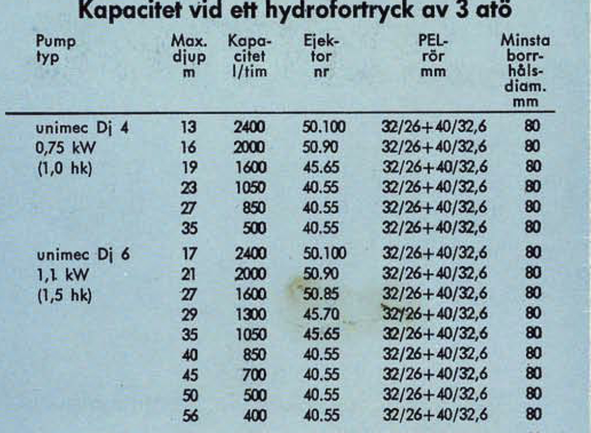

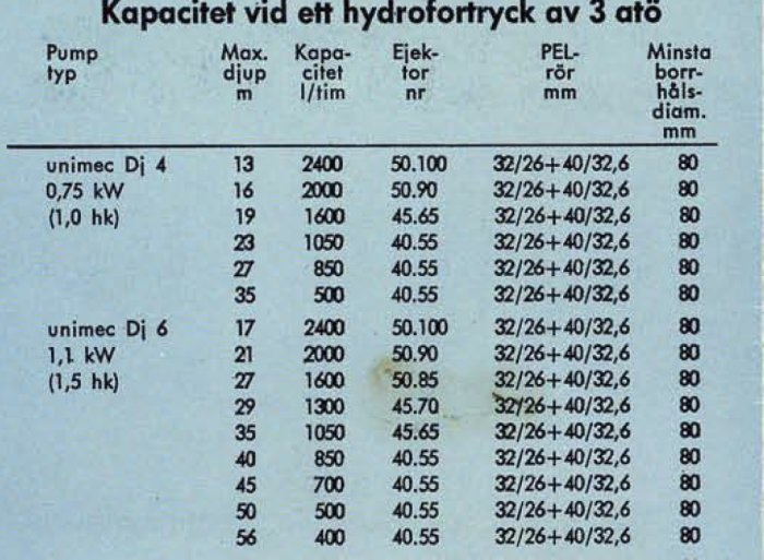

Ejektorpumpen står vid borrhålet som ska vara 85m djupt. Från borrhålet är det ca 50m till hydroforen. Om jag förstår denna tabell rätt så ligger ejektorn på ca 40m (850l/h)
Mätte inte borrhålet men ser ut att vara upp mot 100mm diameter.

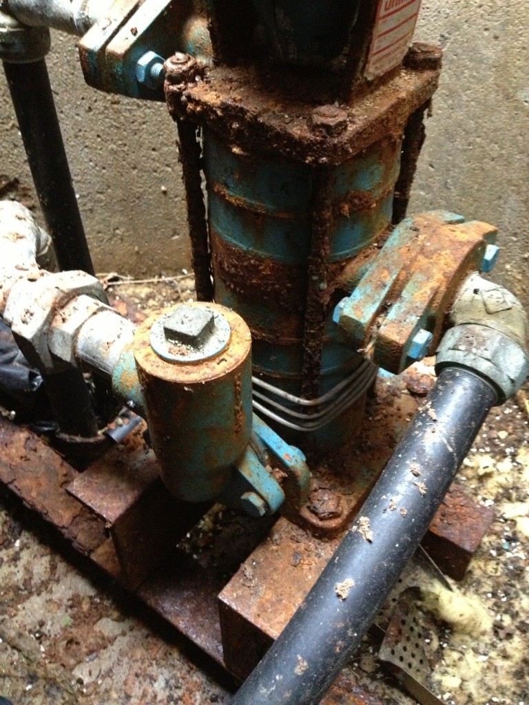

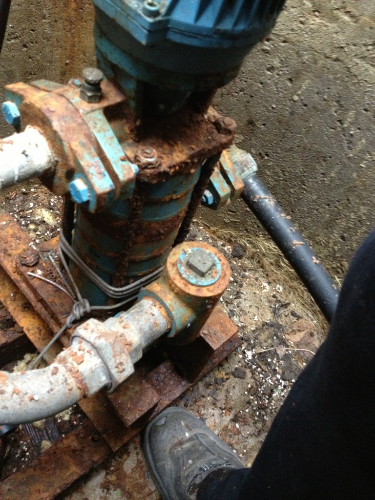

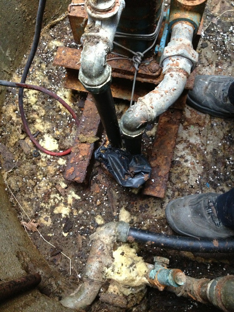

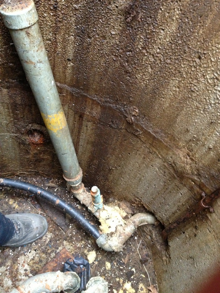

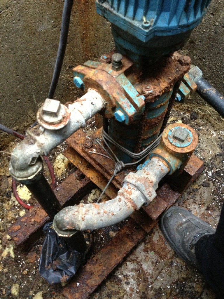

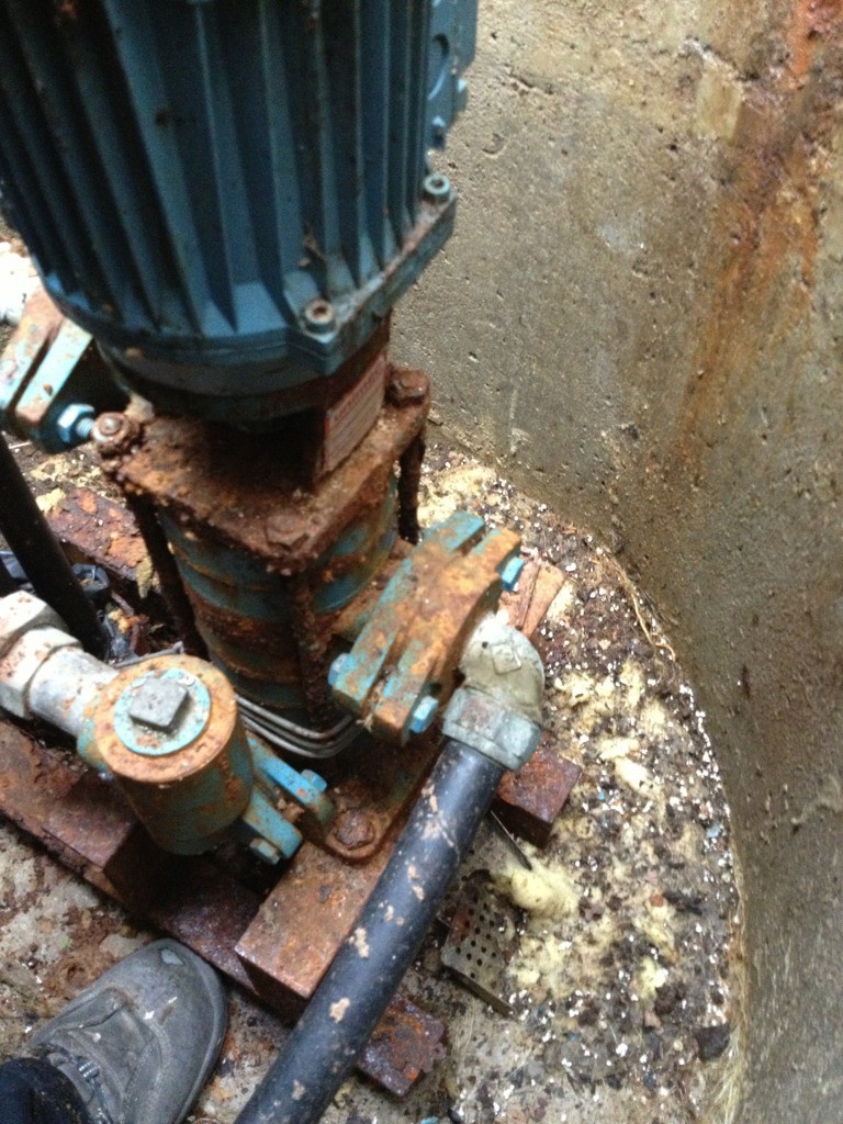

Klättrade ner till ejektorn idag. Har bara tidigare tittat till den från håll. Här kommer lite bilder.
Sedan har jag denna kopplingen, det är där vattnet går till huset, är det någon som vet vad dessa rör har för funktion?
Så dels undrar jag var felet kan vara, vad i en ejektorpump blir slitet, firman verkar ha reservdelar fortfarande, de tillverkade pumparna åtminstånde till förra året. Värt att ev laga/renovera eller köpa något nytt/annat?
Någon som kan förklara lite lätt?

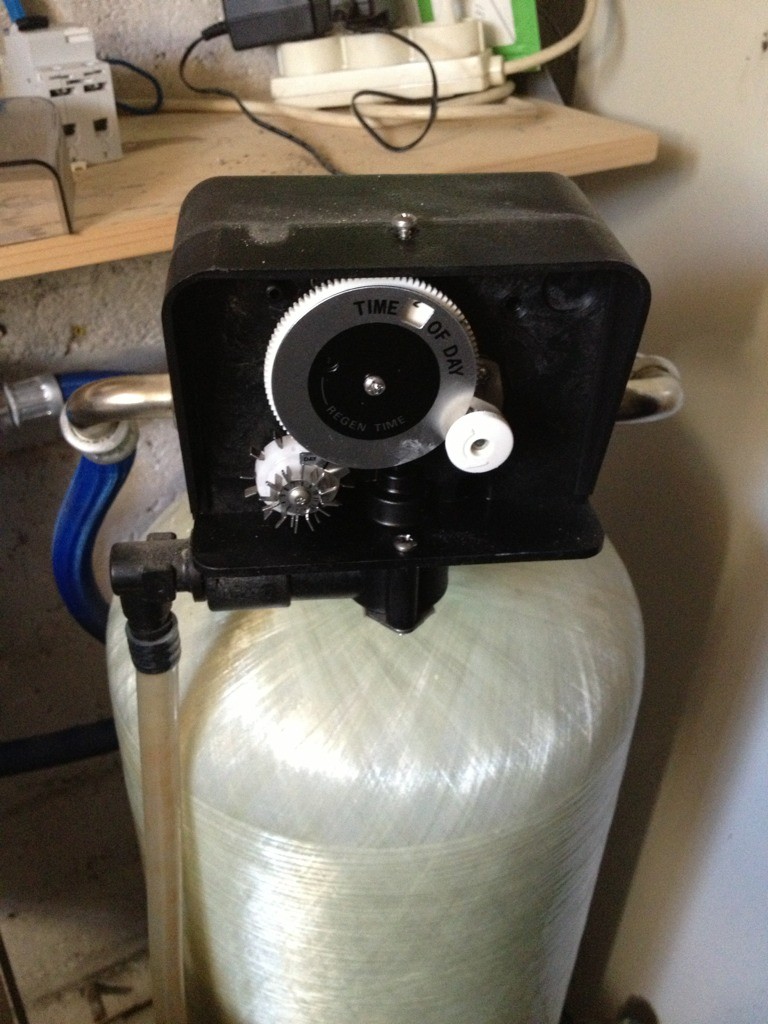

Järnfiltret är med en "sandblandning" med backspolning, vad jag vet spolar den igenom filtret, men det tar en liten stund.. Tror det är var tredje natt..

Ja! Ejektorpumpar håller ofta i evigheter dessvärre så tappar dom effekt efter en tio år. Testa och dra på en eller fler kranar och kolla så att pumpen klarar av att stänga av sig. Gör detta även med filtret, kommer den inte upp i tryck så finns det chans att den inte orkar lyfta och spola igenom massan.

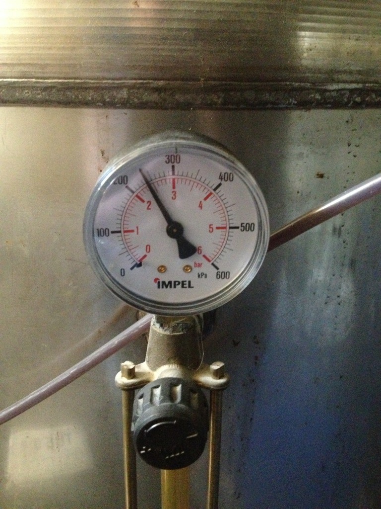

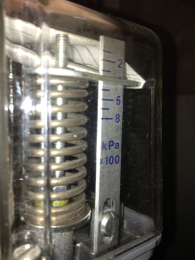

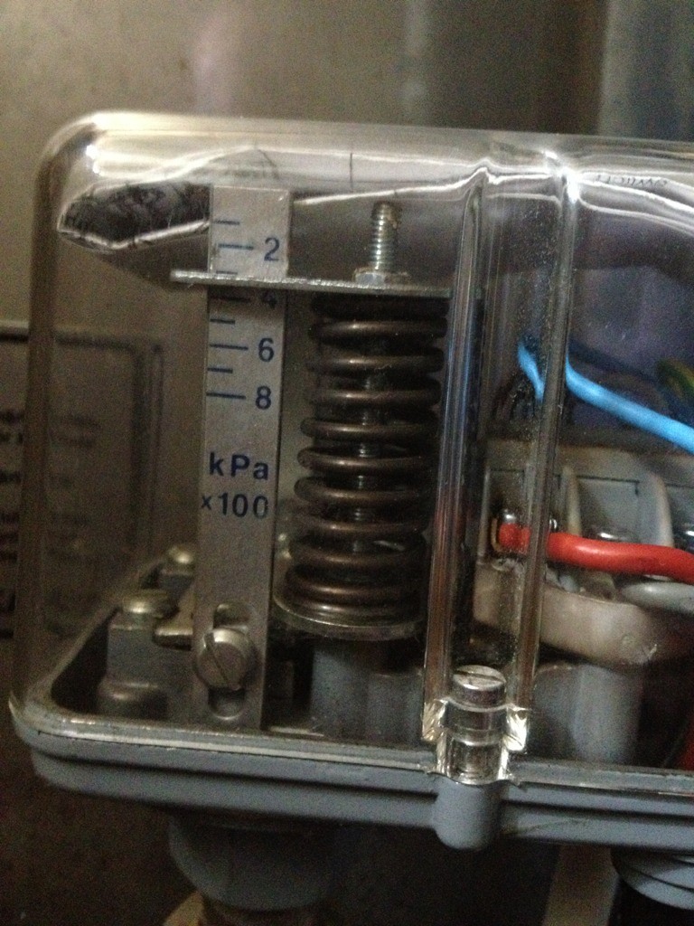

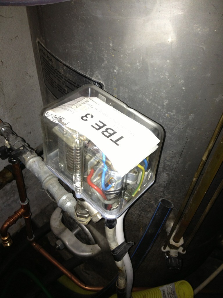

Tryckvakten är denna.

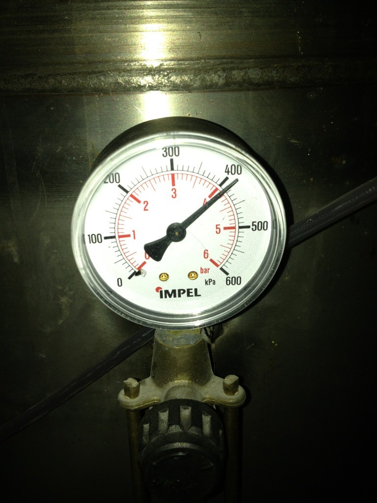

Och hydroforen visar max;
Fylla två liter ca 13sec/två kranar öppna
Och min;
Fylla två liter ca 30sec/två kranar öppna
Skilladen på vattennivån är ca 14cm, ska räkna ut antal liter senare..
Och min;
Hydroforen jobbar som tryckreglerare och styrs av tryckbrytaren. Pumpen bygger upp trycket och du släpper ut trycket via kranen.
Om pumpen inte klarar av att bygga trycket tillräckligt snabbt så dör flödet i kranen. Gör rent silar och munstycken, det kan också vara för lite luft i hydroforen.

Du ska förtrycka kärlet med tryckluft innan du fyller på vattnet. Allternativt tappa ur en del vatten och fylla med luft.
Är lite dålig på vilket tryck det ska vara, men vid starttryck borde vattennivån ligga på runt 60% av kärlet.

Jag har under förmiddagen fixat med hydroforen, ställt in så till och från trycken är 2 och 4, kallibrerat de små skalorna så de stämmer med vad till- och frånslaget är på riktigt.
Tömde hydroforen så vattennivån låg på 60% och fyllde upp trycket till 2. Markerade på hydroferen vart nivån ligger. Pumpade upp till 4 och markerade nivån.
Testade några körningar. Allt verkar stämma.
Testade vatten fyllnaden igen;
2 liter vid maxtryck 8 sec
2 liter vid mintryck 13 sec
(såg nu att jag hade två kranar öppna tidigare, dessa värden är med en kran, ska testa igen med två kranar..)
Klar förbättring än tidigare.
