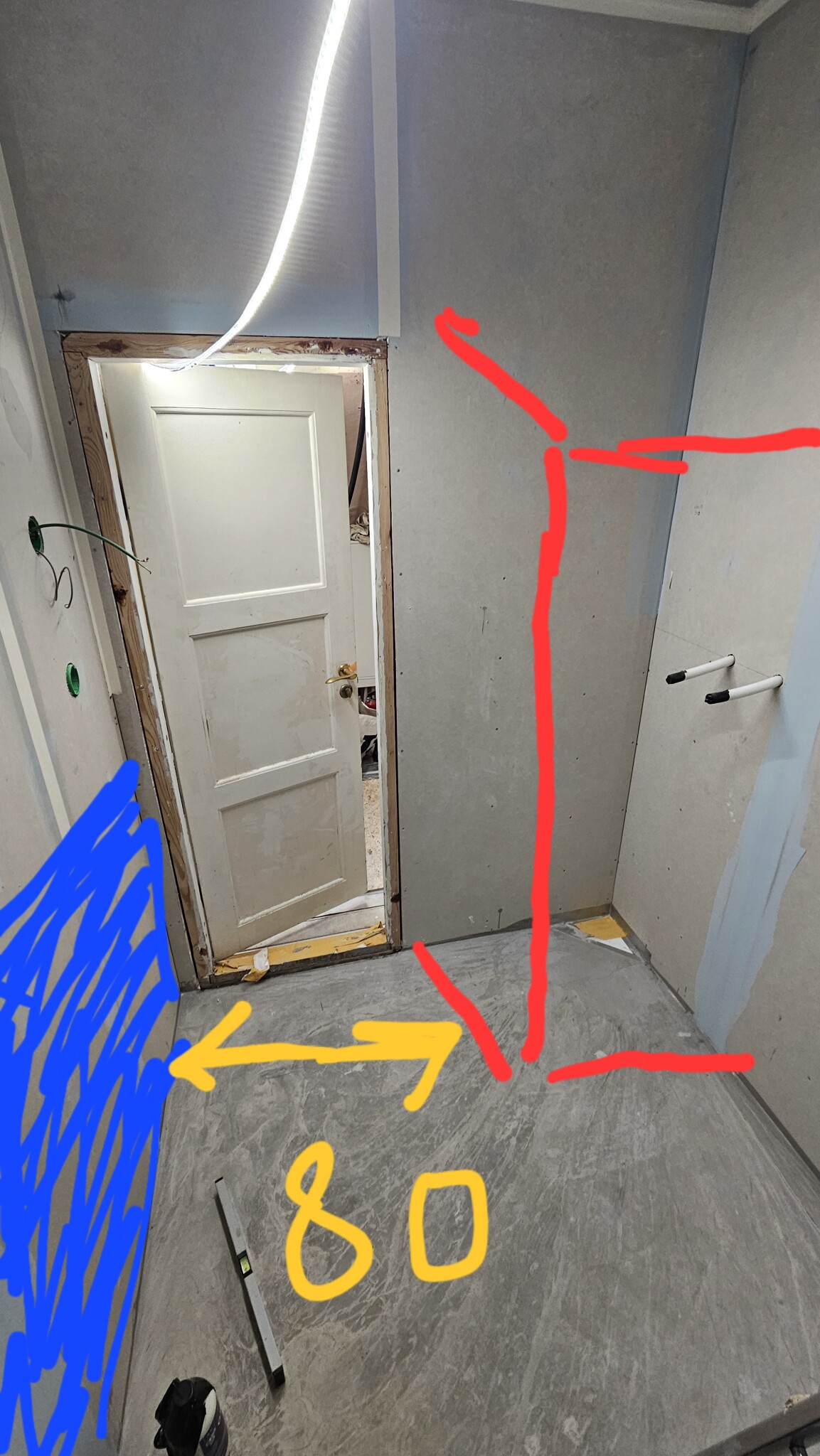

Hej, håller på och ska sätta tätskikt i vårt lilla badrum.
Vi har tänkt att ha halvkaklat badrum (ritat i blått i bilden), däremot kommer den väggen som är halvkaklad endast vara 80 cm ifrån duschväggen, och vad jag kan läsa mig till räknas då den väggen som våtzon 1.
Men eftersom vi ska ha halvkaklat där, räcker det med att gå upp med tätskiktet halvvägs(så högt som vi ska ha kakel)? Eller måste hela väggen ha tätskikt, även att vi bara kommer kakla halva väggen?
Ritning av badrumsvägg med markeringar; blå zon visar halvkaklad del och röd linje visar våtzon 1; avstånd till duschvägg är 80 cm.

Ett badrum ska ha tätskikt över hela väggarna och hela golvet. Det ska vara som en balja så när som på dörren och ev. fönster.
Det finns godkända vattentäta målade system som går att kombinera med tätskiktet bakom kaklet. Det är alltså olika tätskikt bakom målarfärg resp. bakom kaklet.
Rekommenderar dig att läsa branschreglerna från de här:
BKR för kakel och klinker
MVK för målade väggar
Säker vatten för VVS
