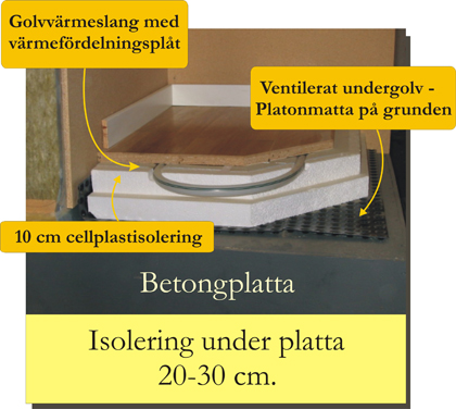

vill gärna se en konstruktionsritning på det golvet.
VillaVarms_undergolv.jpg'
typ som detta utan golvvärmen. sen går det ju göra bättre.
[bild]'
sen matta istället för trä eller plastgolv
Grejen är att cellplast inte väger någonting i stort sett. Så det gör ingen nytta.
Man vill åt hög massa. Hög massa stoppar låga frekvenser.
Man vill även ha en reflekterande yta på golvet.
S
en jätte bra konstruktion om du haft någon under dig.
men du verkar ha platta på mark
Ja, men det är ju precis det jag skrivit tidigare.
