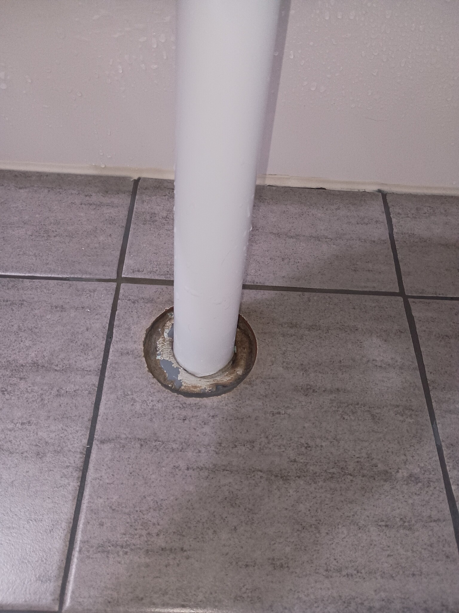

Det utfördes badrumsrenovering för lite över ett år sedan, och jag vet att de inte gjorde ett stambyte för det gamla avloppsröret från handfatet. Enbart golvbrunnen blev utbytt. Hursomhelst, funderade jag på ett handfatsbyte och blev genast fundersam gällande kopplingen till avloppsröret.
Röret från handfatet är tätat direkt mot avloppsröret med en rörmanschett. Jag förstår inte riktigt hur man har tänkt här och om man i framtiden behöver byta handfat eller avloppsrör, hur ska det gå till när anslutningen är gjord på det här sättet? Den är dessutom limmad direkt mot röret. Är detta gjort på ett professionellt sätt?
  • Avloppsrör från handfat med rörmanschett på kaklat golv, synligt limmad anslutning.

Nej det är inte gjort på ett professionellt sätt.
Givetvis ska man kunna byta vattenlås utan att äventyra tätskiktet, det är A & O.
Principen är ju följande...
Röret från golvet ska sticka upp ovan klinkern i detta fallet, minst 40mm.
Likt min bild nedan rent principiellt:

50 mm stosen som kommer upp i ditt golv är fackmannamässig, sedan kan dom ha lagt "golv på golv" så du fått en stos som går "jämt med golvnivå"
Denna är garanterat inte "limmad" utan vattenlåsets 40 mm rör går ned i stosens 50 mm rör (standard), antingen med en förminskning 50-40 mm eller "tätningspasta".
Behöver du byta handfat ell vattenlås med rör, så är det bara att göra det.
Ingenting hindrar någonting vad gäller byte.

Fast hur ska man då säkerställa att det blir korrekt vid byte av vattenlås?
Väldigt konstig rekommendation...! 🤔
40mm uppstick är regeln för matande avlopp... (Alltså INTE vattenlås).
Allt annat är fel enligt dagens normer.

Ett trycklöst system med endast gravitation som kraft.
Rör i rör med tätning.
Vattenlås-utkastet / handfatets "gråvatten" rör bör gå ned 2-3 cm i stosen.
40 mm uppstick är rekommenderat vid nybyggnation/ ombyggnad, MEN funktion är viktigast & den bibehålls även vid stos jämte golvnivå.

Fast det säger ju ingenting i din tes.
Du påtalar alltså det fortfarande är OK att kör vattenlåsets utloppsrör som tätskikt.
Nej det är aldrig svaret med dagen normer...

Tätskikt om vi pratar badrum ligger längre ned med manschett eller "old-school" fiberfilt, (vid gjuten golvnivå & 20 mm upp).
Blanda inte ihop badrummets tätskikt med handfatets vattenlås-rör.
Toaletter behöver inga tätskikt

Nja, det du förespråkar är inte helt sant.
Tätskikt ska aldrig ligga emot vattenlåsets utloppsrör.
40mm ska avloppet upp för att ansluta mot vattenlåsets rör enligt Säkervatten.
Toaletter behöver även dom tätskikt i viss fall idag.
