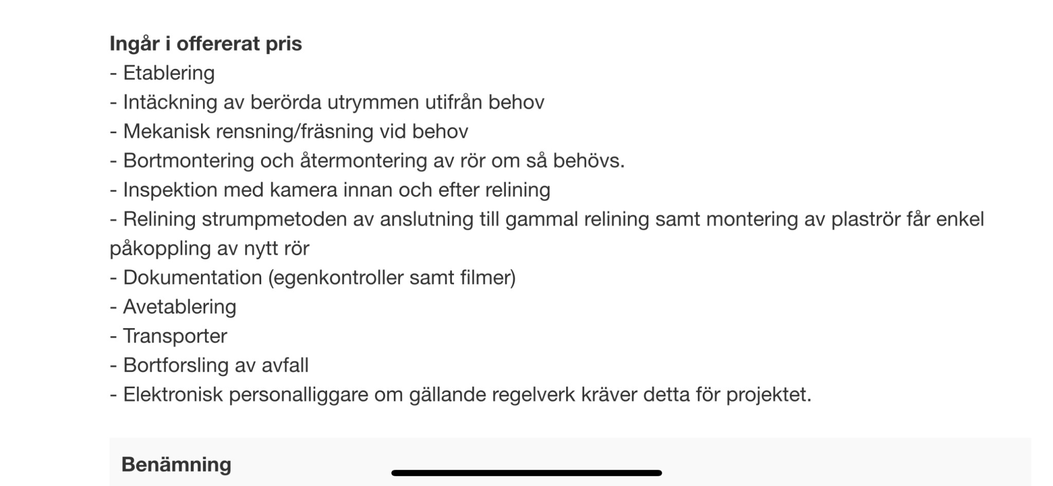

Hen har fått en väldigt oklar offert där det mest handlar om etablering och städ, finns inget tydligt kring löpmeter eller liknande. Offerten har hen godkänt 🤦
Den är på 17’ uppdelat på
1’ servicebil
2’ material och
14’ arbete.
Arbetet tog 30 minuter. Hens andra hantverkare var hemma och släppte in personen från reliningfirman. Vad är det rimliga att göra nu? Min kollega har redan råkat på många otrevliga och kostsamma överraskningar iom renoveringen och om nu firman är så fräcka och fakturerar 17’?
Över telefon med den som snickrade ihop offerten fick kollegan veta att det var 2-3 dagars jobb. I verkligheten alltså 30 minuter plus resväg Solna-Sollentuna t/r.

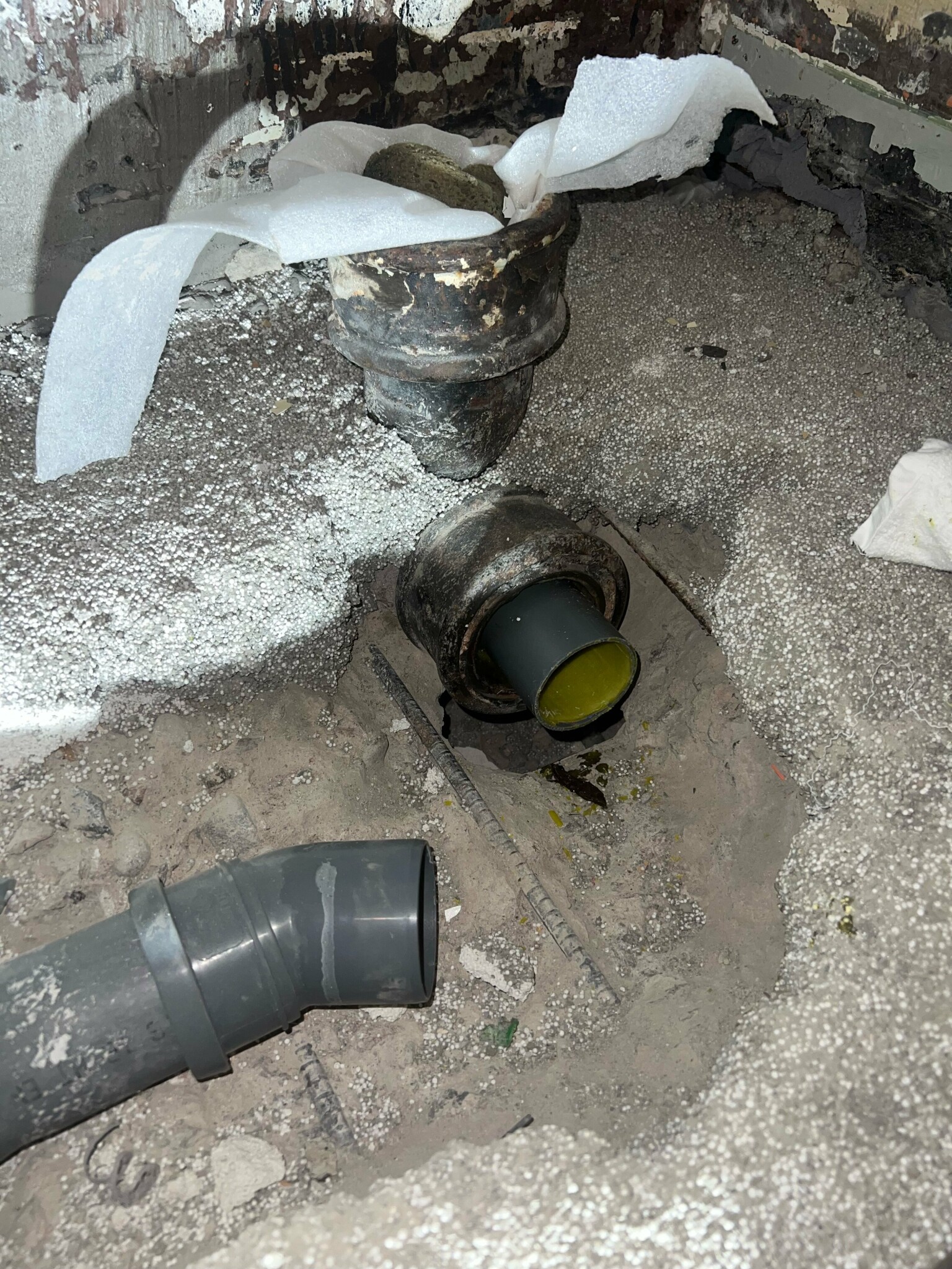

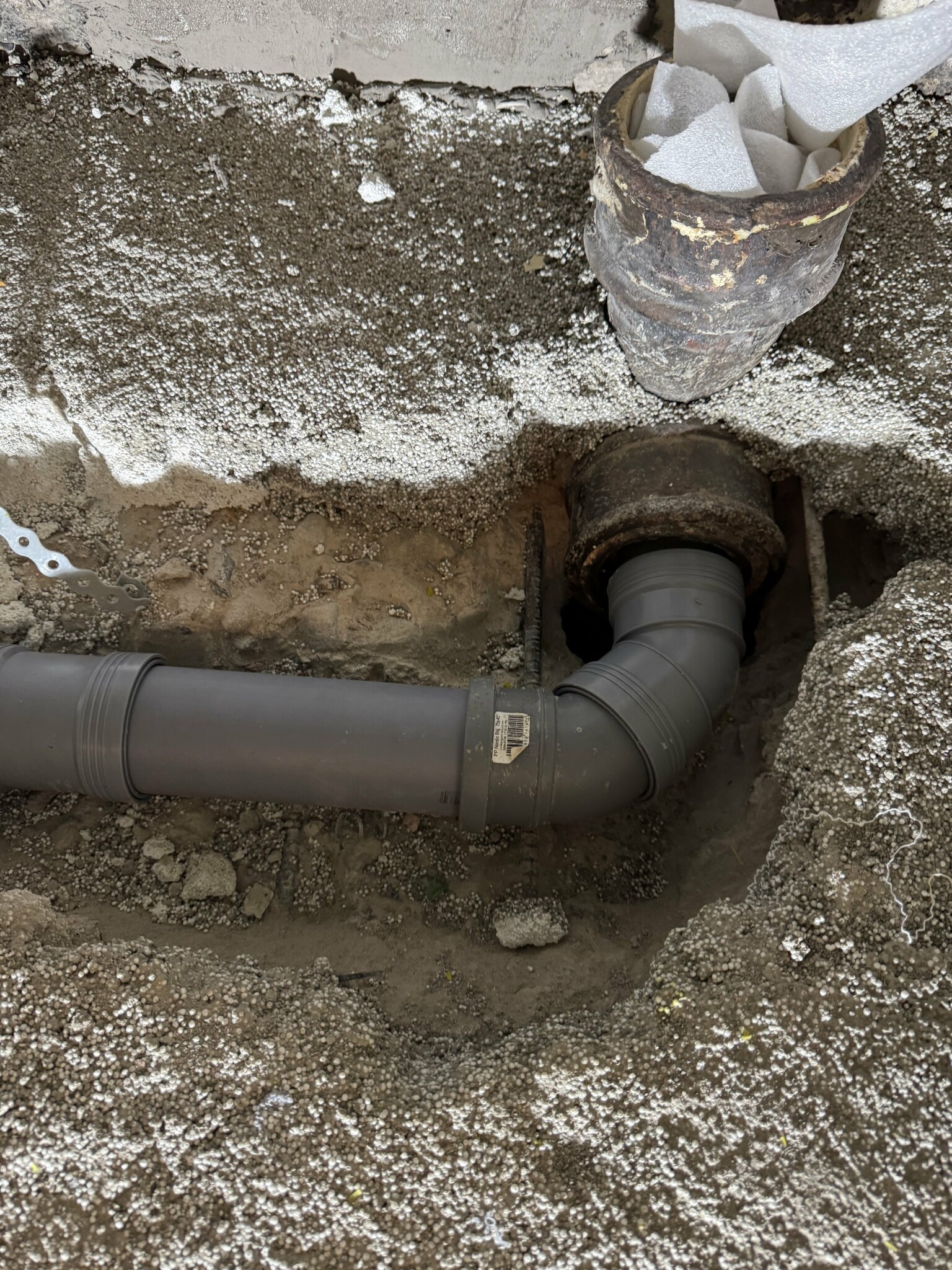

Hejuseless skrev:
Nej, dom verkar fått uppdraget över telefon. Jag bifogar bild på jobbet (insatsen ser ut att överensstämma väl med tidsåtgång 30 minuter)
Före och efter
(Ps tydligen har ursprungliga firman (totalentreprenad) nu bytt till ny stos också. Jag kan verkligen inte förstå vad som tog emot så i att göra hela sträckan, kanske missar jag nått- är inte vvsare till yrket).

Jag bifogade bilder på insatsen i inlägget nedanför. Men är det inte en smidigare väl som konsument att betala vad man anser skäligt och sen bestrida resten? Det finns inget i offerten som beskriver momentet ”montera 1 eller två böjar” vad jag kan se.
17’ är efter avdraget 5’ ROT. Ursprungsbelopp är alltså 22’. 😳
Jag vet faktiskt inte. Frågade min kollega och hen är också väldigt osäker, säger att firman med totalentreprenad skulle gjort det men att det handlade om någon teknik (tänker att det kanske är här relining-firma delen kommer in), ser ju nått gult i röret men jag vet inte. Varför skulle man relina nya rör? Stammen är relinad av föreningen men inte de egna ”grenarna”.useless skrev:

Vet inte mycket om relining, men skall inte en särskild övergångskoppling användas för att koppla ihop ett relinat rör med ett icke-relinat rör? Som förhindrar att det tränger in vatten mellan "strumpan" och det relinade röret och förhindrar att kanten på strumpan lossnar och fläks upp?useless skrev:
Jo.C cpalm skrev:
Okej tack, nu blev jag också lite klokare. Ska kolla runt på forumet vad andra betalat för liknande jobb. 30 minuter är ju absurt…
Tänker att entreprenören kanske kände att det pga reliningen var mer avancerat än att bara "koppla lite rör" och att det var bäst att skarvningen gjordes av någon med särskild kunskap inom området.useless skrev:
Men i ärlighetens namn ser det för mitt otränade öga inte ut som att man monterat någon speciell övergångskoppling, så frågan är om det är rätt gjort?
