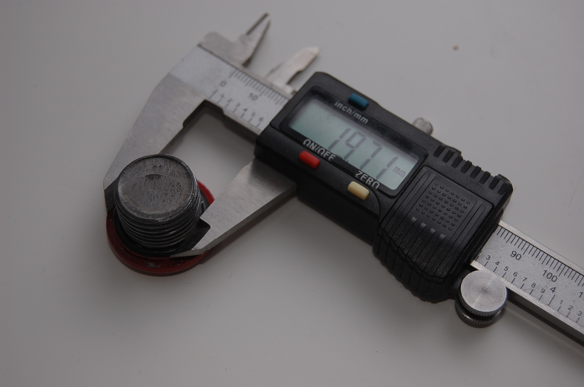

Har plockat av nippeln i gaveln (mitten på tanken) men där behöver jag någon omvandlare för att kunna koppla slangen direkt till tanken. Vad brukar gängorna vara för mått i gaveln på en 50L tank? Någon som har koll på det? (när jag mätte de utvändiga gängorna på själva nippeln som tidigare satt i gaveln så är de ca 19mm)

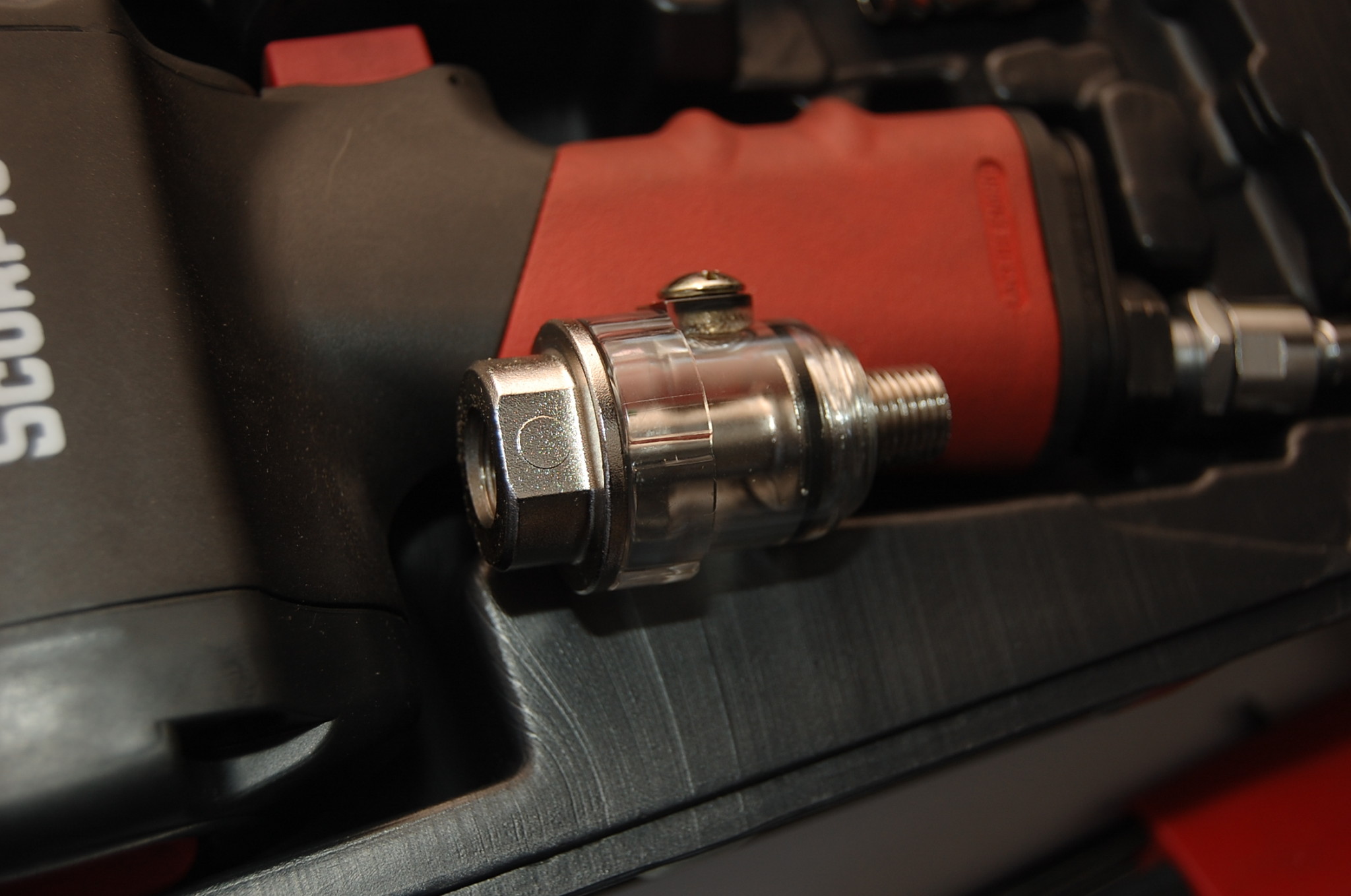

Sen ville jag fråga om en "grej" som följde med mutterdragaren. Försökte hitta information om den i den så kallade manualen men där står inget om den. Skulle jag gissa så hade jag gissat på någon form av övertrycksventil. Bifogar en bild, säkert någon som känner igen detta...

Det är en dimmoljesmörjare, den ska fyllas med lämplig olja. Länkar nedan till en enkom olja för detta.
Kostar ju en slant, men en liter räcker ju säker i flera år för en som inte kör mutterdragaren flera ggr/dygnet

Oj, tack för svaret! Är detta något som måste göras omgående (är det alltså jätteviktigt?) och ska dimmoljesmörjaren alltid vara påkopplad mellan luftslang och mutterdragare?jojjeblom skrev:
Jag smörjde maskinen via luftintaget men med en vanlig pippet istället (som också följde med)
Min gamla mutterdragare hade jag ingen enkom dimsmörjare till, där duttade jag i några droppar motorolja direkt in i maskinen när man kom ihåg (säkert för sällan)
Denna jag har nu har jag dimsmörjaren påkopplad alltid och det bör man nog ha, eller komma ihåg att smörja direkt i maskinen.
Ok, så med andra ord sålänge man smörjer direkt i maskinen så har det en liknande effekt? Mutterdragaren kommer visserligen inte användas speciellt ofta, kanske ett par ggr per år när man byter däck.jojjeblom skrev:
Jag törs inte gissa vilken dimension det är, mitt råd är att ta med dig nippeln till någon som säljer tryckluftsgrejor, typ järnaffärer/byggmarknader eller dylikt så får du rätt grejor på en gångd0nnie skrev:
http://www.cejn.se/Produkter/Andningsluft/Kopplingar-och-Nipplar/Serie-342/
Jag köpte cejnkopplingar hos min lokala järnhandlare, kostar en sudd men jag tycker dom håller en bra kvalitet.
