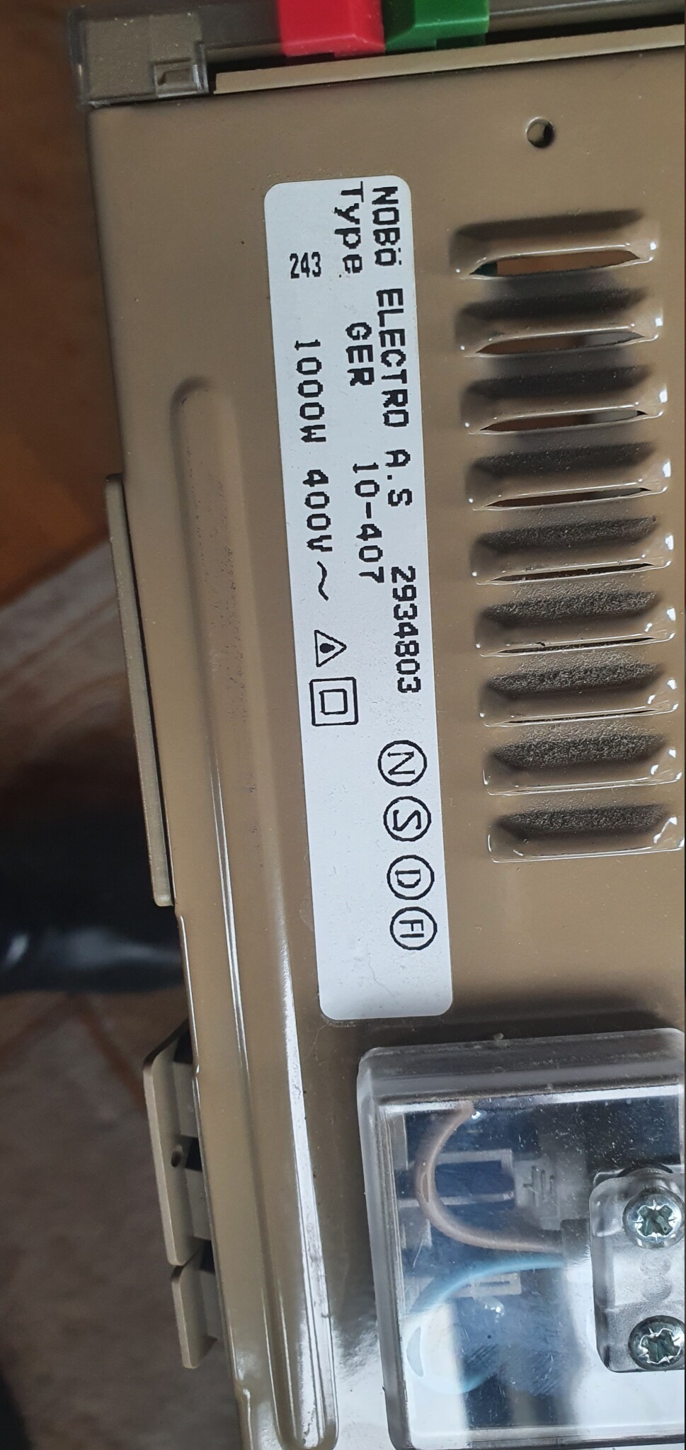

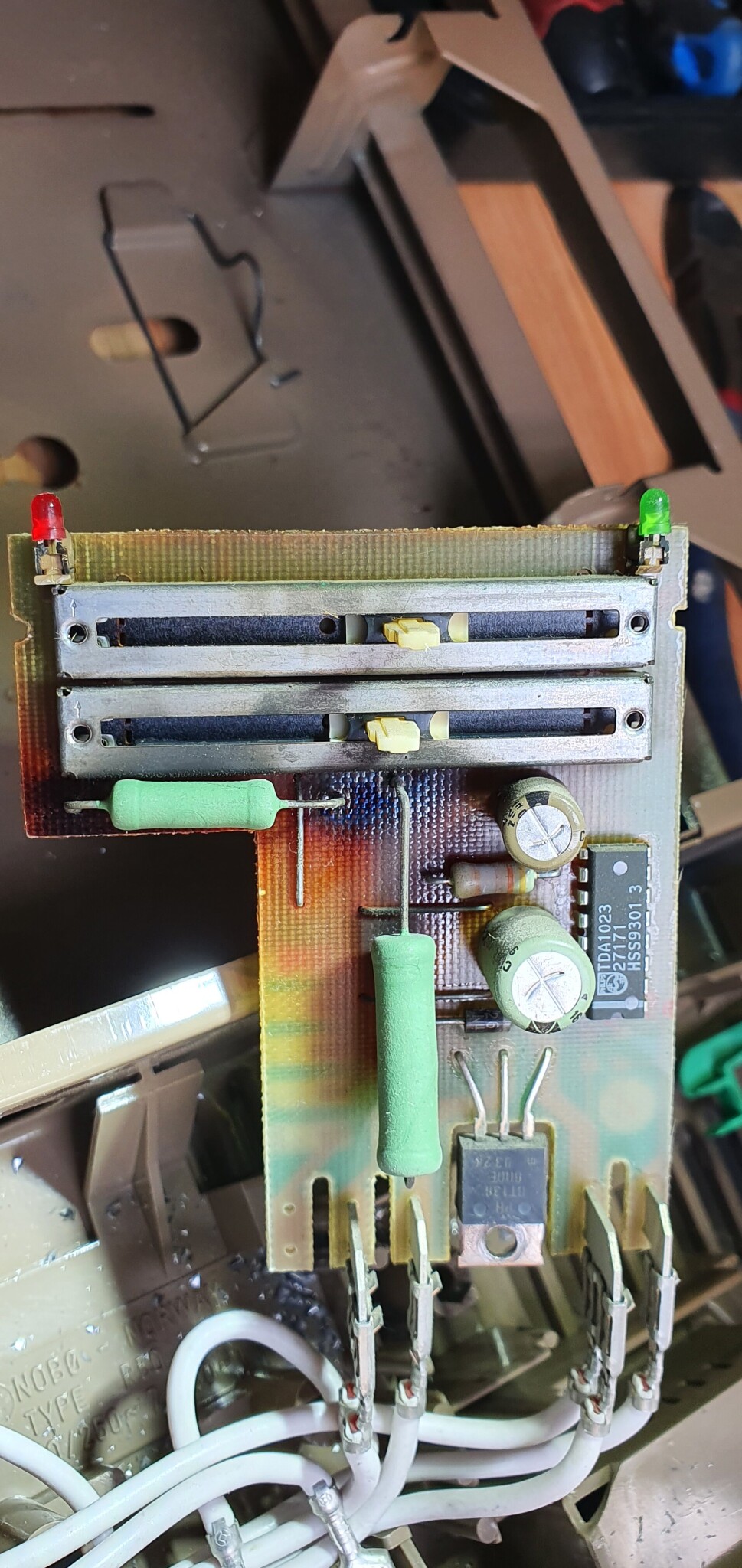

Jag har ett par Nobö 400 V 1000 W element. Efter felsökning verkar kretskortet i termostatstyrningen ha lagt av. Själva termostaten som sitter nedtill verkar dock hel. Kretskortet är lite brunbränt men det är inte tydligt vilken eller vilka komponenter som har havererat eller om det är kortet själv.
Någon som vet var man kan få tag i dylika kretskort?
  • Brunbränt kretskort med olika komponenter, inklusive gröna motstånd och kondensatorer, i termostatstyrning från ett Nobö-element.
Mer info om typ, står på skylten, kan du fota den.

Närbild på en etikett på en elektrisk apparat från NOBØ Electro A.S, typ GER, med specifikationer som 1000W och 400V, och synliga terminaler.
Det är då termostens innehåll som du visar, plockat isär den, kanske lite mer foto så man ser helheten. samt att det finns en typbeteckning pånågon sida. Termostaten stoppas ner uppifrån på den typen element.
Har några stycken i C-förrådet,men måste kolla spänningen, är 400 V på det du har och då måste det vara rätt spänning, finns både 230 V och 400 V.
PS det är en äldre typ av Nobö du har, vet inte om dom nya termosterna passar.
