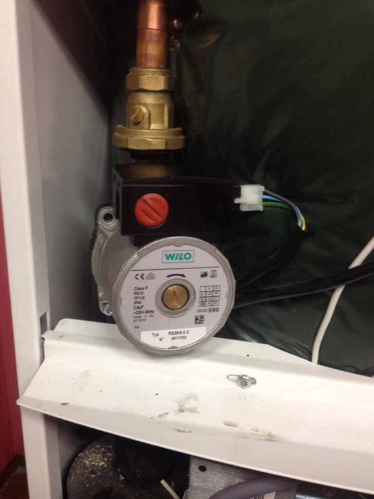

Det går ut ett missljud i elementen, har lokaliserat detta till cirkulationspumpen eller reglaget som sitter ovanpå pumpen. Vet någon vad detta reglage är för något? Det ser ut som man kan välja mellan tre olika inställningar. Se bifogad bild ImageUploadedByByggahus.se1382172046.282464.jpg
Du kan med detta reglage köra pumpen på tre olika hastigheter. Har du oljud från cirkulationspumpen så kanske det börjar bli dags för att byta ut den. Håll en skruvmejsel mot pumpen och lägg örat mot skruvmejselhandtaget så får du en uppfattning om det är pumpen som väsnas.
Reglaget du nämner sitter ihop med pumpen. Byt till en tryckstyrd lågenergipump.
