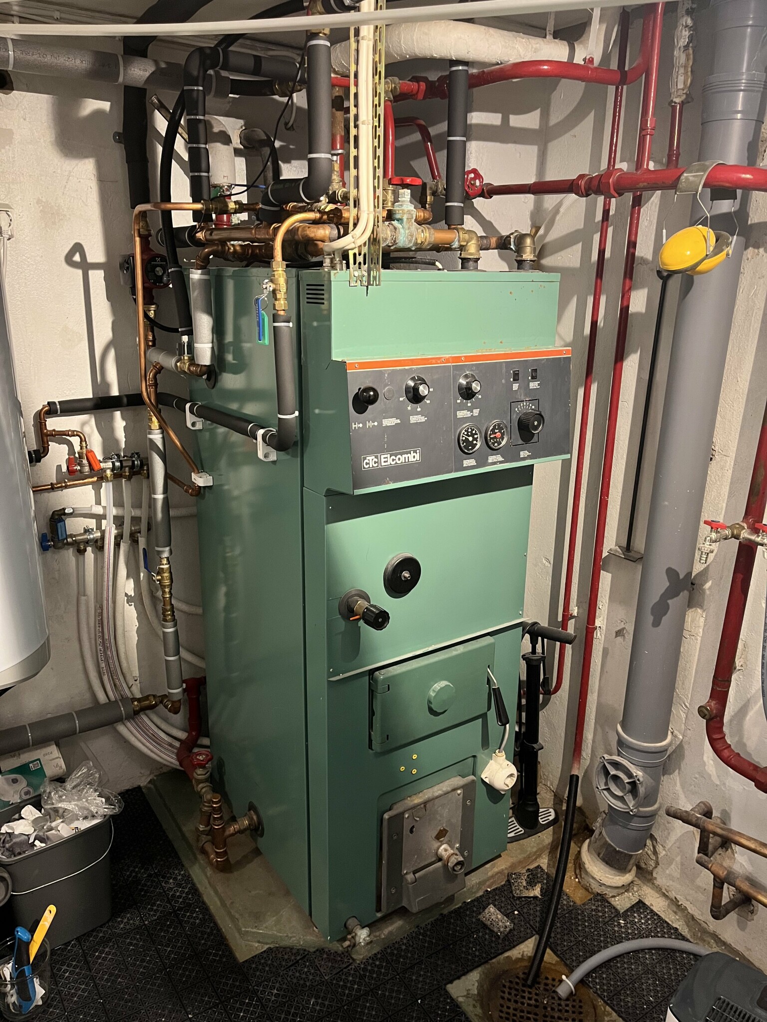

Jag har en en luftvärmepump på utsidan som försörjer en äldre kombipanna, CTC EL-COMBI från 1985. Luftvärmepumpen står till 95% för jobbet men jag kan vid behov stödja med EL genom att vrida på kombipannan. Så i dagsläget fungerar kombipannan mestadels som "tank" mellan luftvärmepump och radiatorer.
Öppet --> slutet expansionskärl
Idag är det anslutet ett öppet expansionskärl som står på vinden. Jag vill ta bort det öppna expansionskärlet och istället montera in ett slutet expansionskärl nere i källaren.

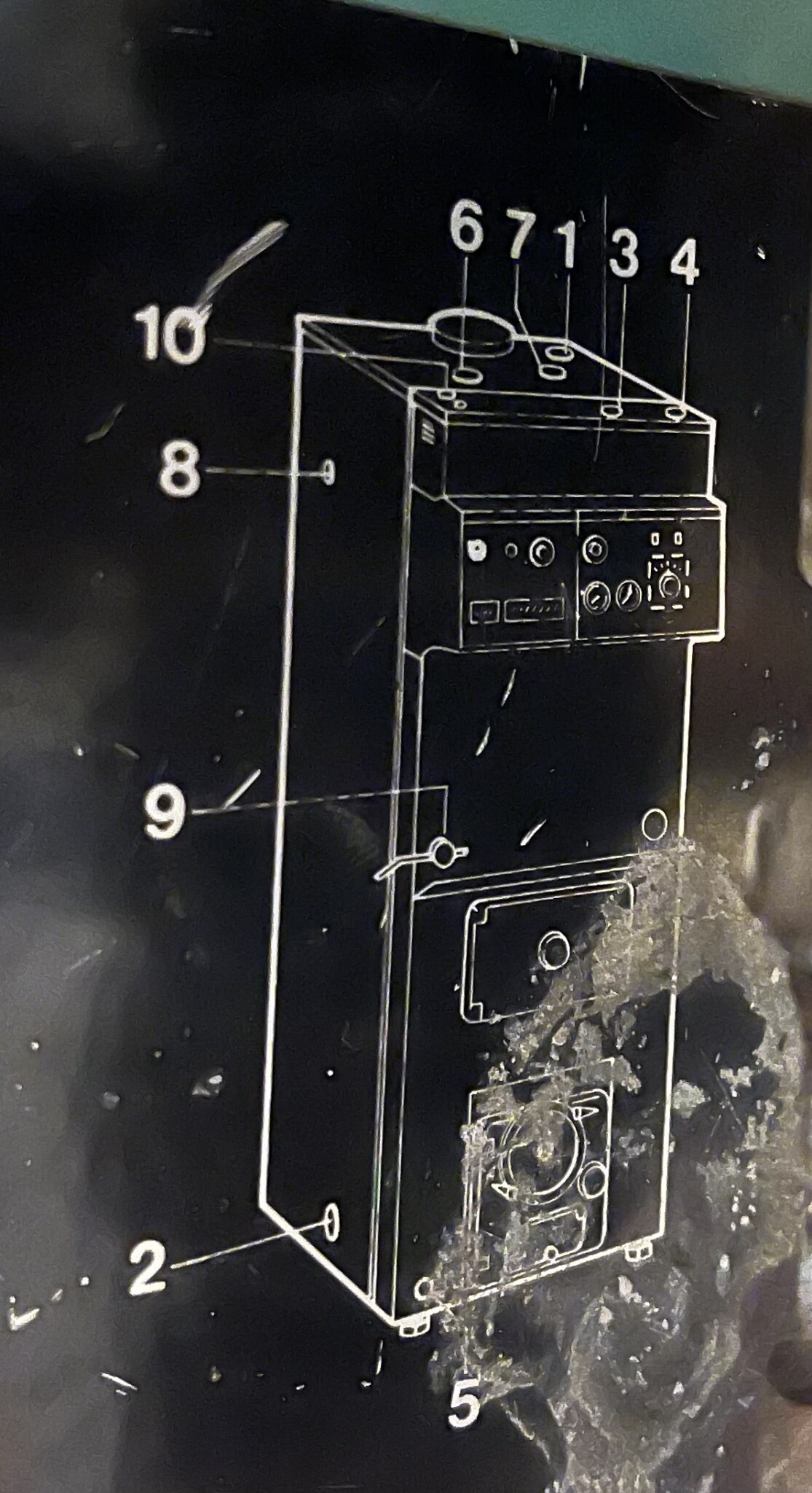

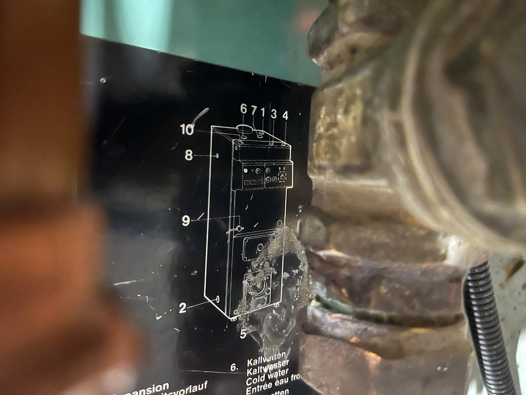

Hur det är kopplat i dagsläget (öppet system)
Radiatorerna är kopplade på en egen "slinga" mot kombipanna med framledning(punkt 3) och återledning(punkt 4). På denna slinga, vid returen sitter även cirkulationspumpen.
Expansionskärlet är kopplat på, vad jag tror egen "slinga" mot kombipannan, där en ledning, expansion(punkt 1) leder upp till ett litet element(skall tas bort) och till expansionskärlet. Från det lilla elementet går motsvarande retur in i oblandat värmveatten/retur expansion (punkt 2).

Exp kärlet bör anslutas nånstans på returledningen. Rör till gamla exp kärlet hade jag kapat och pluggat, när du tar det ur drift.
Påfyllning spelar ingen roll, vanligt att man tar kallvatten, men ibland ser jag vv också. Är väl bara att ansluta där det är närmast mellan rören. Det spelar ingen roll vart man fyller på, och man kan hålla rören mycket klena. 12mm räcker. Men påfyllningsventilen bör man märka upp tydligt.

Nr. 1 går upp till ett till expansionskärlet med ett litet avstick på vägen dit till ett litet element. Från det lilla elementet går en retur som ansluter Nr. 2. Här är det noll cirkulation till det elementet vilket är rimligt då ingen cirkulationspump är anslutet(till den ledningen).
Nr. 3 är framledning till radiatorer och Nr. 4 är retur från radiatorer. Här är det cirkulation då cirkulation då cirkulationspumpen är ansluten.
Sannolikt skall jag koppla nya slutna expansionskärlet till returen i närheten av cirkulationspumpen.
Men vad gör jag med gamla rören till gamla öppna expansionskärlet? Alltså anslutning Nr.1 och Nr.2? Rören skall ju inte gå upp till vinden men behöver jag koppla i samman dessa i källaren på något sätt eller är det bara att plugga?
Övertrycksventil till ett och expansionskärl till två är lämpligt.

Självklart, här är värmepumpens framledning kopplad till returen på pannan. Det är nog rätt smart för då kan man ställa panna på säg 30 grader och värmepumpen på 40 grader. Skulle värmepumpen inte orka kickar pannan in på 30 grader och förhindrar att ledningarna/pumpen skulle frysa på utsidan.
Framledning på pannan går ut till radiatorerna och returen från radiatorerna går åter till värmepumpen.

Nej, det behövs ingen förbindelse.
