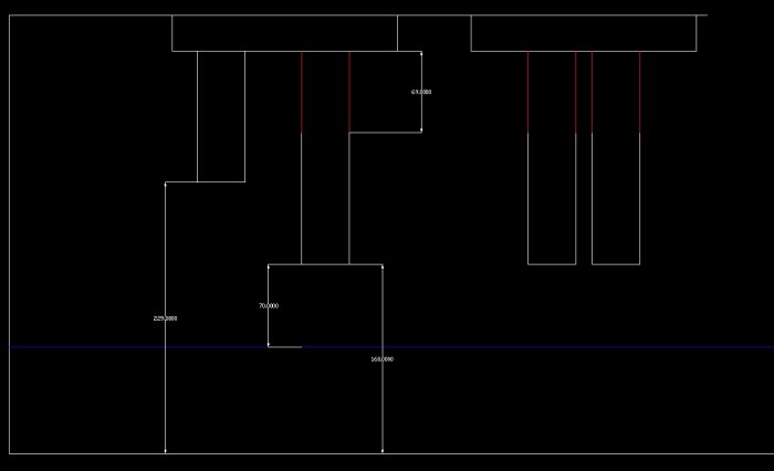

Jag drar kanalen liggande ovan köksskåp och monterar fasadfläkt! Individer läckage i aluzinktaket.

Jag skulle inte heller lita på en bänkfläkt men jag tror inte det skulle se snyggt ut med en traditionell kåpa som hänger och dinglar i ett 370 cm högt tak. Alternativet är väl att bygga ner taket med en låda 70-90 cm hög) över själva ön och däri montera en takfläkt, men dessa är också dyra så det förslår. Varför kan man inte montera fläkten på motsatta väggen eller är det ett krav att ha hällen på köksön?
ETT KRAV! Från frun! Därmed går det inte att diskutera
Ska visa dig vilken, eller snarare vilka fläktar vill hon ha. Två styck.
Dessa två.
http://www.gransbygden.se/produkter.php?p=1582
I värsta fallet blir det en låda (större än vi ville ha pga att fläktarna måste sammankopplas).

Hmm... med tanke på takhöjden och köksöns storlek skulle jag föredra fläkt i denna stilen:
Tror det är stor risk att något i mindre format skulle se malplacerat ut (just den här Mielefläkten med namn DA 5330 D är 150 cm bred).
Men låt frun som tydligen inte vill resonera om andra lösningar fixa den fläkt i rätt längd hon då anser att hon vill ha, så kan du ägna dig åt något roligare och meningsfullt arbete i stället för att försöka lösa detta icke problem. Jag menar att det är ett icke problem om det inte finns någon enkel lösning och det finns det inte, om det skall bli snyggt men det finns dyra lösningar på detta problem det är att beställa en specialtillverkad hos någon plåt o vent. firma.
