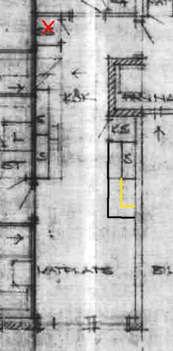

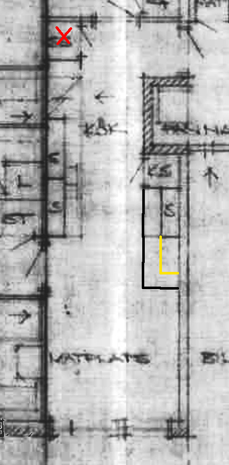

Visserligen rätt dålig inscannade version men så här ser planlösningen ut i köket. Det jag ritat in i gult är möjligheten att sätta ett till överskåp. Högskåpet där ugn/ugnar är tänkta att placeras är markerat med ett rött kryss. Det som är tillritat i svart är för att vi har förlängt arbetsbänken i samband med att vi flyttade en lådhurts och ett pallskåp för att få in diskmaskin. Under den bänkskivan sitter alltså lådhurts + vinkyl.
Bör väl kanske även säga att det där med att bygga efter ritning inte var något de lyckades med. Murstocken som pannan står i som borde linjera med arbetsbänk/kylskåp i själv verket är en 60cm längre in i köket....
