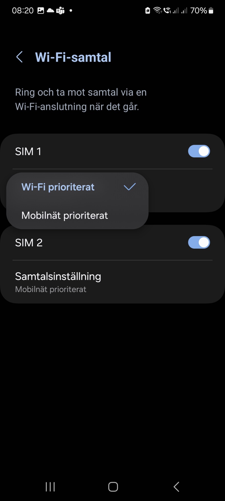

Men whatsapp är inte wifi samtal.
Du måste tillåta det i samtalsinställningar för ditt sim kort. Så blir första sträckan av ditt mobilsamtal över wifi, innan det går över till mobilnätet.
  • Inställningar för Wi-Fi-samtal med Wi-Fi prioriterat för SIM 1 och mobilnät prioriterat för SIM 2 på en smartphone.

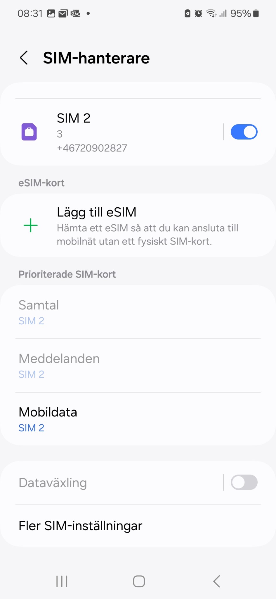

Tack! Hittar inte inställningen. Var?
Android Samsung
  • Inställningar för Wi-Fi-samtal på en Android Samsung, aktiverat läge, med meddelande om att ringa via Wi-Fi när möjligt.
  • Skärmdump av SIM-hanterare på en Samsung Android-enhet med SIM 2 aktiverat och alternativ för att lägga till eSIM.
Jo, men då är det nog aktiverat för SIM kort nr 2 på din mobil.

Det ser inte ut som att WiFi-samtal är igång ändå på din telefon, då ska du få en symbol för det uppe bland symbolerna för signalstyrka.
