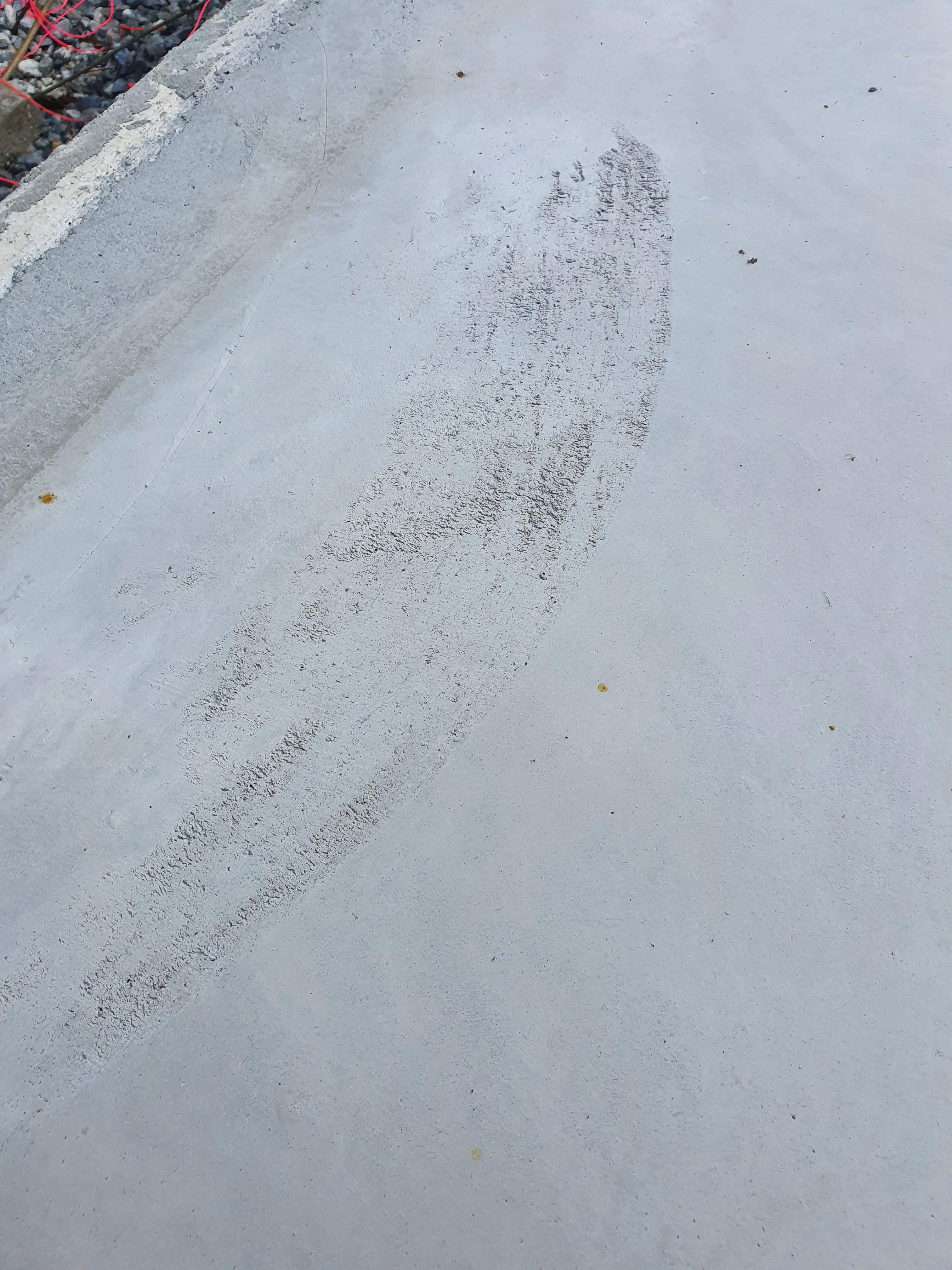

Försöker betong killen lura mig?
Fanns ingen som helst anledning för dem att göra så. Det enda jag kan tänka mig var att om de visste med sig redan innan att de ej skulle hinna med hela plattan, så de plastade det sista utlagda och började glätta det som antagligen redan hade börjat bränna.A aka_the_barf skrev:
Oavsett så är du absolut inte petig, det ser ut som skit.

Jag var med och la plasten men jag misstänker att han glättade för tidigt eftersom den här finns på plattan, ser ut som att maskin har "huggit" där?C C.Lundin skrev:Fanns ingen som helst anledning för dem att göra så. Det enda jag kan tänka mig var att om de visste med sig redan innan att de ej skulle hinna med hela plattan, så de plastade det sista utlagda och började glätta det som antagligen redan hade börjat bränna.

Nu ska man ju inte döma utan att veta, precis allt kan ju skitit sig under gjutningen. Men det verkar kanske snarare som att de ej vetat hur de skulle hantera plattan.
Problemen och felen de orsakade under gjutning kommer ej kunna lösa sig endast med slipning tyvärr. Det ligger för djupt, speciellt det senaste du la upp.

Antar att jag får leva med det tråkigt nog men vill inte betala fullpris för det.C C.Lundin skrev:Nu ska man ju inte döma utan att veta, precis allt kan ju skitit sig under gjutningen. Men det verkar kanske snarare som att de ej vetat hur de skulle hantera plattan.
Men vart ligger problemet! Ska du ha småbarn springandes barfota? Ska ni ha garaget som yoga rum? Det finns inga betongare som kan glätta ett golv efter gjutning till perfektion eftersom solen ligger på olika, ska du springa barfota finns bara ett alt. Och det är att slipa.A aka_the_barf skrev:

Då har du inte träffat på en betongare, utan antagligen någon sketen snickare som försökt sig på att gjuta. Det är inga som helst problem att få till en platta bra. Verkar vädret bli dåligt så får man helt enkelt säga till kund att det behöver skjutas på eller tydligt avsäga sig allt ansvar. Men det ska mycket illa väder för att det ska ställa till problem.N Nickesågen skrev:
Sen är det en jäkla skillnad på perfektion och det som TS fått. Det är under all kritik och inte ens 1/10 om man ska jämföra med perfektion.

Skitsnack! En duktig betongare hanterar en gjutning i alla väder så länge det inte regnar.N Nickesågen skrev:
Regnar det så fixar man väderskydd eller gjuter en annan dag.
Ska först höra med betongarn hur han vill ha det, men vill han betala någon annan att göra hans jobb så visst för mig.mexitegel skrev:
Vet du ens varför man glättar? dessutom lyckades den firman göra min brors golv PERFEKT, det var därför jag valde dom här men tydligen är det väldigt olika kvalite på killarna.N Nickesågen skrev:
