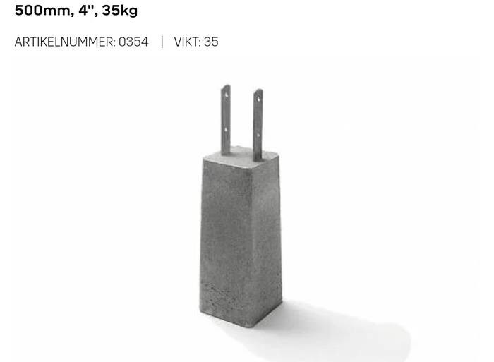

Har 5st betongplintar som ska hålla stolpar för ett 6 meter långt och 1,60 högt insynsskydd. 1,5 mellan varje stolpe/plint och stolparna är 95x95. Vad ska jag fästa stolpen med i armeringsjärnen? Något genomgående med mutter på andra sidan eller fyra rejäla varmförzinkade bultar som "möts" på mitten i alla fyra hål?
LIte off topic: Om man ska ha bultar, varför är de 4 hålen i armeringsjärnen mitt emot varandra? Riskerar de inte att krocka om man använder lite längre varianter?
Betongplint med två vertikala armeringsjärn, avsedd för stolpfäste.
Bästa är genomgående skruv med mutter.
