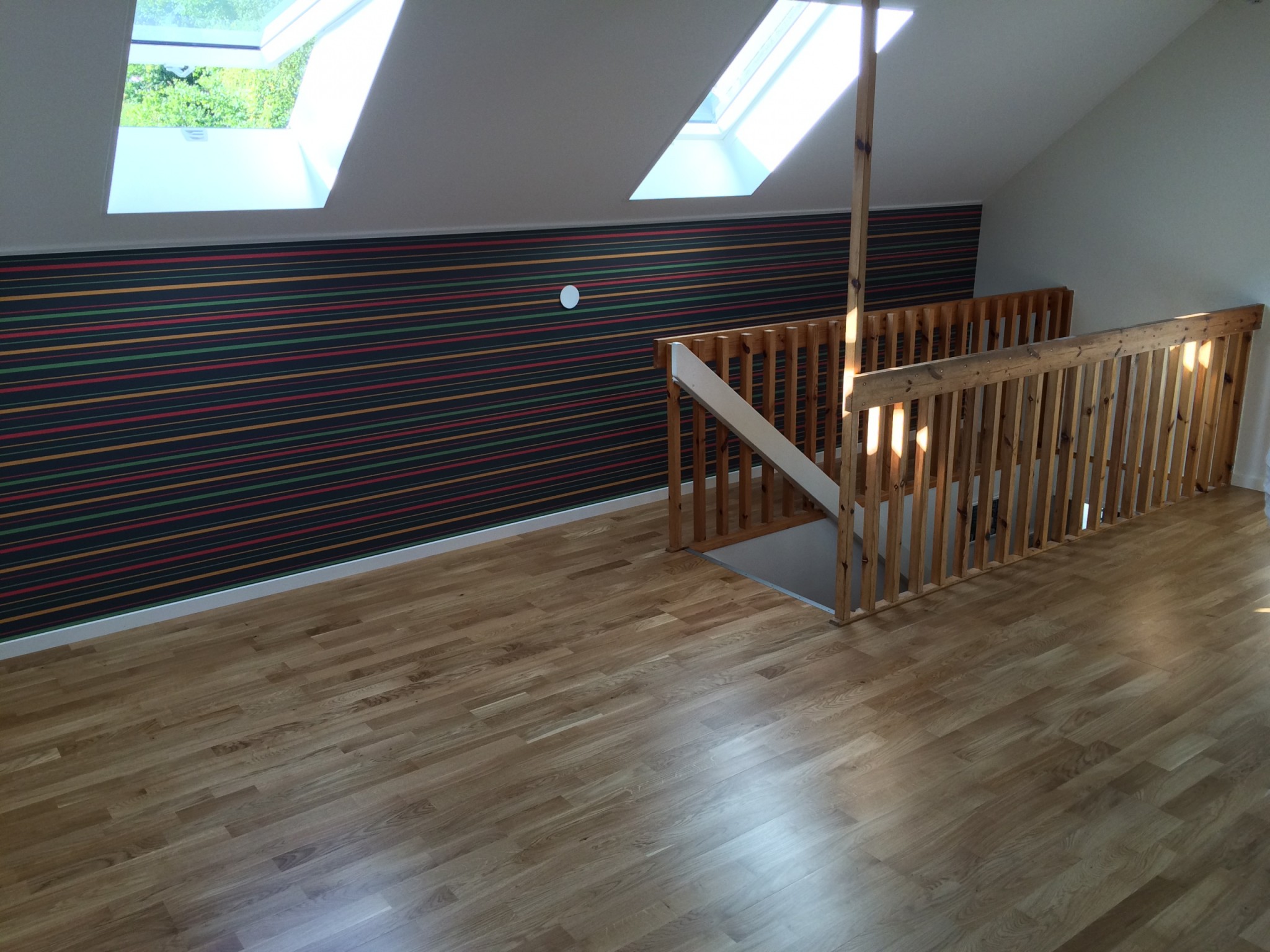

Jag ska göra klart övervåningen och i stora rummet är det ca 120cm höga kattvindar som ska få tapet. Min tanke var att ha en randig tapet liggande där, gärna lite färgglatt.
Är det en bra ide tro?
För smidighetens skull blir det nog Easy up som gäller annars blir våden 8 meter lång.
Förslag?
Förslag?

Jag hjälpte min bror att tapetsera hans vardagsrum i hans gamla lägenhet för några år sedan. Vi valde då en randig tapet, den var tänkt att vara randig lodrätt men vi satte den vågrätt. Vi gjorde så att vi skarvade en gång på varje långsida av rummet samt i hörnen förstås. Det innebar att de längsta våderna var ca 3,5 m långa. Jag mätte upp första och översta våden med vattenpass och var noga med att den blev rak. Lät nästa våd överlappa lite i skarven mitt på väggen och skar sedan med rakblad genom både våderna så blev den lodräta skarven i princip osynlig. Det blev riktigt bra även om det var lite krångligt i början.
