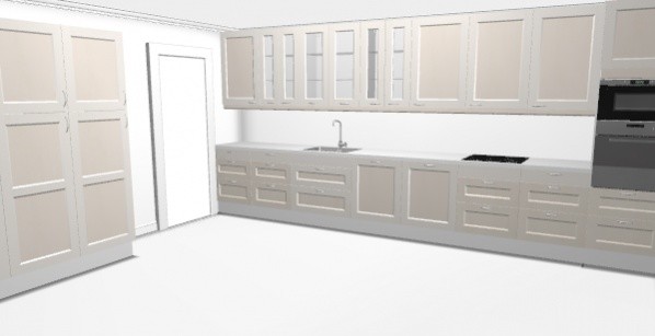

Även om diskmaskinsluckan kan vara ivägen i nedfällt läge och ugnen är väldigt nära en dörröppning (som kanske kan göras mindre?) så skulle jag ändå föredra att ha allting samlat på en vägg. Att sprida ut spis och ho på olika väggar känns aldrig som en vidare bra idé.
Med ett bord på 2 meter är det ändå 1,6 meter mellan bord och bänkskåp så det behöver inte heller bli supertrångt.
Hur är det med väggen mot vardagsrummet? Kan du tänka dej att ta bort den och göra en öppen planlösning?Rrrrr skrev:

Båda öppningarna är just öppningar, inga dörrar finns där. Det är ganska mycket spring genom här ja. Vardagsrummet är egentligen snett uppåt till vänster. Om man gör hål där Appolina ritat hällen så kommer man till TVdelen av vardagsrummet.

Hej igen och tack för alla förslag och idéer!
Mikael_L: Har aldrig tänkt tanken att ha spisen på den sidan.. Kanske kan va nåt! Men hade du tänkt bordet in i den där gluggen rakt fram? Går nog inte så bra då detta är husets motorväg!
Att ha köksbordet mot fönstret känns nog ganska spikat! Vill gärna kunna titta ut när jag sitter och filosoferar till frukostfilen
Apollonias förslag är mest likt som det är nu! Fast kyl/frys där ugn/micro är.

Nu har iaf jag och sambon kommit hyfsat överens om placeringar. Vad tycker ni?
Det höga skafferiet är lite av en nödlösning då vi inte hittade någon bättre plats.. Kanske bättre att ha den mellan kyl och frys? Eller längst till höger?
Förslag på nåt vi borde ändra på? (Bry er inte om färg på luckor, golv, handtak, bänkskiva, utseende på spisfläkt osv.. Detta är bara valt på måfå)
Jag ser två saker att anmärka på. Men inte helt lätt att ordna till det.
Först och främst är det väl att det inte är så lysande att ha vatten på en annan bänk än hällen.
Särskilt om man dessutom måste passera ett gångstråk som förbinder olika delar av huset med 3 liter kokande pastavatten.
Sen kan jag tänka att arbetsbänksutrymmet är lite begränsat runt hällen.
Då får man väl bereda mat lite mer på den långa arbetsbänken för att sen ta över det till spisen. Risk att det blir mycket spring.
Jag har definitivt inga klockrena lösningar. Men möjligen skulle jag kunna tänka mig att flytta ugnen till 7/15 och antingen få plats med en ho eller mer arbetsyta runt hällen.

Rätt tänkt att ha lite skåp med "sällanvaror" och "sällanporslin" där borta, och passa på och belamra den bänken med maskiner, för att hålla andra arbetsbänkar mer tömda.
