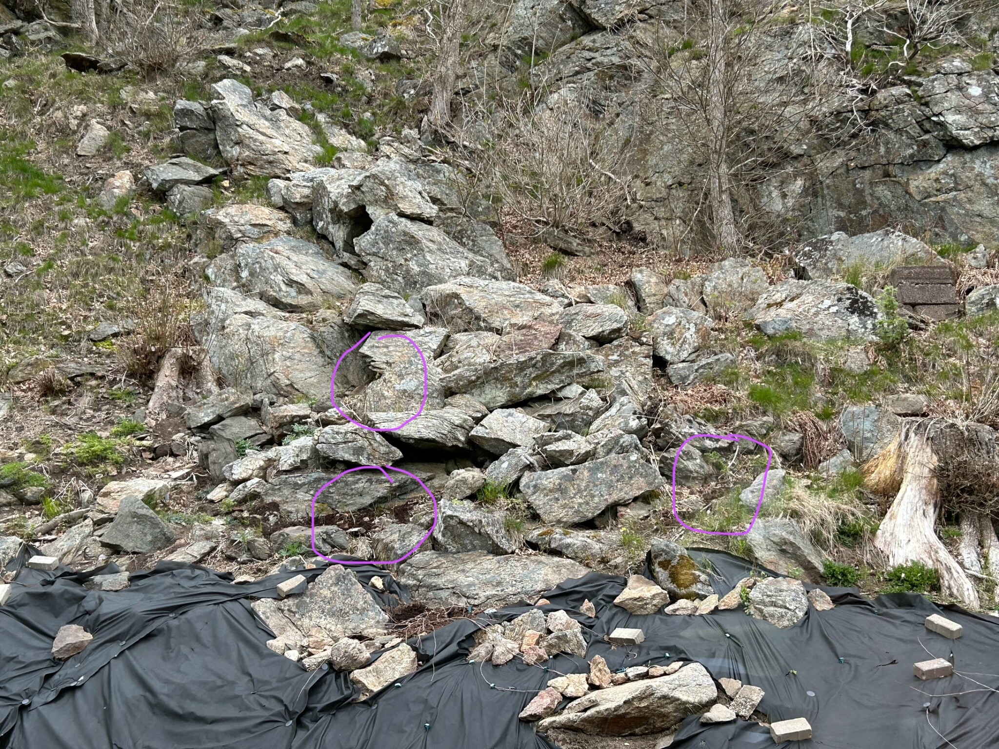

Här är en bild på stenarna. Inga små saker 🤓
Har luckrat upp jorden på ett par ställen där jag tänkt plantera och hoppas rötterna tar sig neråt även fast de är lite stenigt på sina ställen
  • Stenig sluttning med uppluckrad jord och områden markerade för plantering.
