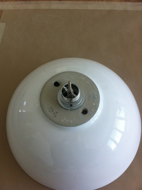

Ska montera detta fristående handfat på en ekskiva i badrummet. Man skulle ju kunna limma fast det mot skivan men då kan man nog glömma att separera dom utan att något går sönder.
Andra alternativet jag kommer på är att limma in två lite större skruv, typ M8 med sexkantsskalle eller vad jag nu får ner i de två hålen som finns på undersidan och sedan bricka och mutter på andra sidan ekskivan.
Andra förslag?

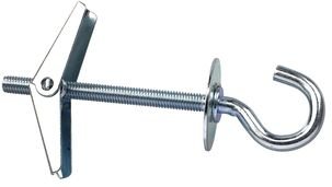

Kan nog några sånna liggandes faktiskt. Ska ta och prova innan jag blandar in massa kletigt lim tror jag :)
Tänk bara på att om du petar in dem så kanske du inte får ut dem heller! :x

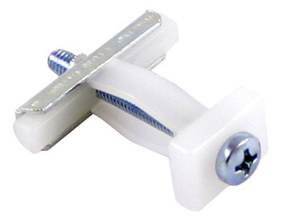

Det finns ju en speciell typ av T-Bult som man använder till handfat - Men dom är väl mest för avlånga hål och för montage på konsoll.

Jag tänkte på det där med bottenventilen om man inte kunde dra fast med den genom skivan - Men tänkte att det måste ju vara en bottenventil med överfyllnadsskydd mot skålen typ denna; Och att då vatten skulle komma mot skivan...
Men sen slog det mig att den skålen kanske inte har en sådan lösning?
Min skål har inget överfyllnadsskydd iallafall!! Ser inte ut som din har det heller då min såg väldigt snarlik ut underifrån!
Jag har ett handfat som är lite ojämt i botten så jag skruvade ner tre skruvar i skivan och använde dessa som justeringar. När jag fått allt bra så lade jag en ganska tjock silicinsträng under fatet och lade det på plats. Så no har jag ca 1-2 mm spalt så det är möjligt att få in en brytbladskniv.
