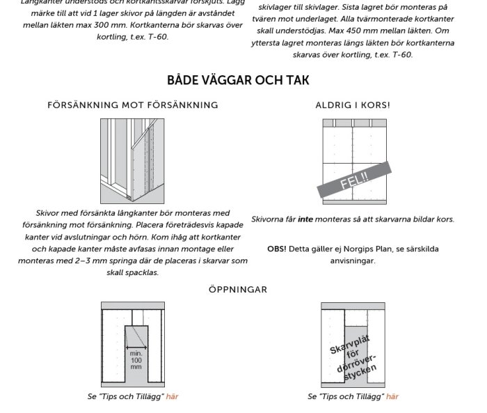

J Jeppenator #5 Medlem · 46 inlägg 5 feb 2019 14:19 Jeppenator Medlem 46 inlägg 5 feb 2019 14:19 #5 Det är så det ska vara! Förstår inte vad du menar med kors, har du inte "normalhöjd" i rummet och bara får en vertikal skarv?

L Lars48 #6 Medlem · Stockholm · 1 688 inlägg 5 feb 2019 14:34 Lars48 Medlem Stockholm 1 688 inlägg 5 feb 2019 14:34 #6 J Jeppenator skrev: Det är så det ska vara! Förstår inte vad du menar med kors, har du inte "normalhöjd" i rummet och bara får en vertikal skarv? Jo, jag menar så här på bilden. Det står aldrig i kors. Det är taket inte väggarna. Bild: Inloggade ser högupplösta bilder Logga in Skapa konto Gratis och tar endast 30 sekunder
