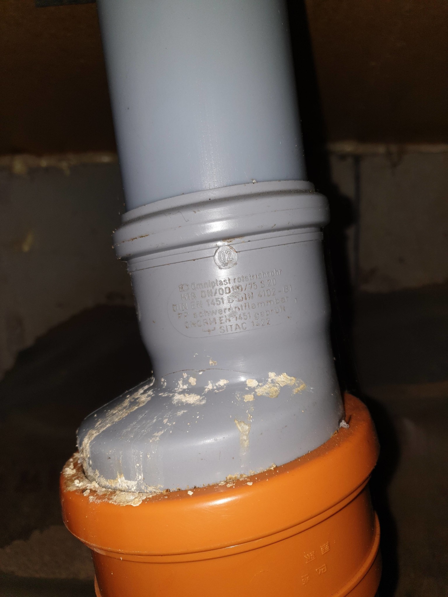

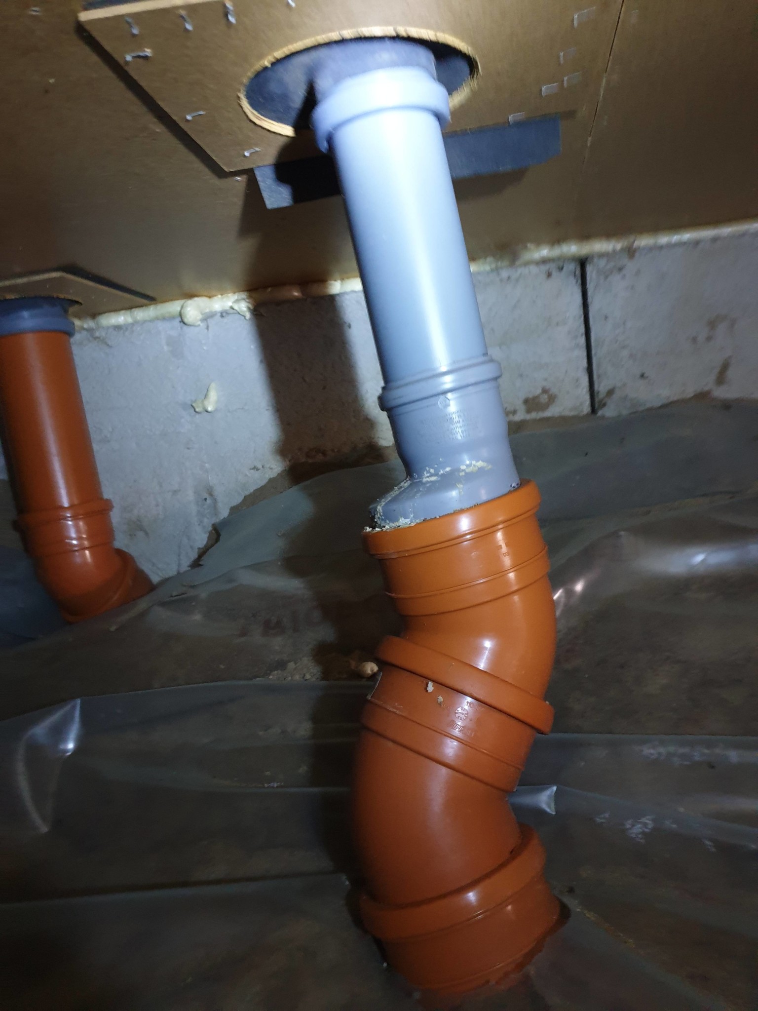

Var nere i krypgrunden och tittade till avlopp och avfuktare, och såg då att en förminskning till avloppet spruckit. Tänker att det säkert inte är så svårt att byta själv bara jag får loss första delen, men det jag jag är orolig över är hur man en gång i tiden kopplat ihop det hela, många böjar för att komma rätt och ändå en sned anslutning vilket jag misstänker har utsatt förminskningen för belastning, vilket gjort att den spruckit. Det är avloppet till duschen som denna ansluter till.
Hur hade ni gjort här, hade ni satt en annan böj/förlängning för att få anslutningen mer lodrät?:thinking:
  • Sprucken avloppsförminskning och sneda rördelar i krypgrund under reparation.
  • Sned avloppsanslutning med sprucken förminskning mellan blå och orange rör.
Kapa 75 röret mitt på och en skjutmuff så slipper du strul
