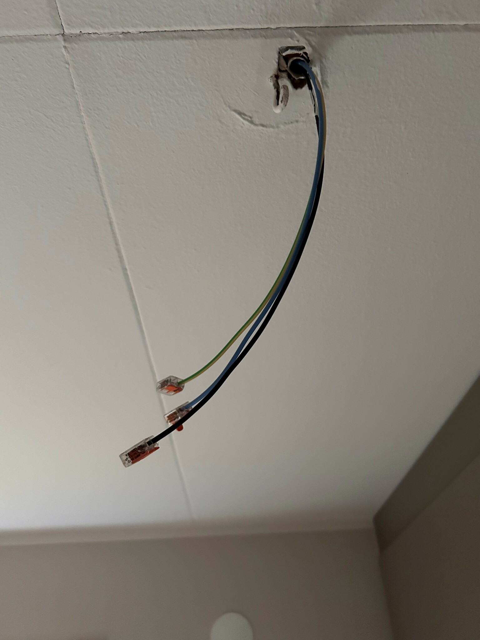

Behöver förlänga elkabel med ca 10-15cm eftersom det ska sättas upp en lampa i taket. Finns det kopplingar eller anslutningsklämma som är så pass små att de får plats i en kabelkanal som inte är allt för stor? Nästa fråga, är det ok att göra så?
  • Lös elkabel hänger från taket med tre exponerade ledare och kopplingsklämmor.
Sätt ett lamputtag över utloppet i taket och koppla in lampan där.
avh67f och 1 till
Enpoliga Wago 221 är ju rätt små, kan få plats i en en kanal.
Presskarv krympslang och en kabelkanal optiline 👍
Sätt en kulodosa där eller lamputtag? Annars dra nya ledare
elmont
Sätt en "dosa" av lämplig typ, inga skarvar i rör/slang.
