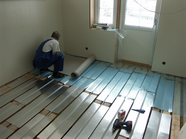

Jag har tagit bort råsponten, fast jag skulle tilläggsisolera golvet. Sen satte jag tillbaka råsponten fast glest. Mellan dessa satte jag slangen i värmefördelningsplåtar och sen på med 22mm golvspånplatta. Det funkar kanon!
Istället för golvspån kan du ju skruva massiva golvet direkt i glesen.

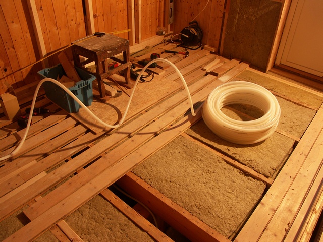

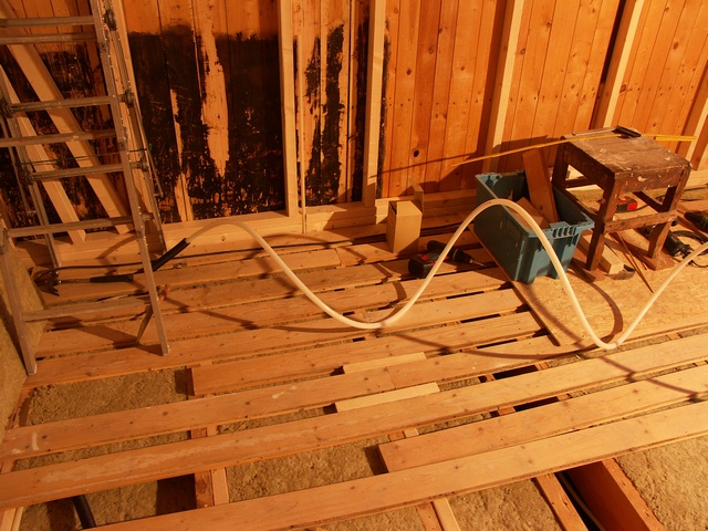

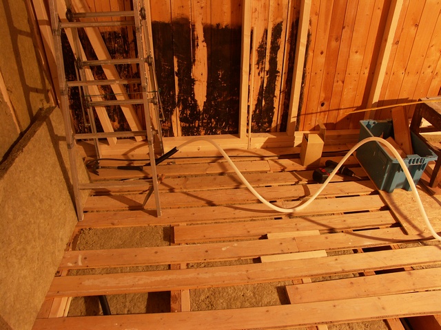

När golvplanken läggs tvärs över reglarna måste väl glespanelel läggas mellan bjälkarna som bilden nedan.
Plötsligt blir bygghöjden nästan för låg mtp befintliga trösklar etc. Hur får man lämpligast högre höjd, bygga på befintliga reglar med 45x45s ribbor?
Tack Mathias, det låter ju fantastiskt bra, otroligt mycket smidigare.
Har sett andra trådar där du föredömligt delat med dig av dina projekterfarenheter. Det finns händelsevis ingen gammal tråd ang detta, eller andra bilder att kika på?
Hmm...ja där är det nog så. Jag minns ärligt talat inte exakt. Det är iaf en bra ide att göra så (det går bra att ta tex 28mm plank och slå på var sida om bjälken om man vill räta upp golvet). Kan också vara så att jag förstärkt/ersatt några bjälkar som det varit stora hål i, delar av detta rum är en fd toalett.
