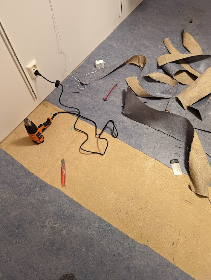

Var lite fundersam först över hur jag skulle få bort linoleummattan, men kom fram till att det gick ganska bra att värma den så att limmet blev mjukt. Sen skära i remsor och dra loss. Tog längre tid än man uppskattat om man gjorde arbetet helt själv. Var man två, varav en värmde och en drog så gick det betydligt snabbare.
Tips: Använd arbetshandskar, tär på händerna en hel del annars. Mattan skär man med vanlig brytbladskniv.

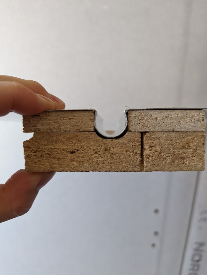

Med 12mm spånet på plats så är det dags att börja fräsa. Jag började med att göra en testbit med lite golvspån jag hade kvar samt 12mm-spån för att se hur mycket jag skulle behöva go ned i befintlig golvkonstruktion. Svaret blev; inte alls mycket. Ca 3mm ner i befintlig skånskiva, vilket lämnar ~19mm material kvar.
Jag använde lite olika frässtål beroende på hur mycket material jag skulle ta bort. Sista fräsningen körde jag med ett rundat stål. Båda stålen har 19mm diameter, vilket är nära nog de 20mm springor jag satsat på mellan spånet jag lagt på befintligt golv.

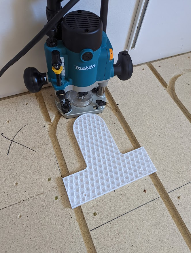

Sen var det bara att börja fräsa spåren. Satte djupet efter testbiten så att jag fick rätt djup. Körde 20cm och testade att lägga i en värmeplåt för att se så att jag inte körde varken onödigt djupt eller för grunt. Styrskenan var värd varenda krona. Hade absolut inte gjort jobbet med något annat.
Jag övervägde det, men då det står befintliga väggar på plats och jag då hade behövt kompromissa om vart jag skulle göra vändningarna så blev detta liksom en bra hybrid mellan att fräsa i befintlig spånskiva och lägga färdigfräst golvspån eller glespanel ovanpå befintligt spångolv.MathiasS skrev:
Det skulle även innebära mer tid på att bara fräsa. Till saken hör även att Vinylgolvet vi köpt endast är 5mm (plus mellanlägg på 2mm). Det sprider därför inte ut punktlaster på samma sätt som t.ex ett trägolv.
Har precis påbörjat jobbet med att fräsa vändningarna. Men istället för att köpa en fräsmall (lite kapad MDF) för runt 500kr inkl frakt så skrev jag ut en på 3D-printern istället. Den är 20mm hög, förslagsvis så använder man lite MDF eller annat material i samma tjocklek som stöd runt så man inte råkar vinkla fräsen när man kör.
https://www.lksystems.se/sv/lk-frasmall-hf22_77762276.aspx
3D-fil finns att ladda ner här:
https://thangs.com/mythangs/file/65140

Vart hittade du tillbehöret till fräsmaskinen för att kunna använda styrskena ?L lemurenswe skrev:
Min medföljde fräsen, tillsammans med en låda frässtål etc.Tomture61 skrev:
Men ska man ha den löst så är det denna;
https://www.amazon.se/-/en/dp/B004Z55E9I
Gjorde även en ny fräsmall för användning utan med frässtål utan kullager. Förutsätter avstånd från kant bottenplatta till centrum frässtål: ~55mm
https://thangs.com/mythangs/file/65467
