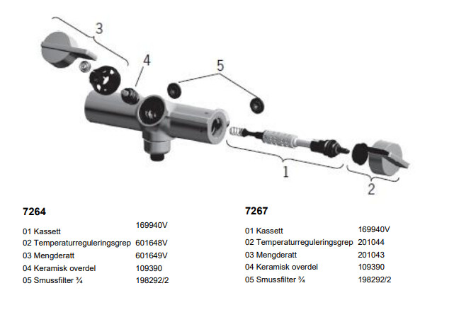

Jag har problem med en varmvatten i duschen och ett handfat.
Jag får ut väldigt lite varmvatten till duschen, kranarna fungerar det bättre i men då har de ju lägre flöde också.
Rören på varmvattenstanken är varm på varm sida och kall på kall sida, så jag tror tanken fungerar som den skall med att värma vattnet, det finns även vissa tappunkter i huset som verkar fungera bra. Så jag har nu uteslutit tanken.
Om man vrider duschens blandarbatteri från kallt till varmt så sjunker trycket och strålen blir märkbart mindre kraftig. Det gäller alla blandarbatterier i huset till viss del, men speciellt duschen där det knappt blir en stråle vid varmt läge.
Ibland när man barit bortrest en längre tid så finns det en kraftig avlagring i toaletterna, där vattnet har stått. Verkar finnas någon form av förorening i vattnet som inte syns om vattnet inte stått stilla en längre stund. Huset står ibland tomt 1-3 veckor. Och då uppstår denna avlagringen i toalettstolarna.1
Man kanske kan anta att samma typ av alagring etablerat sig i rören?
Efter att ha spolat vatten genom alla blandare en längre tid så blev det bättre på flera punkter, men just duschen verkar vara omöjlig att få ordning på. Det finns två duschar (den andra i badkar) och den andra fungerar bra. Så det lutar nu mest åt att det är blandbatteriet i duschen eller rören på väg till denna som har ett problem. Jag antar att det finns någon sorts termostatventil i blandbatteriet som kanske är igensatt eller har hängt sig på grund av eventuella orenheter i vattnet.
Både handfatet och duschen beter sig likvärdigt i samma badrum, märkligt nog.
Men hur går man vidare med en felsökning på bästa sätt?
Mycket tacksam för hjälp innan varmvattnet försvinner helt. Det är redan ganska tråkigt att duscha.
(Texten är redigerad, då jag efter genomsköljning närmast uteslutit tanken som problemkälla, och nu är på rör + blandbatteri.)
EDIT 2:
Hittade felet, som var i filtren som ligger i inloppet till duschblandaren. Det sitter två filter (kallt rör och varmt rör) i inloppet till blandare, dessa var täta med något som närmast liknade mossa.
Det är detalj nummer 5 på denna bild från google.
Om någon får samma fel så kan man kolla blandaren innan man börjar stöka med varmvattenstanken, som kanske är det man normalt misstänker först.

Det skulle kunna vara för höga halter mangan i ditt vatten, det kan filta ihop sig och kännas lite som mossa. Ganska typiskt att det sätter igen finmaskiga silar och filter.
Det är kommunalt vatten, men säkert gamla ledningar. Har haft ledningsbrott säkert 3-4 gånger sista 5 åren på nätet som ligger hitåt.SågspånPappspikEternit skrev:
Tippar att det är de kranarna som används mest som har problem. Och de kranarna som aldrig används (badkar typ) som klarar sig.
Det är en grå mossa som sätter sig, och den hänger samman och man kan dra av den i något som liknar ett lager.
Man borde ju ha ett filter tidigare tycker jag. Då detta kan vara ett hälsoproblem.
Husägare
· Småländska höglandet
· 5 086 inlägg
Låter fortfarande som mangan. Lite udda att ha märkbara halter i kommunalt vatten, men inte otänkbart att vattenverket saknar filter mot det.
Fäller Mangan ut om huset står oanvänt en längre tid, och bildar kraftiga sediment i toalettstolar?SågspånPappspikEternit skrev:
Ibland när man varit borta länge ser det ut som man glömt att spola innan man åkte. Men eftersom det är likadant på båda toaletterna, och den ena av dem aldrig används, så förstår jag att det är något som fäller ut ur vattnet.
Det lägger sig som ett sediment på botten i vattenlåser och vattnet blir grumligt och missfärgat när det stått länge. Typ som om det är alger i vattnet eller något.
