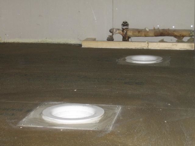

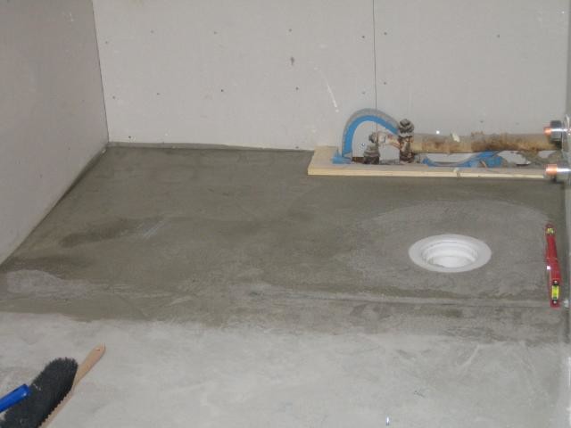

Förresten, har ni skruvat brunnen genom flänsen ner i bjälklaget? Det brukar inte vara så man ska montera dem. I träbjälklag använder man en monteringsplatta. Läste du inte brunnens monteringsanvisning innan den monterades..?
Här har du ett par bilder på hur det kan se ut före och efter spackling. Du ser primad golvspån, monteringsplatta och förhöjningsring. Observera att armeringsmatta och golvvärmeslingor inte syns på bilderna.
Jaha tack så mycket. Jag vet faktiskt inte hur den är monterad men en kompis till min far som är gammal snickare fixade till golvet i höstas och samtidigt satte fast brunnen som jag har försökt förklarat
, det med att den sitter i spånskivan och sen har han skurit ut ett hål i en gipsplatta och lagt den över alltihop. hur det ser ut under kommer jag inte ihåg men kan fråga. jag har för mig att han gjorde som kottlingar som brunnen passade in i och sedan skruvades fast så. ska försöka kolla upp det.
Tack så mycket för bilderna, nu förstår jag hur det är tänkt att det ska vara.
Man monterar förhöjingsringen och sedan flytspacklar man fast den och sedan fortsätter man med tätskiktet osv.
