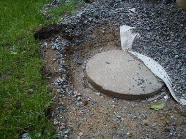

Någon som vet om det finns förhöjningar att införskaffa till avloppsbrunnar utomhus? Har en brunn som är ca 15 cm under marknivån och vill gärna lyfta upp denna så man kommer åt den på enkelt utifall det skulle bli nåt knas med avloppet. Diametern på locket är ca 47 cm.
Se bifogad bild.
Tacksam för all hjälp. d^_^b

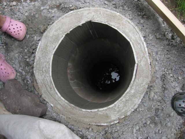

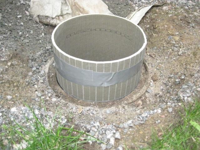

Tänkte bara avrapportera vad det blev för lösning på mitt dilemma.
Införskaffade våtrumsskiva som man kan skära till för att få till en svängd form, denna fixerades på insidan på röret och utanpå en likadan. Sen var det bara att ösa ner betong mellan skivorna. Blev väl inte den bästa gjutningen jag gjort men fyller sitt syfte d^_^b

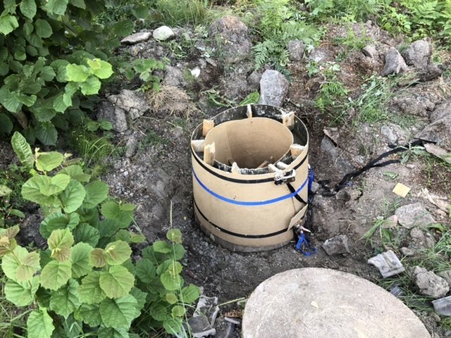

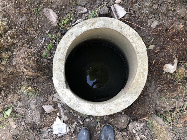

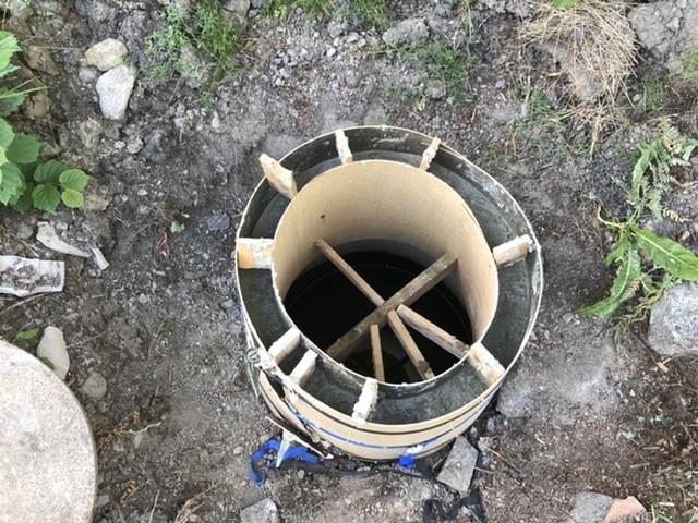

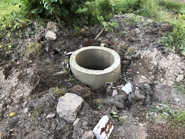

Tack för bra tips! Vi hade samma utmaning och behövde höja ringen med 30cm. Fyra överblivna board, fyra säckar betong och armering. Voilà!
Byggprojekt där en betongring höjts med hjälp av board, armering och betong, omgiven av grönska och stenar.
Betongring som höjts med träbrädor och armering i förberedelse för gjutning.
Betongring höjd med 30cm i en grävd grop med byggmaterial omkring som armering och överblivna brädor.
Vy ovanifrån av en nyligen höjd betongring i marken, med en spegling av träd i vattenansamlingen inne i ringen.
