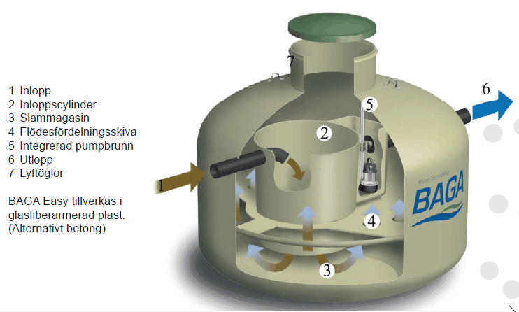

Har en Baga enligt bild nedan fast utan pump. Skulle behöva höja marken kring denna med ca 1m. Idag är marknivån upp till kanten där locket är. Antar det är en nackdel att höja locket på den med 1m då det blir betydligt svårare att titta ner i den. Eller är det inga problem?
Inga som helst problem. Har för mig att de har förlängningshalsar på 1100 mm, vilket hag vill minnas är max vad du får förlänga då den inte klarar större jordtryck.

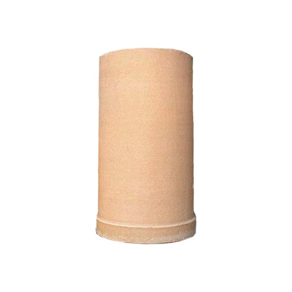

Ska försöka hitta något annat lämpligt rör som passar som förhöjning då original Baga får jag ge runt 2300kr för. Lite väl dyrt för en sådan enkel sak.
höjd1000 x diameter600
Några tips?
I bagas förhöjningsats ingår även förhöjningar till pump o filter
