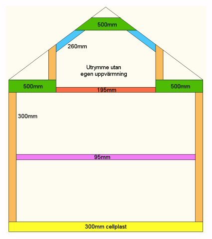

Finns det några rekomendationer om vilka förhållanden i isoleringstjocklek man bör ligga på (ur ekonomisk synvinkel ) mellan ytterväggar, snedtak och tak?
Till exempel känns det ju fel med 500mm i väggarna och 100 i taket.
Vårt hus är (än så länge) bara isolerat i ytterväggarna, mellanbjälklagen och plattan enl. bilden, men vi har tänkt använda 260mm i snedtak och 500mm i tak. Är det för lite med 260 resp. 500 gentemot vad vi har i väggarna?
Det duger länge, om du inte bor i nåt extremt kallhål.., men det där röda med 195mm, förstår jag mig inte riktigt på... Om det nu ska kallställas i utrymmet ovanför, så skulle jag inte isolera mer än rakt över, å lämna resten oisolerat... Klart mindre med jobb + minskad risk för köldbryggor å kondens..

använder du isolering lambda 37 räcker det nog med 400mm i tak
