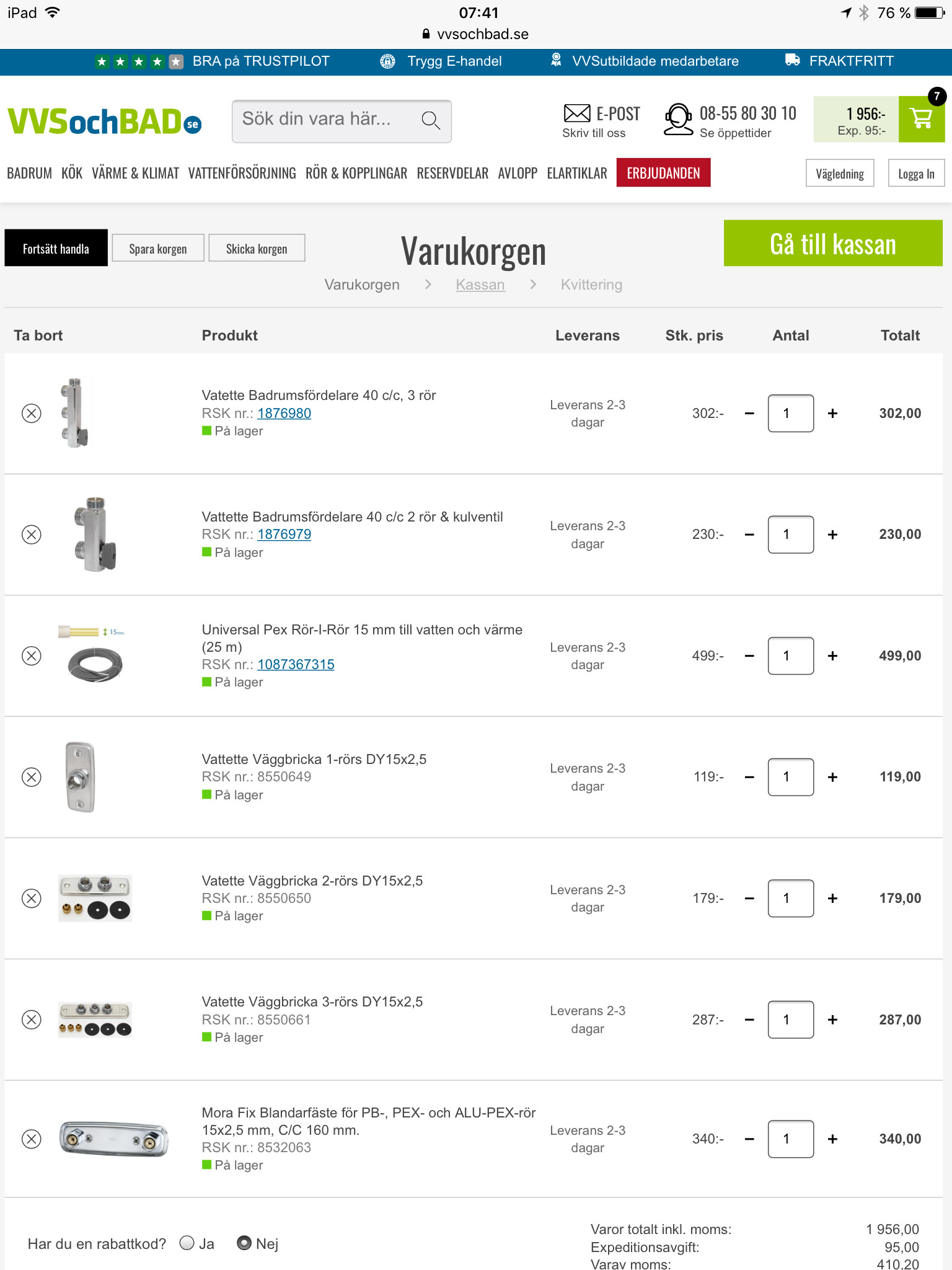

Har börjat plocka ihop en beställning, verkar jag vara rätt ute?
Skärmdump av en webbplats varukorg med VVS-produkter, inklusive blandarfästen och rörkopplingar.

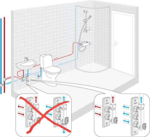

Det går inte att få ihop något så här , det måste till en ritning , skiss hur det ser ut , det måste du själv ha för att få ihop det
Så här.
Illustration av badrumsinstallation med korrekt och felaktig rördragning markerad med röda och blå linjer.

Jag skulle rekommendera att köpa PEX av större tillverkare LK/Uponor. DU behöver även väggbockstöd för att komma 90º ut ur väggarna.
Och en Vatette ringnyckel är ett måste för att dra den mittersta muttern på brickan.
Blir Roth pex och Uponor väggfixtur.
