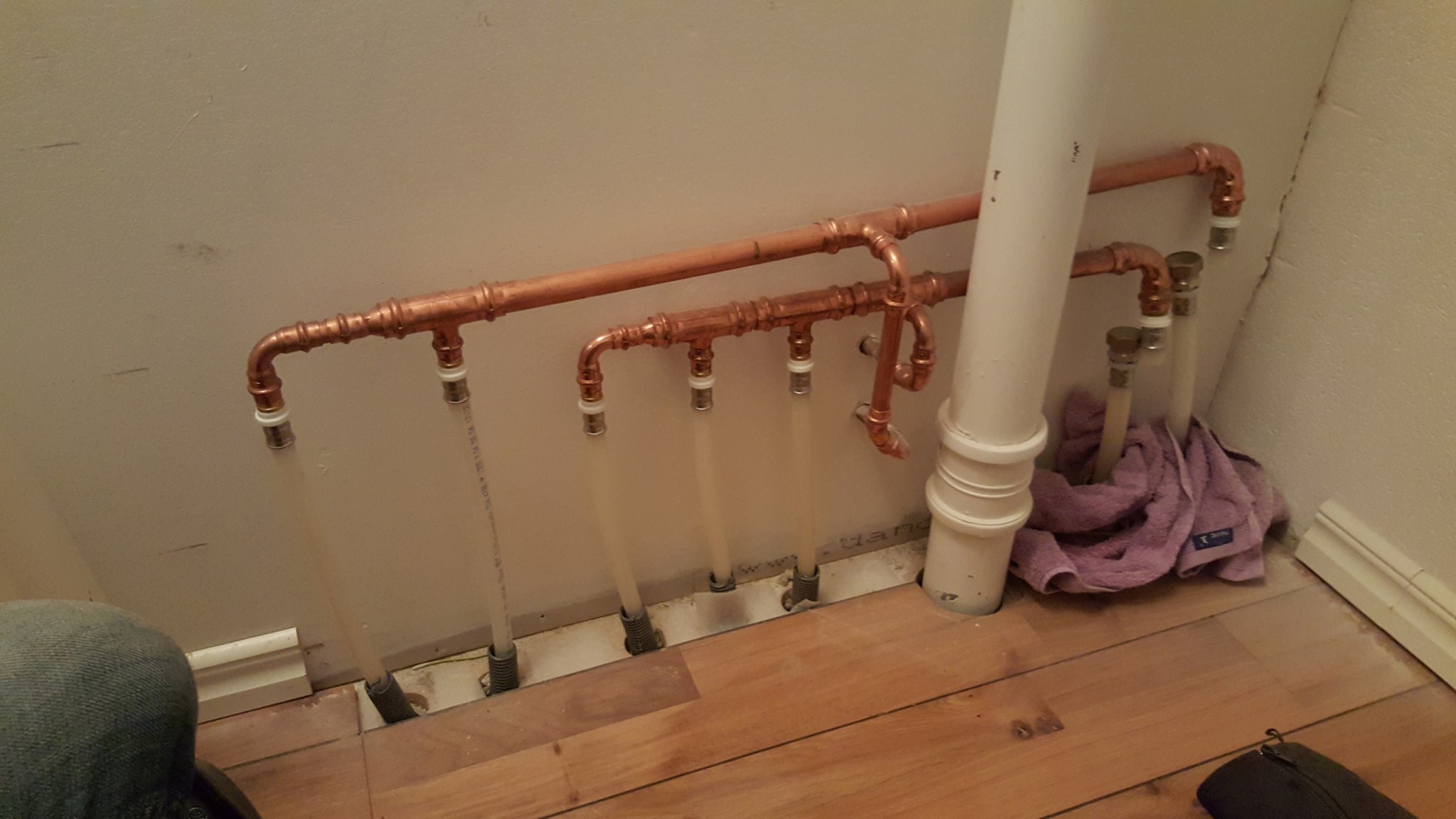

Hej. Vi håller på att renovera badrum och på baksidan av badrumsväggen ser det ut såhär. Detta är ju inte godkännt längre och det ska sättas ett skåp med ett skvallerrör in till badrummet.
Men hur löser man det med ett skåp här när det går ett avluftningsrör i mitten? Vår vvsare hade ingen bra lösning.
Bredd höger om avluftningsrör till vägg 300mm.
Till vänster är det 550mm.
Några ideer?
Slangarna skall användas igen så de skall skäras av vid pressningen.
Finns det ngn bra speciallösning?

Du kan ta ett plåtskåp med plåtbotten som vanligt. I botten gör du ett cirkelformad urtag som går runt luftröret med uppvik i plåten så att inget vatten kan rinna in mellan rör och golv.
Dra en slang med minst 20mm innerdiameter till ett utrymme där läckage lätt upptäcks och dra andra ändan av slangen upp i mitten mellan rören på bilden. Bygg sedan skåpet runt rören. Flytspackla runt rören så du kommer upp lite i nivå och pensla sedan gummimassa (tätskiktsmassa) på flytspacklet, runt rören och minst 5cm runt om. Kapa dräneringsslangen i nivå med tätskiktet och se till att det är tätt där även efter kapning, annars komplettera med mer tätskikt.
Det finns inga krav på att det skall vara några speciella typer av skåp för dessa installationer, så du kan helt enkelt bygga ditt eget skåp runt de befintliga rören, så länge du uppfyller kraven (dränering 20mm till utrymme där läckage lätt upptäcks, vattentät botten och 5cm uppåt).
Om installationen var godkänd när den gjordes, så behöver den väl inte ändras nu, om du inte har speciellt behov av det?
