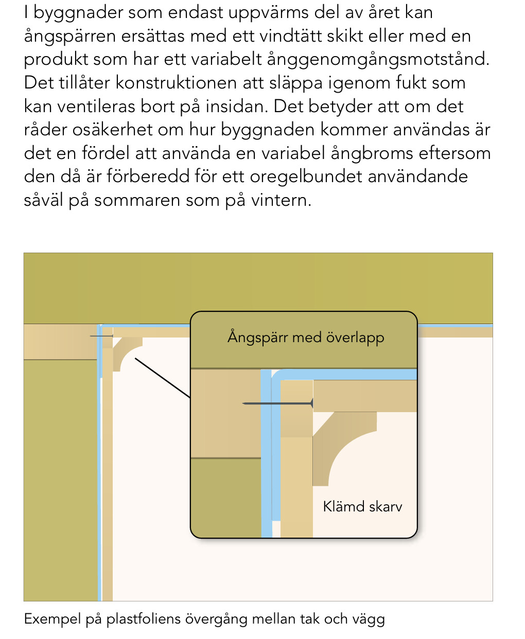

När det gäller garage och hur klimatskalet bör utformas .
Allt under 80% RH så undviker man mögeltillväxt men obs att stål / järn rostar spontant vid 60 % RH .
Sen beror det på hur garaget kommer att användas , vilken temp man planerar att ha .
Sitter och läser på RockWools hemsida och deras dokument, stötte på detta:
Som jag tolkar det, vill man kunna stänga av uppvärmningen i perioder så är det en fördel att använda sig av en "variabel ångbroms" vilket jag tolkar som en diffusionsöppen lösning.
Jag tänker att det kan ju hända beroende på hur elpriser etc ser ut..
Något att ta i beaktning?
