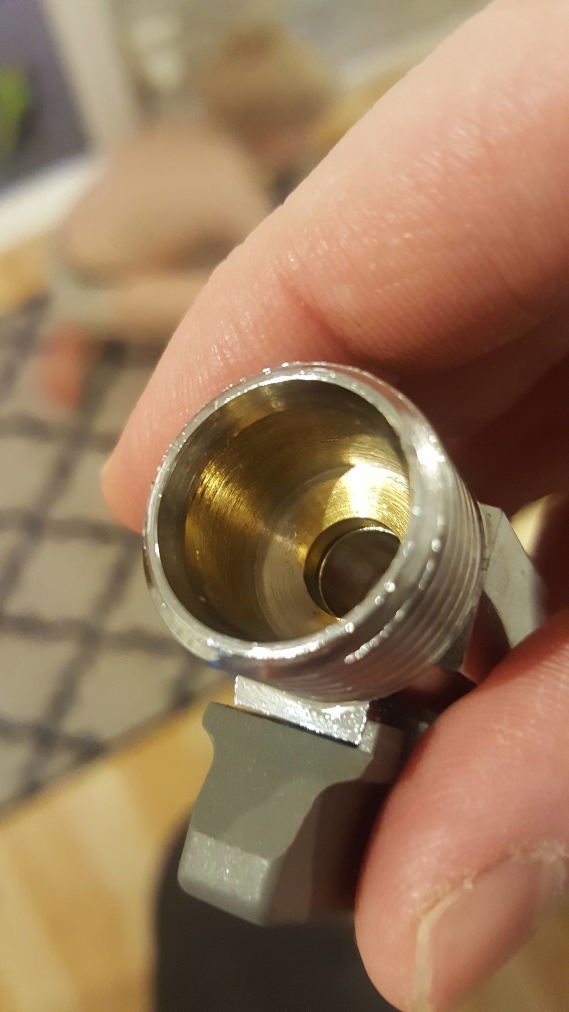

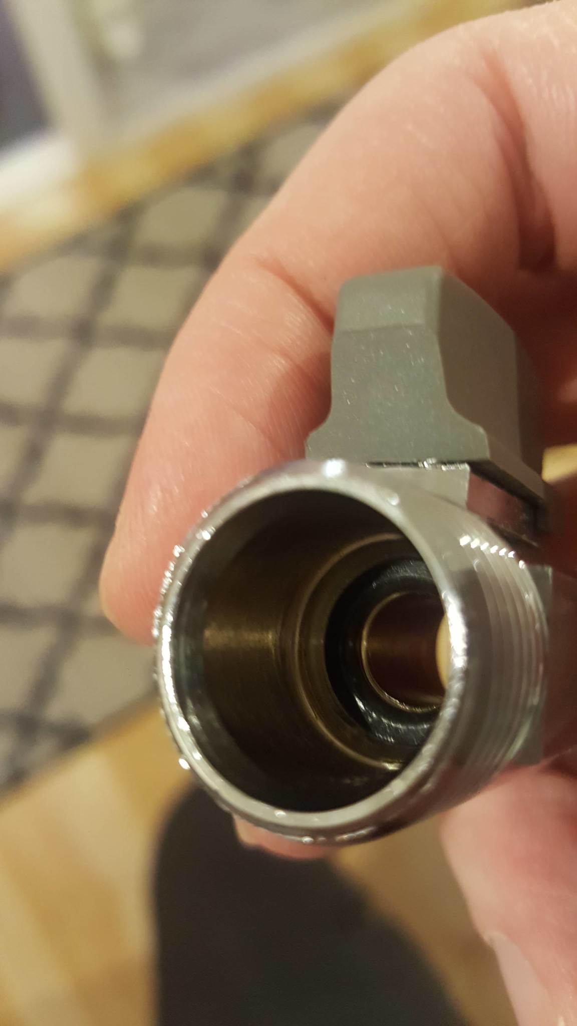

Toppen, kollade hemma och har två oanvända Vatette kulventiler i storlek 15 hemma MEN i ena änden har den en svart gummipackning i botten, är dessa till för nått annat än vanliga kopparrör? Har aldrig sett eller tänkt på detta någon gång innan.krilleman_215 skrev:
Det är helt korrekt, alltså som det ska vara, och som det är på alla Vatettes Ballofixer.
I början hade dom problem med att hela kulan sköt om man hade trycket åt "fel håll" och inte proppade andra änden. (När man skulle använda ballofixen som propp) Men dom har byggt bort det misstaget numera.
Men trots att det ska vara fritt att montera kulventilen åt valfritt håll brukar jag följa gammal standard med gummit på trycksidan.

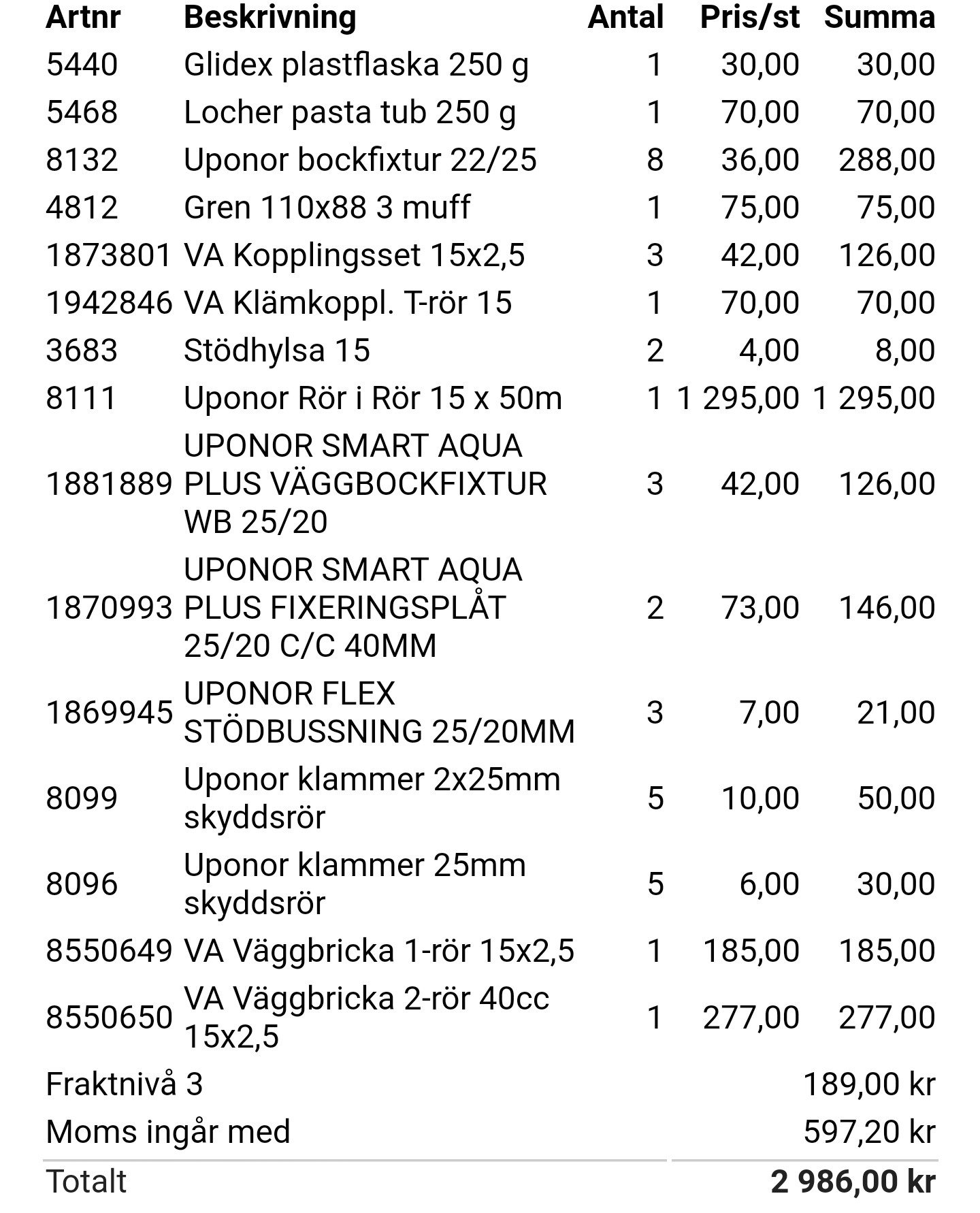

Vi fortsätter väl frågestunden helt enkelt.
Kommer sätta osb 10mm och gips 12,5mm sen ska väggen kaklas.
Uponors väggbockningsfixturer är ju märkta för enkel/dubbelgips. Räknar de då med att det alltid finns en skiva i botten som tex min osb? Så jag räknar min installation fortfarande som enkelgips?
Får hem en laddning från Rinkaby imorgon, blir o plöja installationsanvisningar.

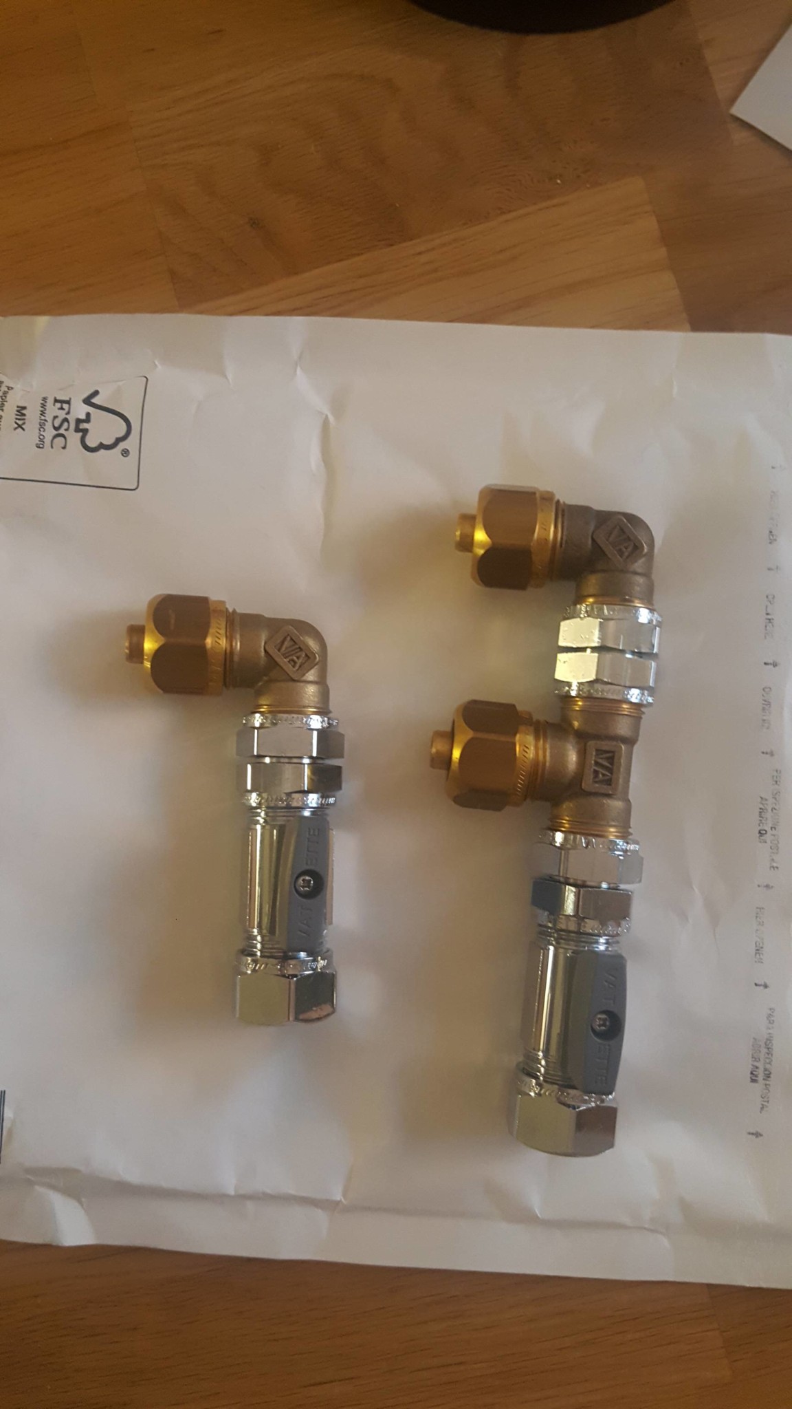

Tack @krilleman_215 , här är resultatet av din hjälp, la till några böjar för att få det så som jsg tänkt men 100% tack för hjälpen. Återkommer efter montering.
Nej, du har ju dubbla skivor. Då klassas det ju inte som enkelgips.G ekaa88 skrev:
Grundregeln är att väggbockfixturen aldrig ska sticka ut utanför gipset.

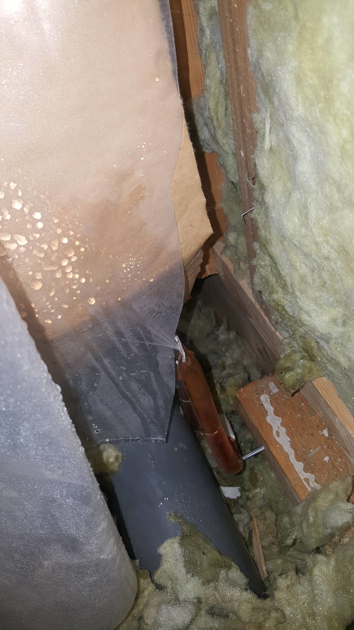

Ja detta tog sig ju en annorlunda vändning idag. Ett av de fördragna rören, som skulle tas bort, sprack en lödning på nu när det varit väldigt kallt och vatten rann ner utmed väggen i badrummet undertill. Så nu väntas skadetekniker från försäkringsbolag i veckan..
