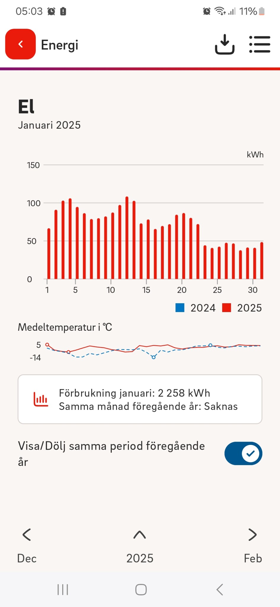

Jag har köpt ett hus byggt 1950. 120kvm, 1,5 plan. Ouppvärmd källare. 3glasfönster och inget är otätt.. Ägaren innan bytte från pellets till luftvatten. De var fyra i huset (två tonårsbarn). Deras dusch och torktumlare användes flitigt och de hade ungefär samma förbrukning som jag har.
Jag bor själv varannan vecka och har två barn varannan.
Villan värms upp av luftvatten, men jag tycker det är oerhört hög förbrukning. Jag snålar med elen, duschar på jobbet, tvättar kanske en gång i veckan.. Vad kan dra så mycket el? Hade en förbrukning på 2258kwh i januari. Ingen rolig räkning att betala när jag bor i elområde 4. Har ingen golvvärme igång, den stängde jag av. Hade igång på toaletten i källaren, det kan man se på att förbrukningen sjönk. Inga saker som jag vet står och drar el.. Lever som sagt enkelt och försöker snåla/spara så gott som det går. Vore tacksam för vad jag kan börja leta. Innan skilsmässa hade vi bergvärme, två småbarn och disk, tvätt, tumlare gick konstant och vi var inte ens i närheten av detta...
Tacksam för tips..

Hur varmt har du inne? Det är stor skillnad på 18, 20 och 24 grader när det sen kommer till förbrukningen.A Anders M Lilja skrev:
Det är värme och varmvatten som drar el.
Vad hände sista veckan i januari?
Gissar på kombon avstängd golvvärme (elektrisk) och barnfri vecka?
40-50 kWh per dygn vid minusgrader är fullt normalt då LLVP blir mer ineffektiv vilket den sedan tar igen årstiden med +5 grader och varmare.
Elektrisk golvvärme har en installerad effekt på ca 100W per kvm, 10 kvm kan dra upp mot 20 - 24 kWh dygn om den ligger mot grund och maxar vid kall väderlek.
Ja, jag stängde av golvvärmen i badrummet i källaren. Varmvatten går det inte åt så mycket då de duschar i sporthallen efter sina träningar och efter gympan i skolan.B Boende45 skrev:Det är värme och varmvatten som drar el.
Så, jag kan andas ut lite och se den stora skillnaden till våren och sommaren och kolla årsförbrukningen istället? Är som sagt ny med luftvatten.
