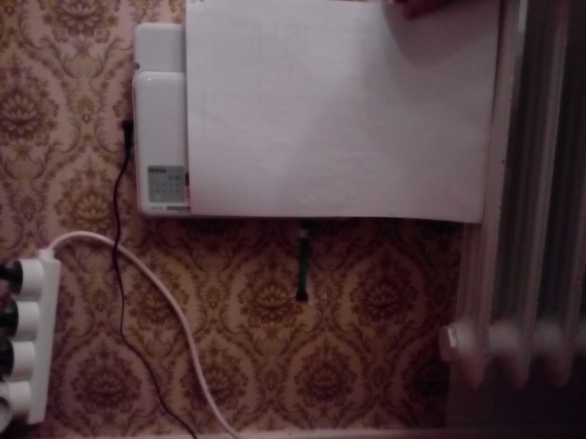

Hej alla!
Jag och min fru köpte ett hus på landet, där det sitter en fiberdosa monterad på väggen i vardagsrummet. Kabel utgenom väggen..... Fast när vi vill skaffa internet via fiber, påstår bolaget som "äger" fiberboxen att vi ej har fiber inkopplat?????? Hittade gamla papper där förra ägaren står som intressent av fiber indragning och vittnesmål av både grannar o anhöriga till förra ägaren att det är indraget o betalt..... Hur mycket gör bolagen i förberedande inför senare installation, till en kostnad av 20tkr (kostade 15tkr för grannen att få in fiber)??
Mvh Thomas
  • Fiberanslutningsdosa på vägg med synlig kabel och ej inkopplad fiber i ett hus.
Till det priset bör/ska du ha fiber indraget. Är det öppen fiber får man sedan välja en operatör som du betalar en månatlig avgift till.
Har du testat att ansluta en dator till något nätverksuttag?
Har samtalat med ägaren av "fiberboxen" och de påstår att det ej är indraget......Men varför sätter man då in nätfördelarboxen, med kabel ut genom väggen.....?

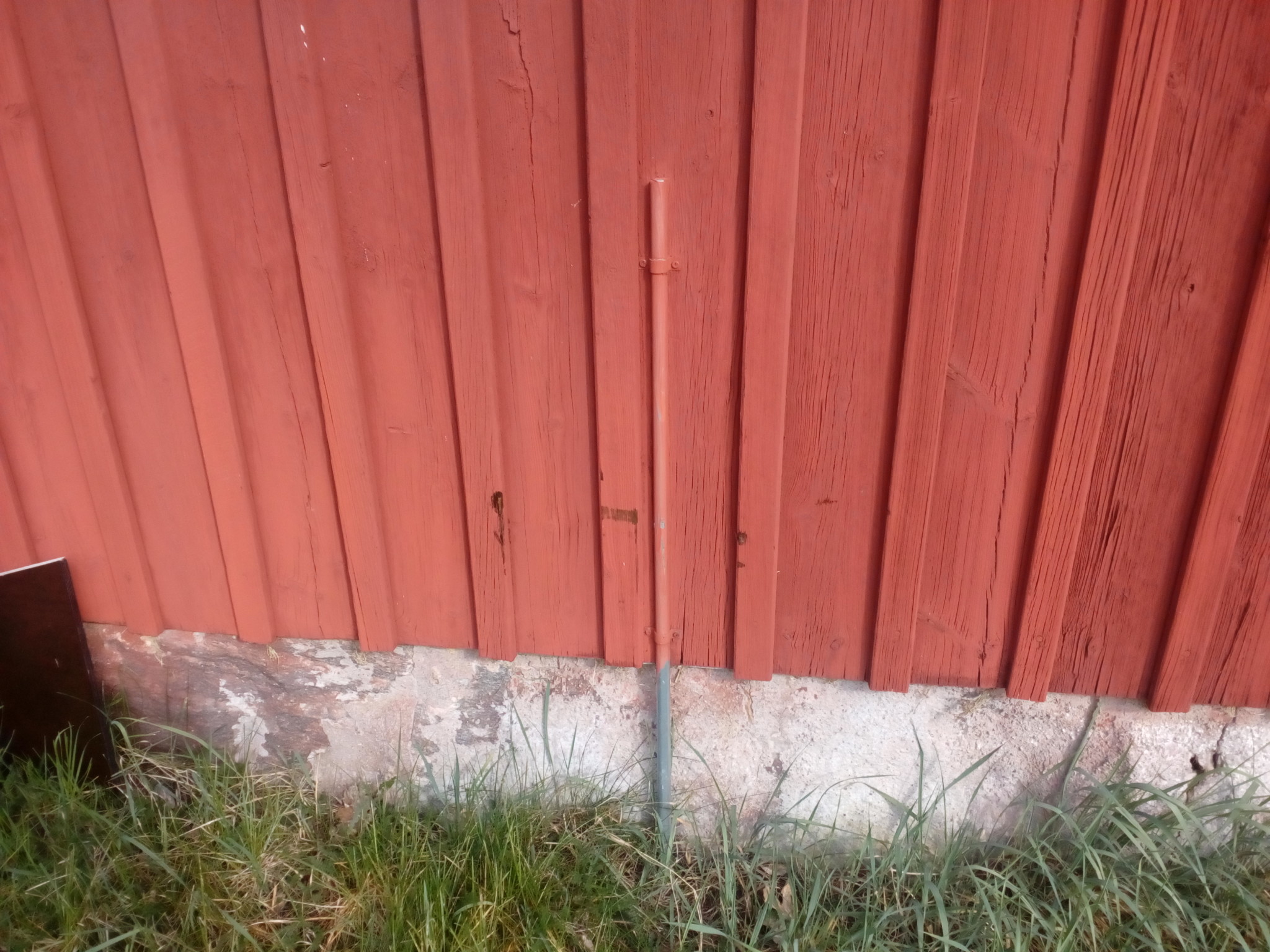

Enligt grannen så kostade det 15tkr då o nu skulle jag få betala 20tkr. Ingen dosa på väggen, utan ett rör ner i marken. Förra ägaren hade frågat grannen och bror om hur hon skulle göra när det var fråga om inkoppling fiber och ALLA sa åt henne att göra det....Om jag inte skulle varit intresserad att ha fiber indraget i huset, skulle jag inte heller vilja ha en ful dosa mitt på väggen!!!!! Börjar tro att fiberföretaget vill luras!!!

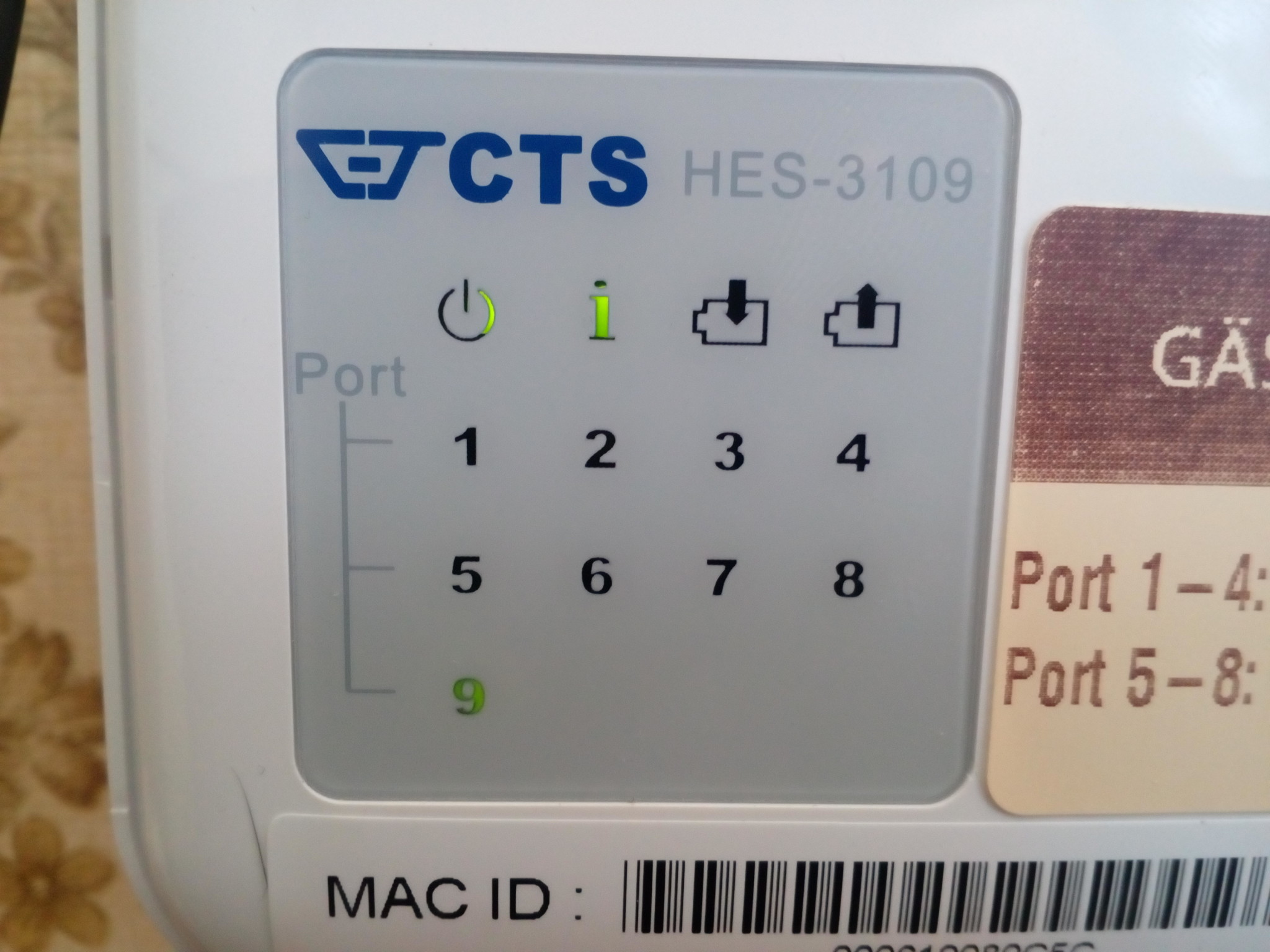

Tror att du har fiber indraget, ta gärna en bild på utsidan. Vilka lampor lyser på medieomvandlare?
Enligt....Gästabud staden är det inte inkopplat. Leverantör kan inte koppla in heller

T Thomasjennyolsson skrev:
Går kabel genom väggen o vidare i "röret" på utsidan... 15878895121542070243715.jpg

"allt OK"
En elektronisk enhet med symboler och lysdioder för strömtillstånd, OK-status, batteri och nätverksaktivitet.
