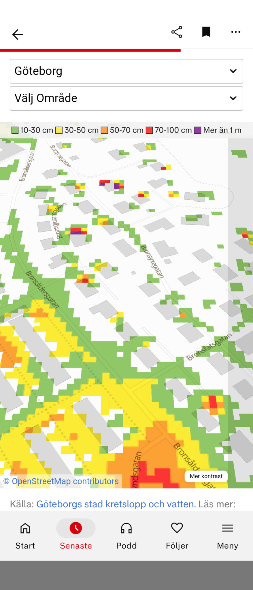

DN publicerade för ett tag sen en karta med platser där det finns risk för översvämning vid ett "100 års" regn. Vår fastighet har som nästan den enda i området risk för över 100 cm översvämning. Villan med ett lila block på bilden.
Vi har en 60tals villa i med källare och garagenedfart till inbyggd garage. Det finns en bra brunn i nedfarten och alla rör är rensade/spolade. Huset är inte dränerat på riktigt länge. I källaren finns det garage, tvättstuga närmast dörren och längre in sovrum, allrum och ett badrum. Just nu är det en person som sover därnere
Nu till frågan, hur förbereder man sig? Ska jag handla en rejäl pump? Ska jag täta garagedörr? Skaffa avfuktare mm. Prata med kommunen om bättre brunnar på gatan ovanför?
Vad kan jag göra idag som gör det enklare att hantera vattnet om det kommer?

Första frågan är om du vid en allmän översvämning riskerar att få upp avloppsvatten genom golvbrunnar osv i källaren. Beror på hur avloppet är anslutet, hur djupt kommunens ledningar ligger med mera. Sätta en backventil där avloppet ansluter till kommunens nät kan vara en bra idé.
Likaså hur brunnen vid garagedörren är ansluten och om du kan få upp dag- eller avloppsvatten där.
Är det främst det regn som faller på själva garagenedfarten som kan tränga in genom dörren eller kan du få "hela gatan" ned mot dörren?
Pumpar och sandsäckar är alltid bra att ha, men övriga åtgärder beror rätt mycket på varifrån vattnet kan komma.

Vad visar kartan? Att ditt hus ligger så pass lågt att det riskerar hamna 1 meter under vatten vid ett 100-årsregn?

Gå först ut på tomten och titta dig omkring. Översvämningskarteringar görs från laserskannade höjddata. Så ibland blir det fel på detaljnivå. Kanske missas en vägtrumma, eller dagvattenbrunnar osv. Men kommer du fram till att huset ligger i en svacka så är det bra att förbereda sig.
