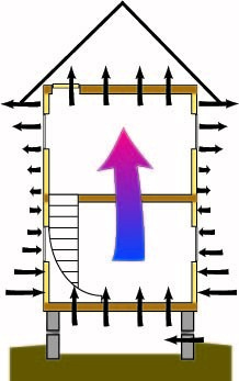

För värmens skull kommer det inte märkas ett dugg. För ventilationens skull kommer du möjligen att märka att ev dofter från undervåningen sprids något fortare än tidigare upp till sovrummen. Så här fungerar luften i ett hus. Luften tar sig lättare in ju längre ner i huset öppningen finns och öppningar högre upp i huset får därför oftast felaktig funktion, dvs släpper ut luft istället för in. Detta gäller oftast åxå frånluftsventilerade hus som inte har den täthet i klimatskalet som erfordras och som dessutom har friskluftsdonen monterade för högt på övervåningen. Schema som visar luftflödet i ett hus, med pil uppåt och öppningar markerade på olika våningar.

Men alltså, det är ju bara att reglera. Snurra ventiltallriken så den inte är öppen för mycket däruppe. Klart att en del värme går ut, oavsett hur man ventilerar, spelar roll? Man kan göra saker enkelt och billigt och ha ett naturligt luftflöde i sitt hus, eller också kan man krångla till och fördyra, med fläktar och genomgångar i tak. Om man vill att det ska bli friskare luftflöden och kännas bra i sitt hus ser man till att ha anpassat antal till-och frånluftsventiler och reglera dem alltefter vind och temperatur, ute och inne.

Men om luften rör sig som du säger så bör de väl sänka temperaturen uppe?
Det är ca 21 grader på nedanvåning, men uppåt 26 grader uppe.
