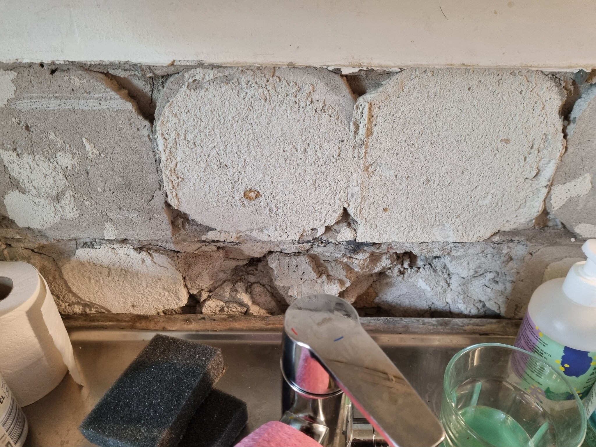

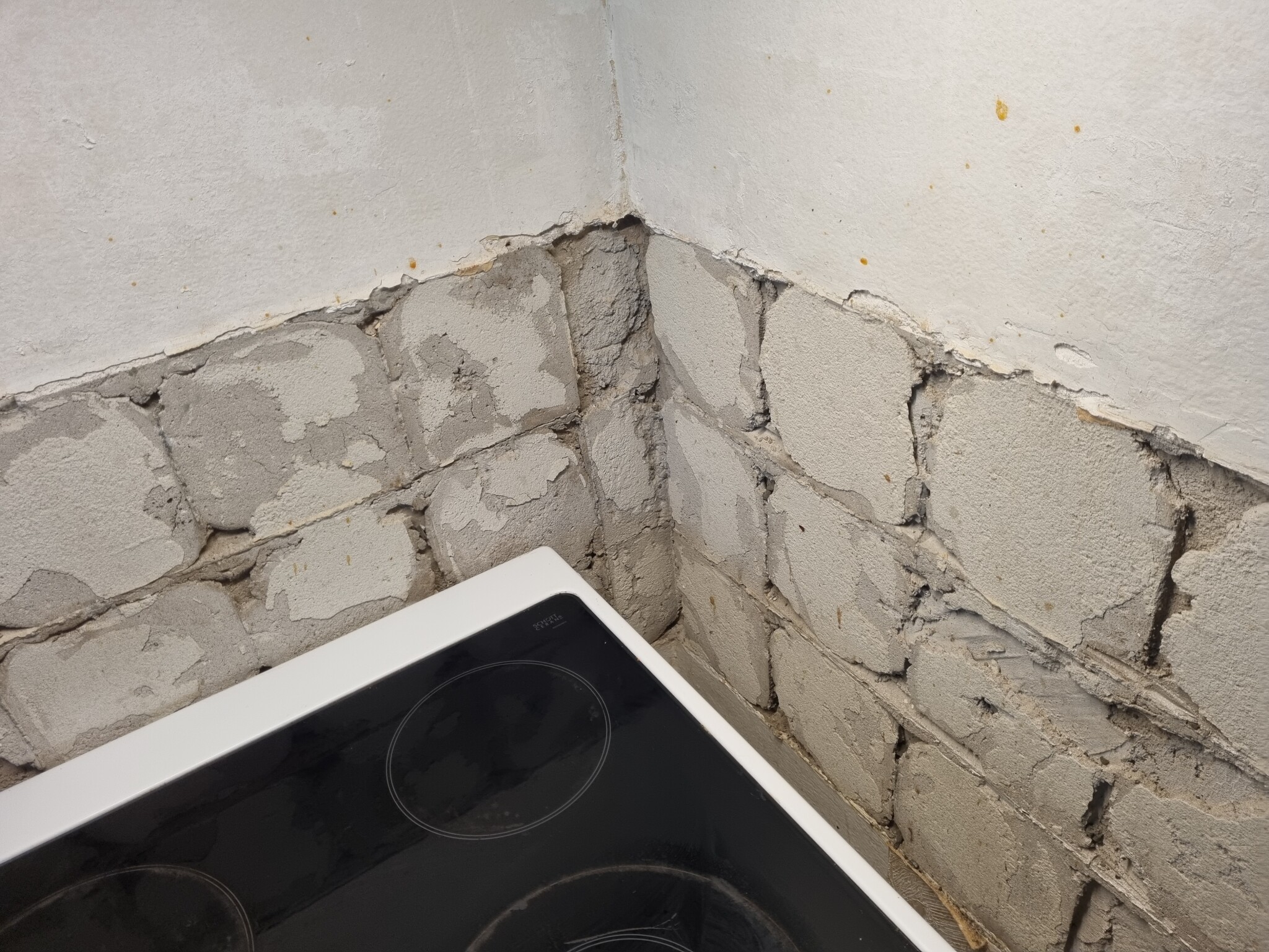

Jag tänkte ge mig på att kakla några m2 i köket. Kaklet ska fungera som stänkskydd över diskbänk och spis.
När jag knackade det gamla kaklet lossnade en del av materialet bakom och det blev fula hål på några ställen.
Är det någon som kan säga vad det är för material på bilderna? Och hur gör jag det jämnt och snyggt till nya kakelplattor?
Tack och heja brynäs

Du behöver putsa upp ytan så att den blir jämn och homogen..
Finjas Lagavägg är en bra produkt då den tillåter plattsättning ganska snabbt efter påläggning..
