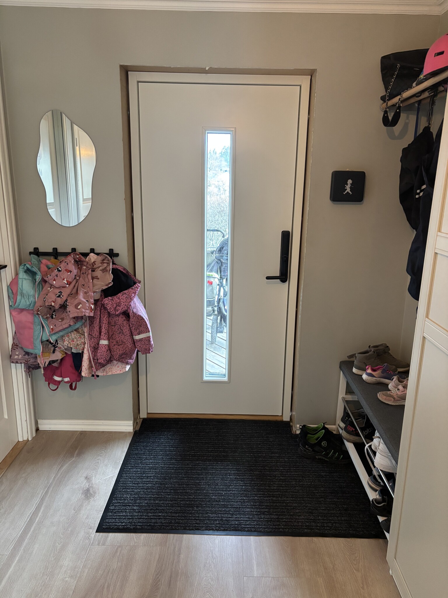

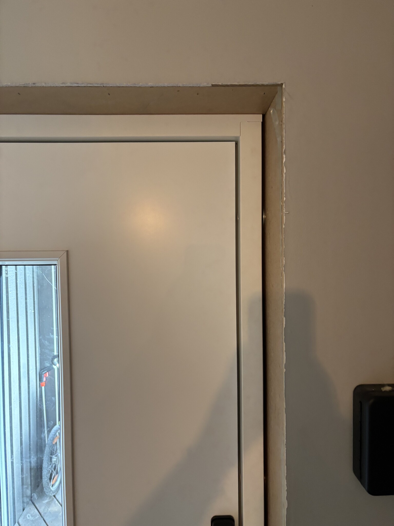

Monterade idag en ny ytterdörr. Dörrkarmens höjd mått är densamma som hålet.
Blev tvungen att montera dörren då jag inte kan vara utan av förklarliga skäl.
Hur bör jag göra nu för att få det bra?

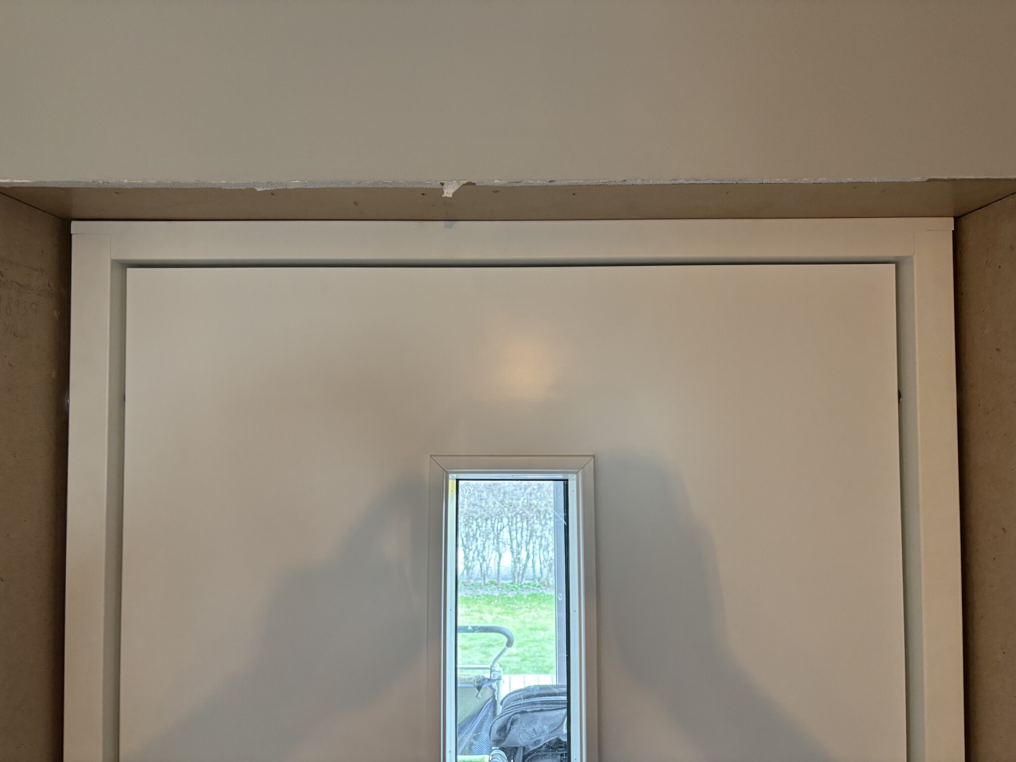

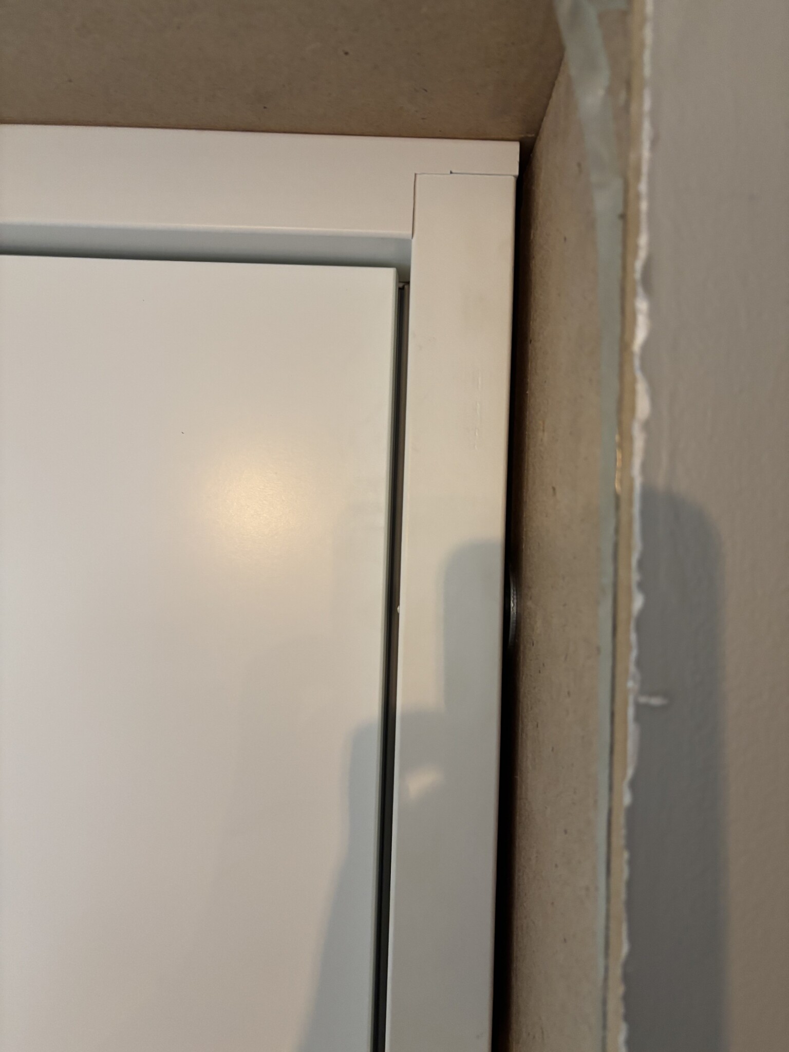

Ska jag såga i överliggaren och bända bort den? Eller hyvla i karmen?
Karmen står direkt på golvet med en remsa isolering under.
Ingen isolering över.

Jag brukar köra av 3-4 mm på karmens översida med en cirkelsåg. Du behöver köra från båda sidor. Tejpa så flisar det mindre.

Funderar på att strunta i isolering under tröskeln och använda tätningsmassa istället.
Moderator
· Stockholm
· 58 074 inlägg
Så länge det går att få dörren lod/vågrät och ok kryssmätning. Så behöver du inte mer spalt.
