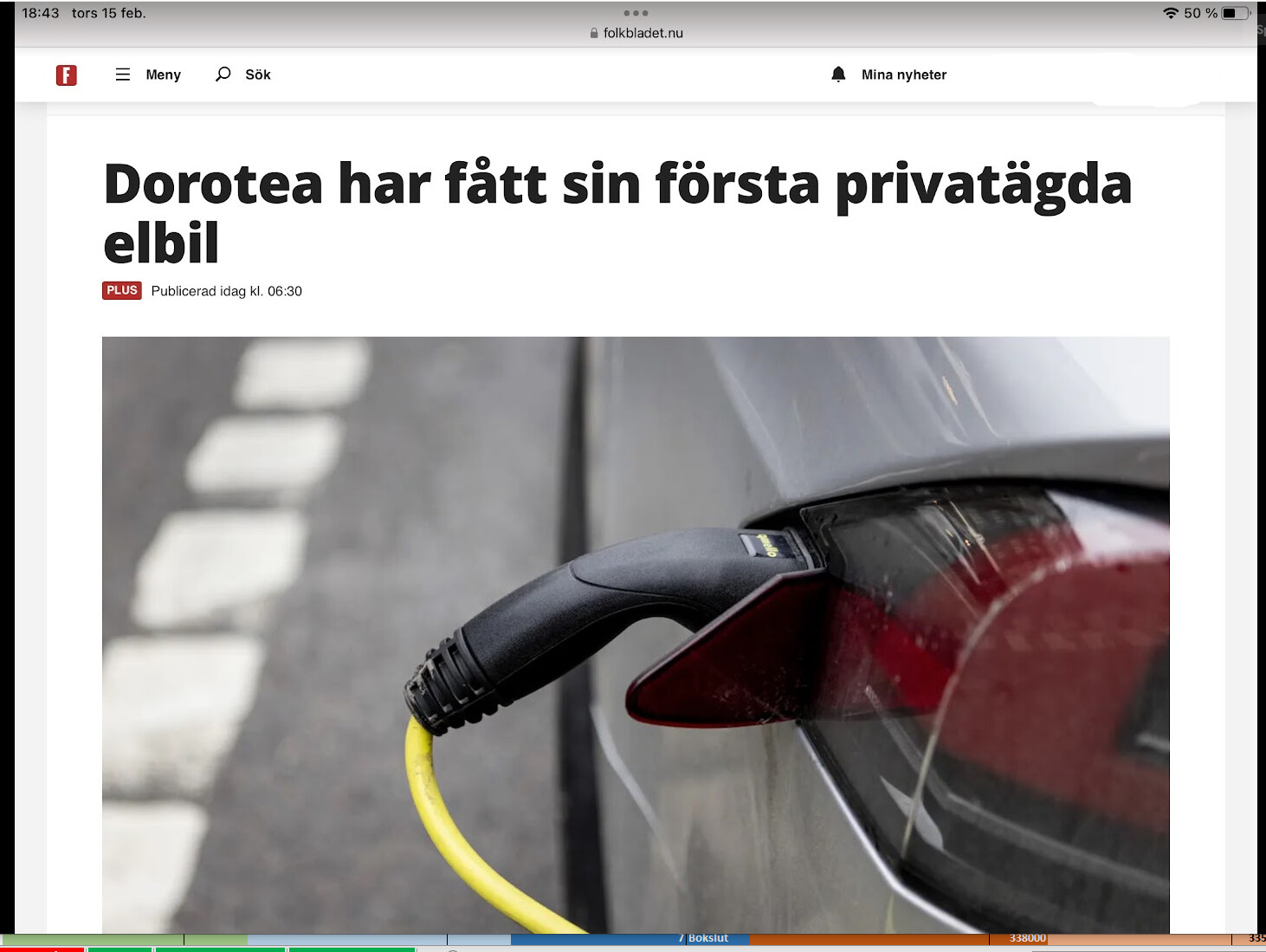

Elbilsmarknaden har ju haft det lite tufft ett tag, men nu har det lossnat!! 🙂
En laddkabel ansluten till en elbils laddport nära en trottoarkant, troligen i Dorothea.

Vi är alla glada för henne! 😉

Fick hon den i namnsdagspresent förra veckan?
