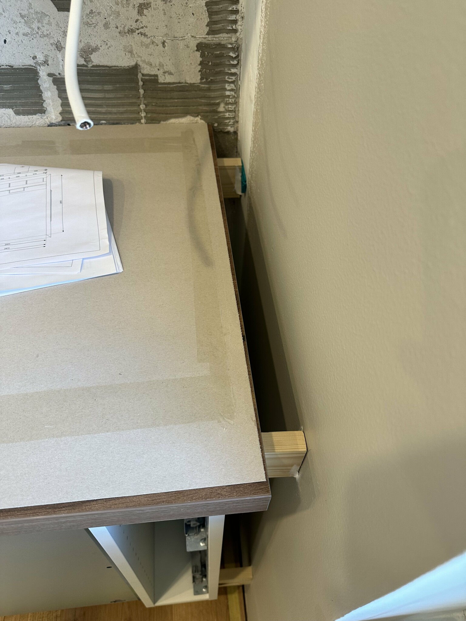

Jag har beställt ett kök från Epoq med en laminatbänkskiva. Av slarv har jag mätt bänkskivan 4,5 cm för kort. Funderar på hur jag kan lösa detta utan att beställa en ny skiva. Funkar det att stryka/limma på kantband/list på ett stycke skiva i trä och göra en noggrann skarv mellan? Eller är det bättre att göra någon hyllösning? Värt att tillägga är att det är ca 70 cm från diskho. All input mottages tacksamt. Se bifogad bild. Vill helst inte beställa en ny skiva.
Tack för svar! En trälist skulle nog passa. Menar du att jag helt enkelt skulle förlänga bänkskivan med en trälist som målas i samma färg som väggen? Eller göra någon hyllösning av det?
Alternativt lägga in en ek-list eller annat som bryter av ordentligt.
Att bara försöka skarva med samma typ av laminatskiva och försöka få det att se osynligt ut är nog sämsta alternativt.

Ja. Tror det får bli en förlängning av skivan alternativt en liten upphöjning/klack i samma färg som väggen.

Ja. Jag tror att det bara kommer se knasigt ut. Och som ovan säger svårt att hävda att det var planen från början 😉Dowser4711 skrev:
Har också funderat på det och det är möjligt. Men då ”buktar” en del av väggen ut. Känns som att det skulle bli lite för iögonfallande i mindre positiv bemärkelse. Eller vad tror du?

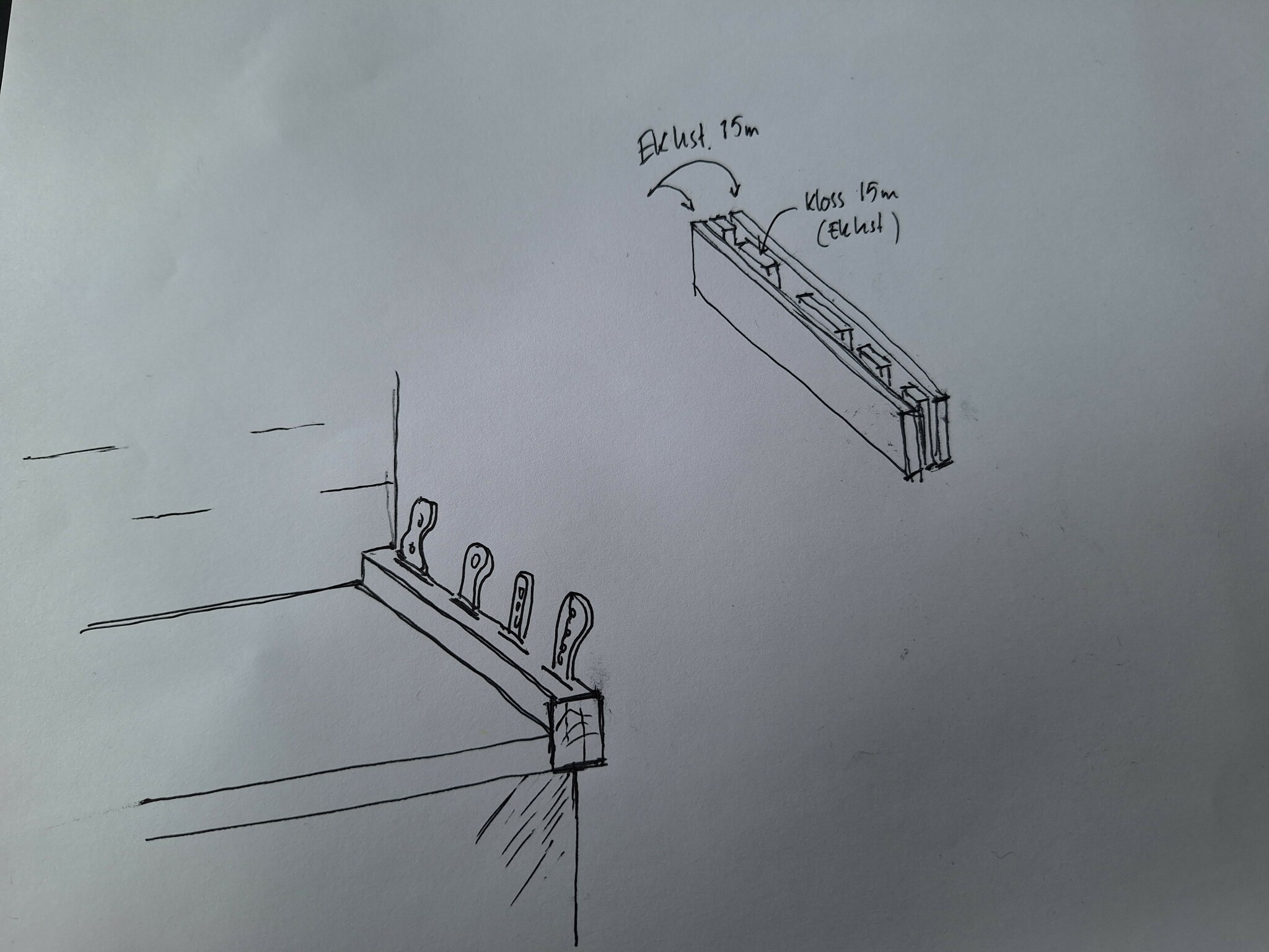

Börjar planera för denna. Visst är det så att man sågar ”mittenklossen” efter storlek på knivar? Blir det smidigast att göra hål för knivarna i ”mittenklossen” eller ska man lägga de i utrymmet mellan? Tacksam för svarMazen skrev:

Tänkte att enklast är två lister på ca 20 mm vardera i bredd med distanser / klossar mellan dom på ca 5 mm. (på ritningen 15 mm x 3, men 5 mm borde räcka bra för ett knivblad)N Nicklas Wahlström skrev:
Längden på klossarna och antal bestäms av hut stor utrymme mellan dom som knivbladet kräver..
Andra alt är en solid list där du fräser ut slottarna för knivbladen..
