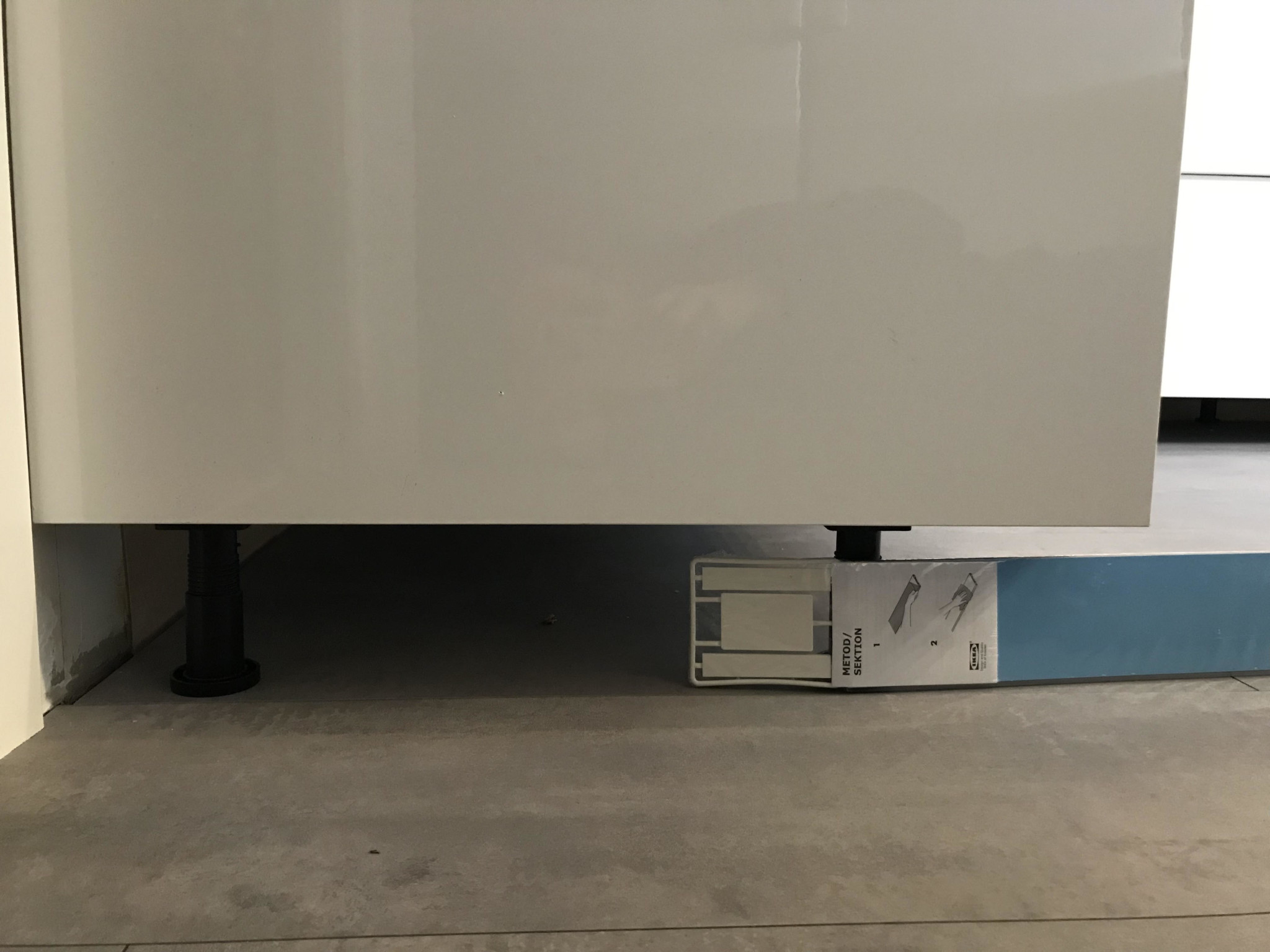

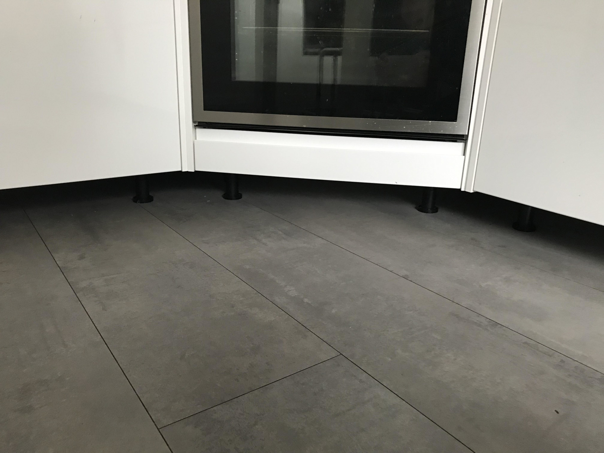

Hej, när jag monterade mitt nya kök så satt jag bänkskåpen några cm för högt upp på väggen, det resulterade i att golvlisterna som ni ser på bilden blir för låga, så det blir en glipa. Ska jag försöka hitta några högre golvlister, frågan är bara hur jag ska sätta fast dom på ett smidigt sätt, dom här ikea golvlisterna hade en sådan bra fästanordning som man bara klickade fast på benen, har ni något bra tips på material och fastsättning.

vilket mått har du nu mellan golv-skåp ?
där finns fler kökstillverkare som har plastclips till runda ben
10,8cm
Det där verkar ju vara en bra lösning, om man sågar försiktigt med en cirkelsåg borde det bli ett fint snitt.

ja om du sågar från baksidan
Challe777
Frågan är om det syns då glipan blir mellan skåpens underkant och sockeln. Det beror såklart på hur långt ifrån man står.
Papperspåse
nej precis, dom är ju en bit in så lär nog inte synas
Ta en täcksida och kapa 1 cm mindre än utrymmet (för ventilation). På gaveln kan du med fördel gå nästan ända upp då sockeln sitter längre ut.
Mät ut vart benen är med finsidan nedåt (för fukt).
Ta platsgrejena som följer med benen och skruva fast med en skruv.
Klicka dit sockeln.
