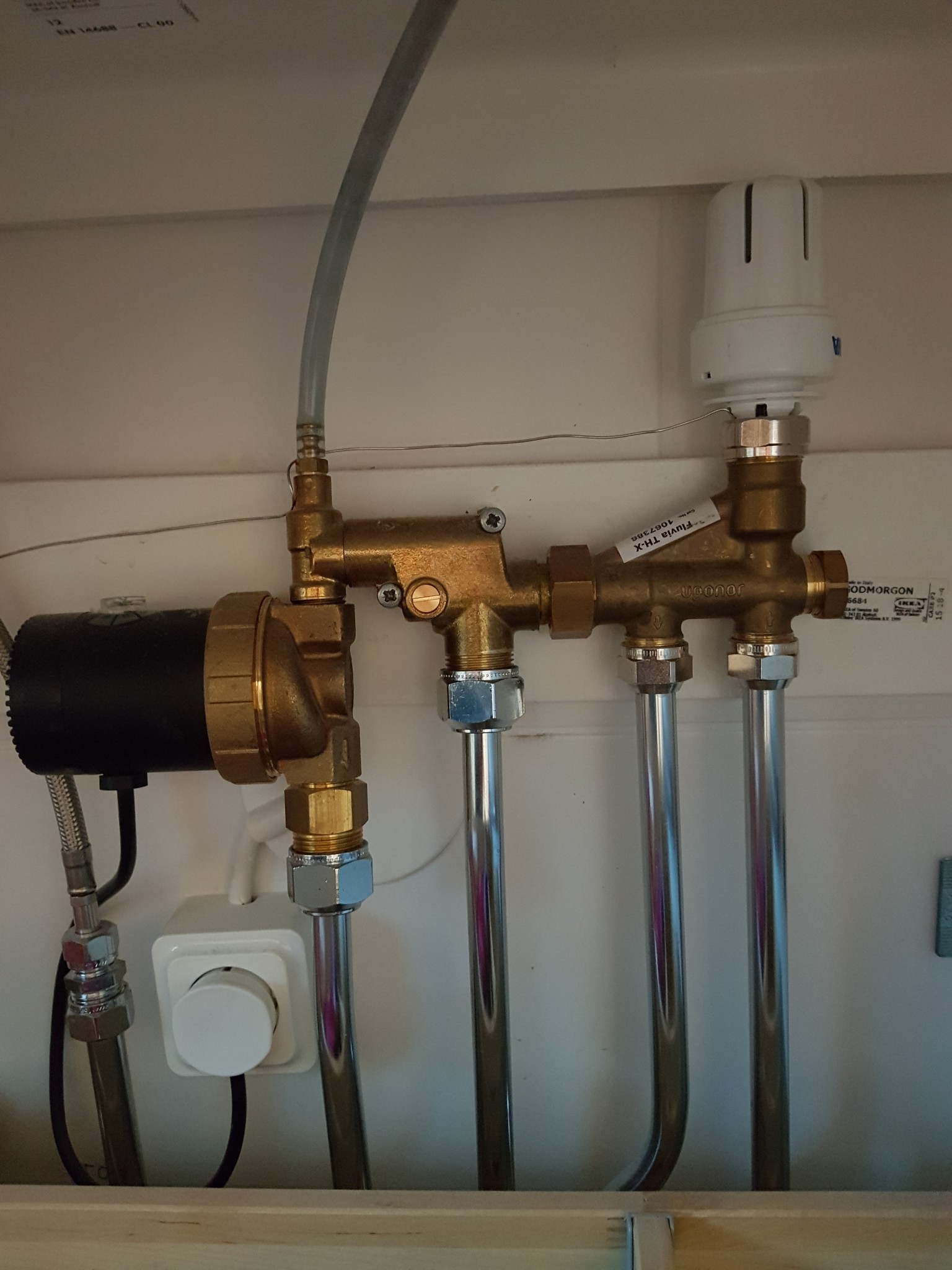

Slarvigt uttryckt av mig. Slingan som gick runt till alla raddarna längs med ytterväggen, den såg jag bara ett rör i, därav min misstanke om enrör. För själva GV sitter nån slags termostatventil med totalt fyra anslutningar + termostat + pump under handfatet. Gissar två anslutningar för huvudslingan och två anslutningar för GV-slingan.
Alltså. Mitt huvudproblem är ju löst nu iom de nya termostaterna. Nu var jag mest nyfiken på varför ni här är övertygade om att det är tvårör medan rörisen sa enrör. Själv är jag ingen expert och golvet är ju redan lagt så jag kan inte kontrollera annat än det som är ovan golv. =)

Till TS vore intressant om du kunde fota det som är under handfatet för att se hur dom kopplade
är inte direkt av värde nu när det fungerar men kul ändå att se det
liteavvarje

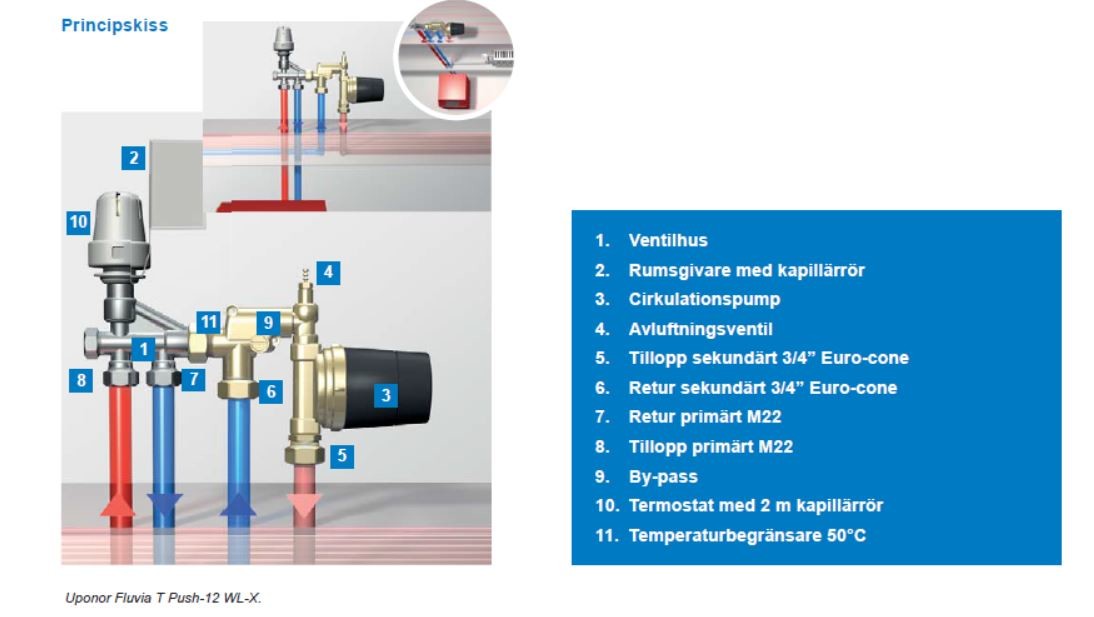

Här kommer en bild. Uponor. Jag kollade i beskrivningen för pushen och tydligen ska det gå att ställa om mellan 1-rör och 2-rör om man skruvar loss "locket" längst till höger i bild, under termostatvredet. Under locket kan man ställa om men en stor insex. Max moturs = 1-rör, max medurs = 2-rör. Så där skulle jag ju kunna ta reda på vilket system jag har genom att se vad den är inställd på, men jag ville inte pilla på den enligt devisen "don't fix what isn't broken".

Nu står det still , finns det någon delning mellan 6 och 7 , får inte in i min skalle funken just nu ,
jag tänker på returen för GV , samt att tilloppen sitter ytterst

Du kan prova tror jag genom att stänga ned värmen helt på puschen , slutar det att värma på andra element så är det ett enrörs , för stängs flödet där , finns ingen retur det blir stopp på flödet , men med tanke på anslutningarna på raddarna , inget koppel utan rakt in på dom ,så är det nog ett tvårörs du har
