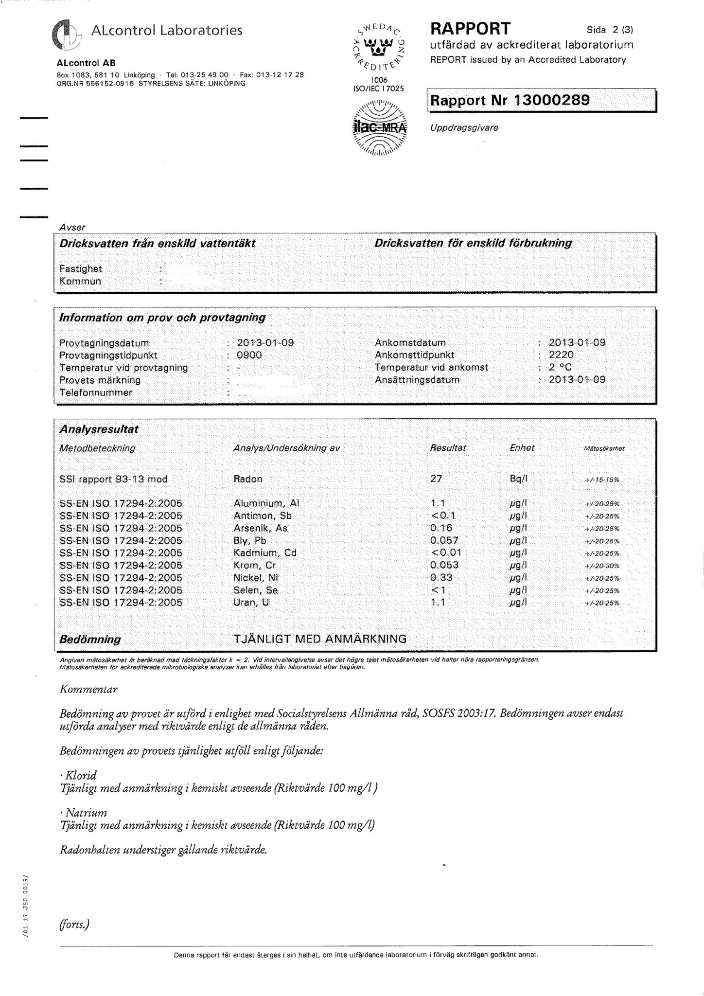

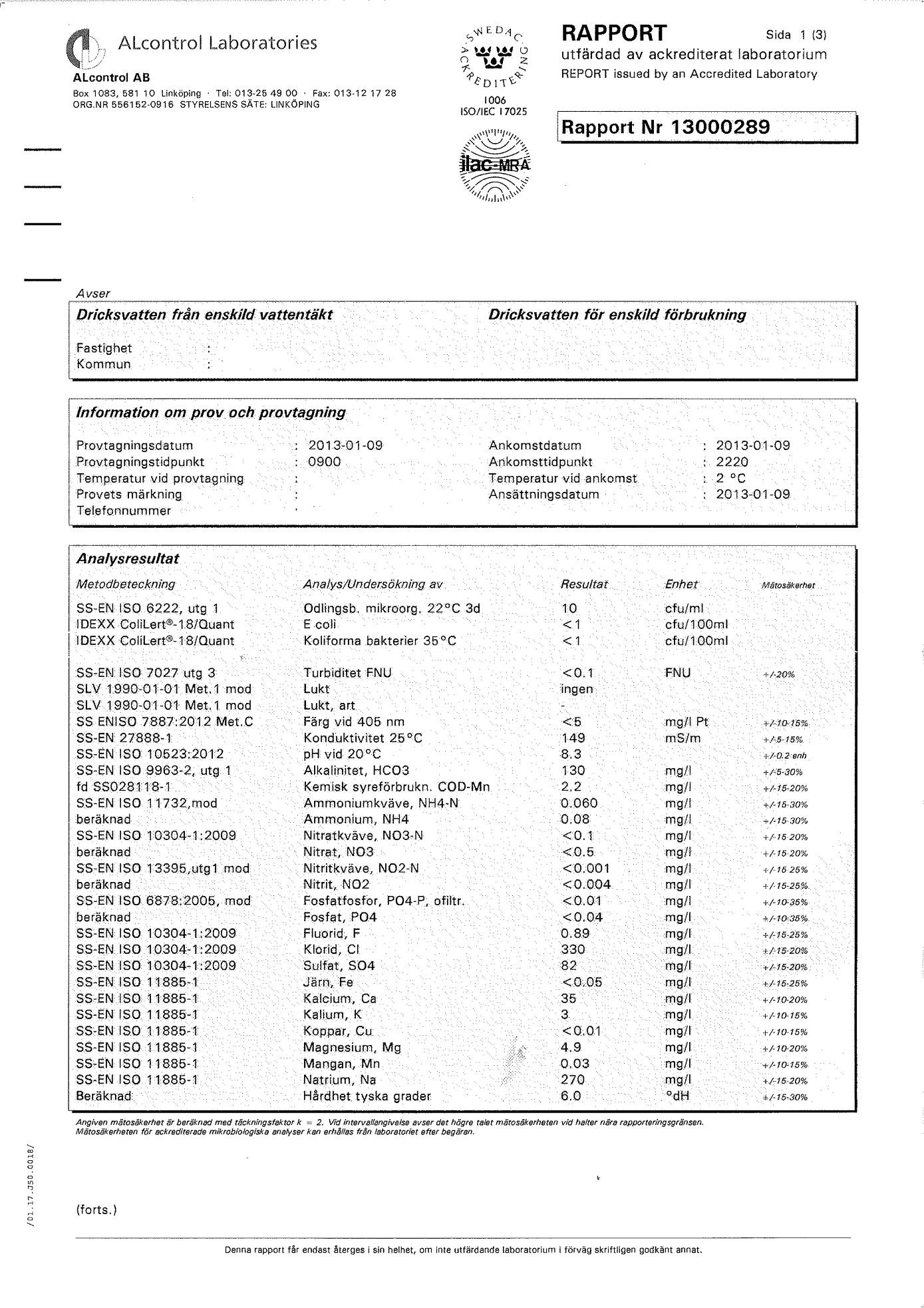

Vi har en BAGA EASY slamavskiljare med BIO tank. Vi har inte riktigt fått det att fungera, vid provtagningar så visar det sig att vi har för höga värden på COD (124) och Fosfor (3.12). Har haft servicekillar hos oss som installerat ett ventilationsrör mellan Slamavskiljare och Biotank. Vi har även testat med en "rökbomb" för att se att ventilationen upp över taknock fungerar. Vi har en borrad brunn, funderar på ifall det kan vara något med vattnet in som gör att vi inte får bra resultat vid vattenprovtagning ur Biotanken. Är det någon som kan ge mig råd om hur vi kan komma till rätta med detta problem ? Vi har tecknat ett Serviceavtal med BAGA. Nedan är vårat vattenprov som vi gjorde hos Alcontrol. Tacksam för svar !

Nu är jag ingen expert på biobäddar men jag har hört att dom kan vara känsliga mot salt.
Du har högt värde av klorid och natrium och bägge två är salter. Gränsvärdet för dom är 100.
Vet inte om det förklarar problemet men det är det ända som sticker ut på dit prov. Det andra är helt normala värden.

Det är ju vattnet från brunnen som är provtaget.
Man har troligen kommit ner i det som kallas relikt saltvatten.
När det gäller klorid så brukar man uppleva smakförändringar runt 200-250 i klorid (bräckt vatten).
